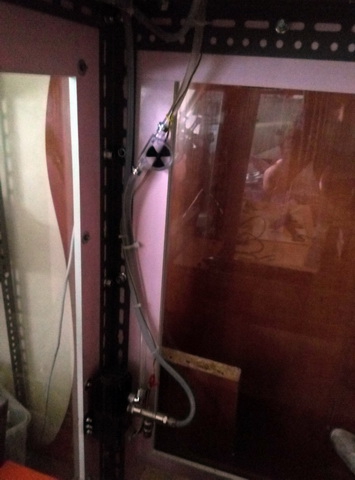

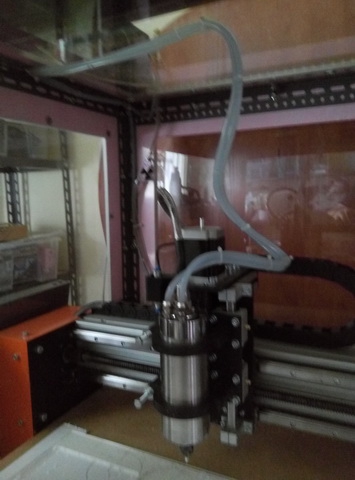

Post napisał: jarekk » 01 lut 2016, 09:10
Mój patent. Nie najtańszy, ale priorytetem była prostota i kompaktowość urządzenia, bo siedzi tak naprawdę w biurze ( chłodnica + pompka ze zbiornikiem wyrównawczym od chłodzenia wodnego PC )

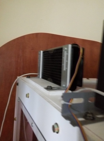

Post napisał: jarenio » 11 mar 2016, 10:33
To ja też pokażę moją chłodnicę
- Pompa wody ciśnieniowa 12V DC 4,3 l/min 2,4 bar
- Nagrzewnica Audi 100
- 2 wentylatory komputerowe 12x12cm
- Zbiorniczek od Seata Ibizy
- Wężyki i złączki
- Obudowa chłodnicy z odpadu nierdzewki :)
Na razie zalana wodą destylowaną
Całość około 150zł
W weekend testy

Post napisał: zacharius » 23 sie 2016, 06:44
jarenio wentylatory panie odwróć żeby wiało w stronę maszyny bo naciągnie syfu z czasem. a żeby tam palucha nie włożyć to grille postawić za 7-8 zeta z alle albo samemu freznąć. a tak to spoko wygląda
