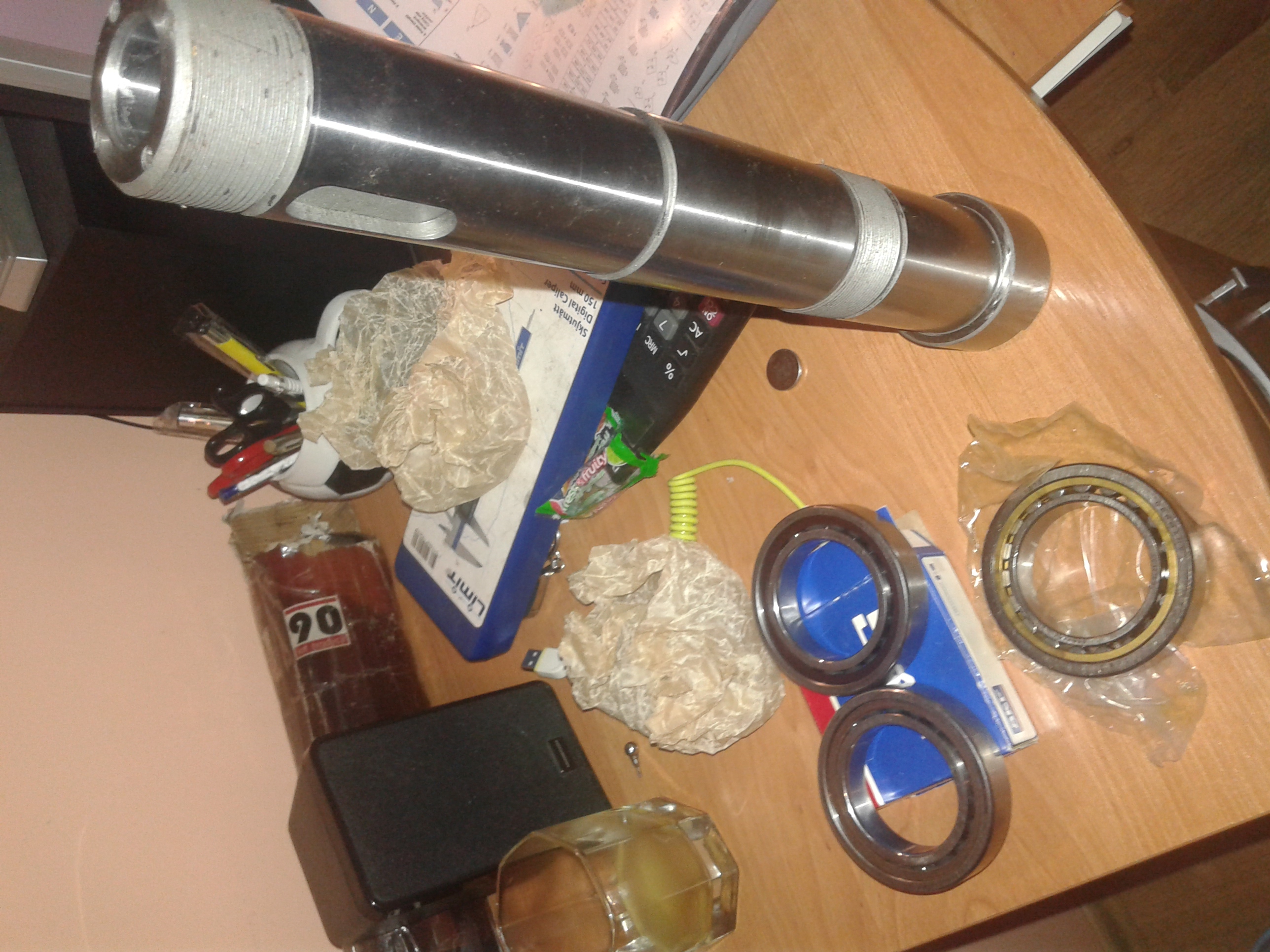

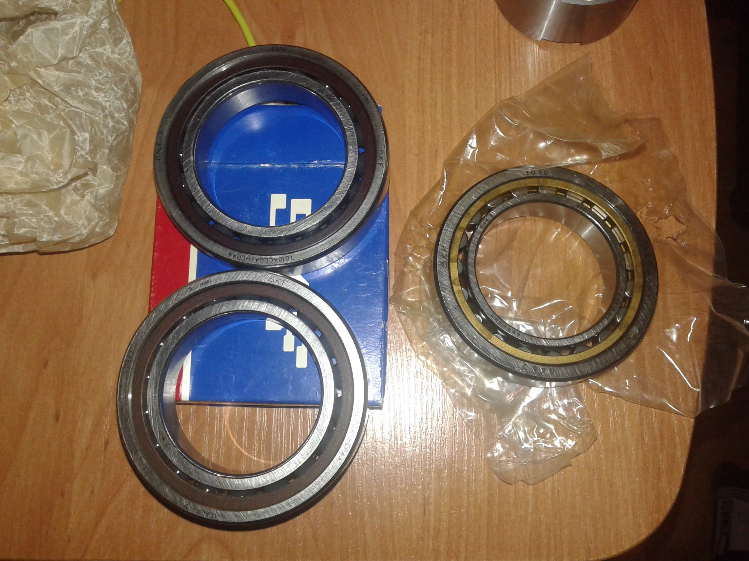

Post napisał: elmo02 » 04 sty 2017, 23:00
Witam, prace posuwają się wolno ze względu na ograniczony czas chociaż robię co mogę każdego dnia, wrzecionko wyszlifowane łożyska kupione zostało do kupienia jeszcze 6009 ale to najmniejszy kłopot groszowe sprawy najgorszy został do wytoczenia korpus będzie on z 42CrMo4 niestety musiałem zamówić pełny wał bo z rury by nie wyszło, będzie sporo wióra...
Wszystkie łożyska SKF, może widać na zdj oznaczenia :P
ObrazekObrazek
