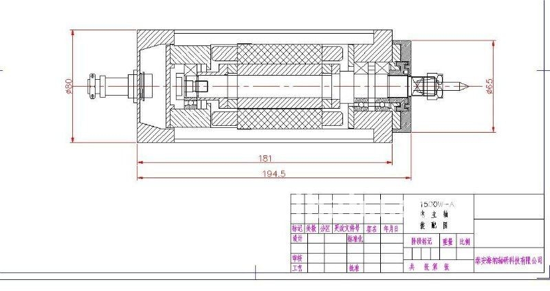

Tylko ,że jako rezerwuaru chcę użyć zbiornika hydroforowego , i trzeba by użyć czego innego aby zaadaptować piwole.
Czy w takim razie pompa obiegowa się nada do takich celów?
W końcu jest ona przeznaczona do tego aby chodzić w takim zastosowaniu....

Ostatnio w maszynach Hitachi zastosowano właśnie układ ciśnieniowy 2,5 bara. Jest to lnowoczesne rozwiązanie bo ciecz nie ma kontaktu z tlenem atmosferycznym i chłodziwem z powodzeniem może być woda, a podwyższone ciśnienie ma większą sprawność. Ale żeby taki układ był w pełni profesjonalny należy go także wyposażyć w zbiornik przeponowy.Pytanie - czy dla chińskiego wrzeciona za 1000 zł warto sie tak sprężać? Lepsze od pomp obiegowych są pompy cyrkulacyjne do ciepłej wody.

Pompy cyrkulacyjne maja inną konstrukcję tj. mogą pracować w większym cisnieniu, mają mniejsze przekroje i wydajność.
Ciśnieniowy układ jest bardziej sprawny, a szczelność zapewnia czystość czynnika chłodzącego. Można tam zalać wodę, ale nie znam przypadku by ktoś oszczędzał na takiej pi***ole jak chłodziwo.
Pytanie ile kW ma ten chińczyk??
Może lepiej kupić uszkodzony osuszacz powietrza, wywalić mu agregat w miejsce którego można wstawić zbiornik z pompką i wykorzystać chłodnicę z wentylatorem. Takie coś może udawać firmowe chłodzenia do wrzecion.

Czy któryś z kolegów orientuje się jak wygląda obieg wody wewnątrz wrzeciona?
I jeśli będzie miało gdzieś cieknąć to w którym miejscu?

W chinolu nie powinno być problemu, ale znając żółte łapki istawił bym ciśnienie na poziomie 0.6 - 0.8 atm

251mz pisze: jak wygląda obieg wody wewnątrz
Po spartańsku... Zwykły płaszcz wodny.

Nie zapomnij w tym układzie zainstalować czujnika przepływu bo te pompy są prawie bezszelestne, a szkoda było by ugotować wrzeciono. Najlepiej założyć czujnik temperatury i przepływu na wyjściu z wrzeciona.
