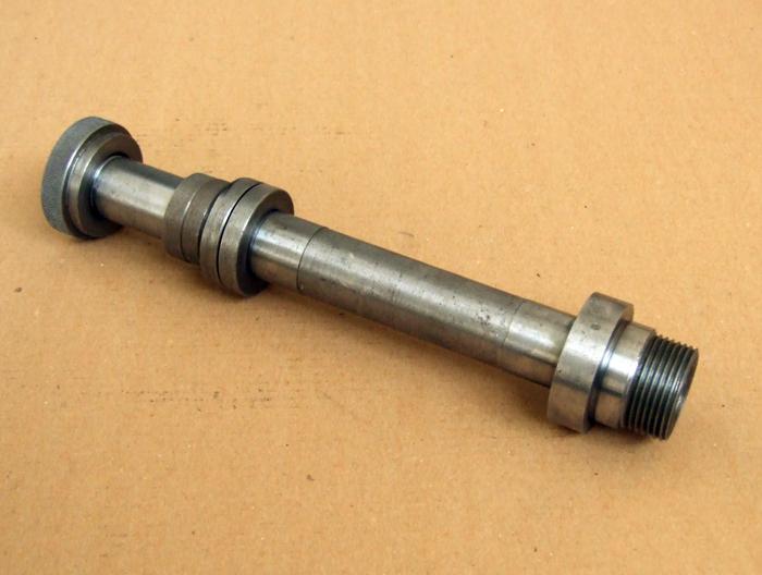

pasierbo pisze:Niedawno widziałem na allegro ktoś sprzedawał dorabiane wrzeciono do ousa. Pluje sobie w brodę że nie wziąłem w czas.
Ostatnio wrzeciona do OUS wypływają na Alledrogo coraz częściej, niestety czasami po zakupie można sobie pluć w brodę jeszcze bardziej.
Jakość stożków dość często zależy od tego "jak wyszło"
Ja niedawno kupiłem coś takiego :
Jest to główny element wrzeciona OUS, który jeszcze nigdy nie pracował (tzw element naprawczy do OUS ).
Jaka jest jego jakość? optycznie ok, praktycznie okaże się w wakacje kiedy go wsadzę do OUS-a.
Niezależnie od próby reanimacji wrzeciona można by napisać na warsztaty szkoły w Oświęcimiu ( za chwilę może być problem - wakacje ) i zapytać ile trzeba zapłacić za dorobienie czegoś takiego jak na fotce.

Wrzeciono ( właściwie wrzeciennik ) pochodzi z tokarko frezarki OUS 1.
Samo wrzeciono widać na fotce na górze strony. Przelot 16 mm stożek MK2.
Pracuje na dwóch łożyskach 30205.

Jest ktos w stanie okreslić moze z jakiego materiału jest wykonane to wrzeciono?

pukury pisze: no i po przeszlifowaniu stożka wewnątrz już nie będzie to jakiś znormalizowany wymiar - tulejki czy co tam będą wpadać .
więc chyba lepiej zrobić co się da żeby nie szlifować wewnątrz - pomijając trudności .
quote]
Całkowicie się zgadzam, że przeszlifowanie (dokładne) jest trudne i istnieje ryzyko, że wykonawca spaprze. Natomiast z wpadaniem kłów, uchwytów tulejek itp. chyba przesada. Z podanych pomiarów wynika, że wystarczy przeszlifować o 0,1 mm na średnicy(0,05mm na stronę). Spowoduje to wejście narzędzi ze stożkiem MK2 o 2 mm głębiej niż przed przeszlifowaniem. Chyba do zaakceptowania.
