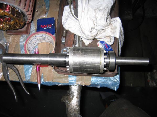

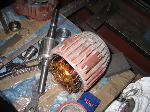

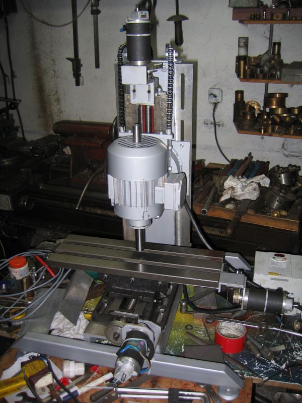

male wrzeciono
Do lekkich prac wykonałem sobie wrzeciono z silnika 0,75kw 2910obr/min.Z orginalnego silnika pozostał tylko stojan i wirnik przedni dekiel został wykonany od podstaw podobnie jak wałek.Zakres obrotów uzytecznych obrotów 900-10500obr/min sterowany falownikiem 1,5kw LG. Mocowanie frezów to tulejki zaciskowe kress 3-8mm.Wrzeciono nadaje się do większości praz lecz do malutkich frezów grawerskich czasem przydały by się nieco większe obroty.Dołaczam zdjęcia na nich wrzeciono jeszcze bez wytoczonego stozka pod tulejki zaciskowe.
- Załączniki
- wrzeciono.jpg (66.68 KiB) Przejrzano 969 razy
- wrzeciono wałek.jpg (50.9 KiB) Przejrzano 983 razy
- frezarka.jpg (94.59 KiB) Przejrzano 1021 razy

male wrzeciono
Dziekuje
Zdecydowałem się na przeróbkę zwyklego silnika ponieważ mogę na nim uzyskać małe obroty bez drastycznego spadku mocy.Małe obroty przydają się zwłaszcza przy zwykłych frezach hss.Zaleta takiego rozwiązania jest stosunkowo niski koszt wykonania w porównaniu z orginalnymi wrzecionami
Tomek
