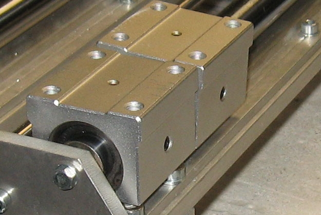

Witam, posiadam w swojej maszynce takie łożyska liniowe:
Wpadł mi do głowy pewien pomysł.
Mianowicie: czy wykręcając śrubkę od kasowania luzu łożyska (ta większa z boku )można wiertłem powiedzmy 2mm wywiercić otwór w obudowie łożyska (tej okrągłej tulei w środku bloku aluminiowego) i zamiast robaczka wkręcić smarowniczkę i przesmarować łożysko? Jak myślicie? Uda się? Później z powrotem smarowniczkę się wykręci i wkręci robaczek i dociśnie kasując luz. Przyznam, że ten pomysł oszczędziłby sporo roboty z rozkręcaniem maszyny do konserwacji. Nie żebym ją robił co tydzień, ale raz na rok przy nie dużych przebiegach.

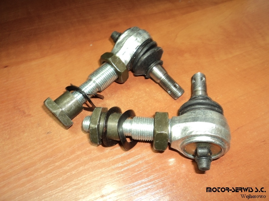

dance1 pisze:znam też takich co w wahaczach samochodowych kalamitki montowali
No to już przegięcie:P
Choć takie elementy stosowałem, miałem z nimi często kontakt i trzeba było smarować:
Smarowanie przedłużało kilkukrotnie ich żywotność.

Trudno będzie nasmarować łożysko kalamitką na jednej ściance - bieżnie kulek nie są ze sobą połączone.
Nawet jeśli wwiercisz się w jedną z bieżni to pozostałych nie nasmarujesz bo smar nie przeniknie przez plastik.

Tego się właśnie obawiałem. Miałem nadzieję, że może pod tym tworzywem jest przestrzeń, którą smar by przeszedł, ale jeżeli oddzielne są kanały na kulki to po akcji.

Niektóre typy łozysk maja otwory smarownicze i w obudowach tych łozysk robi się kanały smarownicze. Nie pozostaje Ci nic innego jak wysunąć z obudowy łożysko i sprawadzić, może to masz zrobione a wtedy żaden problem założyc kalamidkę. Ale pomysł z jednopunktowym smarowaniem jest kiepski. Dziwne jest tylko że są tam łożyska otwarte bo takie stosuje się w rozbryzgowym smarowaniu olejowym. W kazdym innym przypadku powinne być łożyska ze zgarniaczami.
