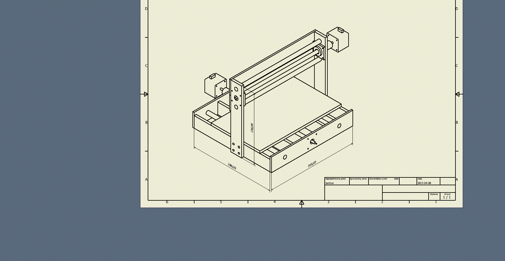

Rzut izometryczny przedstawiam poniżej:
Całość zbudowana z płaskowników o grubości 8 mm i 5 mm. Prowadnice 12 mm oraz śruby napędowe to zwykłe szpilki m10 z zarobionymi końcówkami.

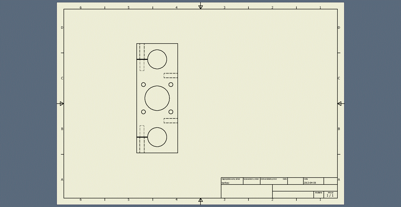

W osiach y oraz z zamierzam wykorzystać tulejki ślizgowe i chciałem się poradzić jakie kupić. W sklepie ebmia.pl są dostępne trzy rodzaje i nie wiem które wybrać. Proszę o porady.
Dodatkowo nie mam pojęcia jak je zamontować. Chcę wykonać po dwa elementy tego typu na oś y oraz z, usadowić w każdym z nich po dwie tuleje oraz przykręcić nakrętki.
Następnie skręcić elementy parami i usadzić na prowadnicach oraz śrubach.
Poszukuję pomysłów co to zablokowania tulei w takiej obudowie.
