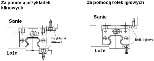

251mz pisze:...Rysunek jest z katalogu hiwina.
Szyny w gniazdach czy docisniete do bazy sruba - to oczywiste,
ale po co wozki po jednej stronie blokowane?
Na moje oko to blad. Wozek jest krotki, powierzchnia boczna obudowy
wozka nie jest chyba obrabiana tak, zeby byla absolutnie rownolegla do
biegu wozka.
Docisniecie wozka do bazy moze sporodowac jest przekoszenie, chocby
o kilka tysiecznych mm a to spowoduje asymetryczne obciazenie kulek...
Wozki jednak przykrecilbym po prostu do plaskiej powierzchni.
No chyba ze sie myle ;)

Na wózku jest zawsze przynajmniej z jednej strony taka bardzo dokladnie szlifowana powierzchnia i ona jest na pewno wystarczajaco rownolegla. Jestem tego pewien.

Ów śruba dociskowa, to najprostszy sposób blokowania wózka, w niezmiennej pozycji względem sanek do bazowanej szyny ref., podczas wibracji konstrukcji całej maszyny.
Tak jak w przypadku szyn jest to zwykła kontra zapobiegająca poluzowaniu się skręconych elementów. :wink:

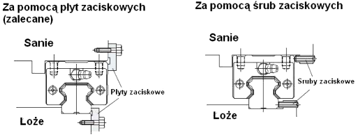

251mz pisze:Dlatego chcę zrobić to zgodnie ze sztuką aby pracowały jak najdłużej ...
Cyt: "Metody mocowania prowadnic liniowych
Jeżeli maszyna jest narażona na wibracje i uderzenia, szyna i wózek mogą się przesunąć. Dla uniknięcia takiej sytuacji zalecane są następujące sposoby przytwierdzenia:
Obrazek" koniec cyt.
oprawcafotografii, :mrgreen:
251mz pisze:Rysunek jest z katalogu hiwina.
Jak dobrze poszukać to w każdym katalogu dotyczącym montażu prowadnic liniowych jest tak samo to przedstawione.

dudis69 pisze: Jak dobrze poszukać to w każdym katalogu dotyczącym montażu prowadnic liniowych jest tak samo to przedstawione.
W moim pytaniu nie chodziło konkretnie o sposoby ustalania , a o miejsca ustalania.
A ,że kilka sposobów ustalania jest to wiem..
I w moim przypadku wybiorę chyba ten z pomocą rolek igłowych.
Tylko martwi mnie czy przy dociskaniu rolki śrubą śruba nie wygnie się w drugą stronę :razz:

251mz pisze:W moim pytaniu nie chodziło konkretnie o sposoby ustalania , a o miejsca ustalania.
Aaaaaaa..., :wink:
No to ustalamy, i tu uważaj!!!
PRZY KAŻDEJ ŚRUBIE MONTAŻOWEJ , czy to prowadnicy, czy wózka.... :mrgreen:
