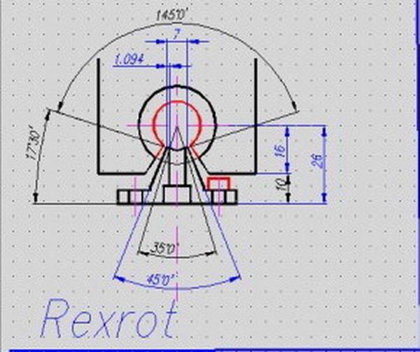

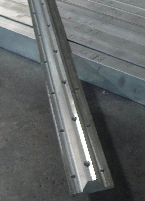

Widzę ze mamy tendencje do utrudniania sobie życia.
Zawsze sposób myślenia można odwrócić i nie próbować dopasować
narzędzia potrzebnego do zrobienia czegoś a zastanowić się jaki można
uchwyt zaprojektować i zrobić aby taką podporę wykonać zwykłym frezem palcowym
albo głowicą z płytkami widiowymi.
Aby przyśpieszyć sobie wykonanie podpór zrobiłem specjalne mocowanie
Materiału (PA6 40x20) i wtedy bez najmniejszego problemu można robić co się chce.
Ja co prawda aby ułatwić sobie prace zrobiłem sobie frezy widiowe.
Frez pierwszy o kacie 45 stopni do obróbki boków , frez drugi o kącie 145 stopni i dalej na frezarce nie było problemów z obrobieniem podpór.

Mysle ze kol pukury, mial na mysli wykonanie tej podpory z kawalkow wtedy mozna zapiac taki kawalek na pionowo i wytaczadlem zrobic ladna erke:)
Moje pomysly na wykonanie tych podpor sa takie jedna to wlasnie tez z kawalkow ale na CNC wtedy mozna ladnie taki kawalek powiedzmy 30-40mm objechac na okolo i erke mozna zrobic jaka sie chce.
A drugi mniej dokladny na zwyklej frezarce ale musi byc z pochylana glowica . Frez fi 20 pochylic glowice o 45stopni i jazda tylko trza miec frez o odpowiedniej srednicy dopasowanej do posiadanego walka.
Mozna tez zastosowac nieco mniejszy frez ale wtedy trzeba eksperymentalnie dobrac kat pochylenia kilka stopni mniej od 45.

Witam - otrzymałem kilka cennych informacji - najbardziej nurtowało mnie właśnie czemu podpory najczęściej mają budowę pryzmy - i czy muszą takią mieć - mam akurat frezy kształtowe dobrej jakości - półkule fi 20 i zastanawiałem się czy się nadazą.
Posiadana frezarka ma pochylaną głowicę, ale dość krutki posów poprzeczny, więc raczej poszukam frezów kształtowych - pomysł z wykonaniem odpowiedniego mocowania i obróbką zwykłymi narzędziami też mi się podoba.
Muszę jeszcze przekalkulować ile złotówek materiał mnie szarpnie - ale już widzę że chyba będzie się to lepiej kalkulowało.

witam !! no cóż, myślałem o mocowaniach o dł. około 100mm . taką długość jak kol. Piotrub to faktycznie lepiej zrobić " na pryzmę " . jak wałek ma 20mm to promień musi być ciut , ciut mniej niż 10mm - żeby wałek nie siadł na spodzie tylko całą średnicę . przy frezie o promieniu 10mm zawsze wyjdzie trochę więcej .
