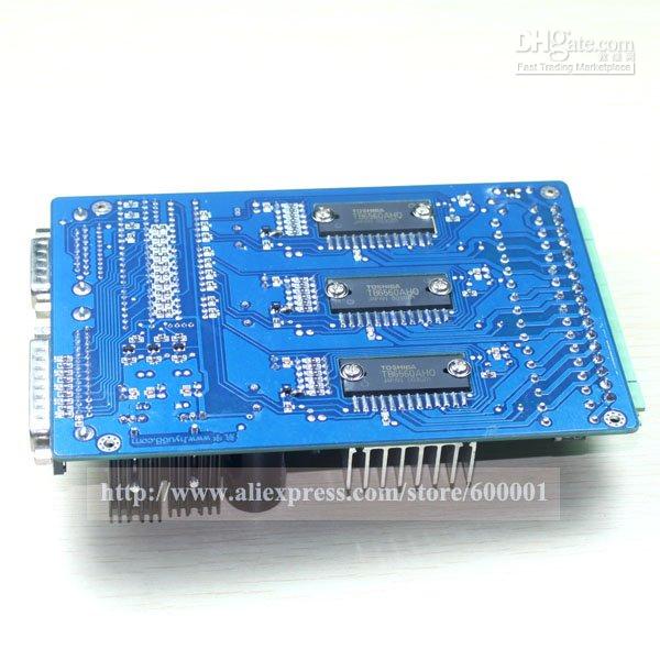

Załączam zdjęcie w pliku, ale tylko z jednej strony.

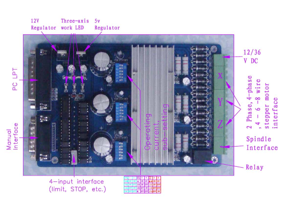

Panowie :) Myślałem o jakimś sensownym zdjęciu na którym będzie coś widać jeśli chodzi o ścieżki i rodzaje elementów :) no ale spróbujmy :)
1. Sprawdzić który ze styków przekaźnika (1 lub 2 wg załacznika) jest podłączony do +12V -> będę go nazywał styk pierwszy.
2. Wylutować przekaźnik
3. Wlutować pomiędzy styki 1 i 2 rezystor 10k / 0.25W
4. Zewrzeć styk 2 z dowolnym ze styków przełączanych - na rysunku ze stykiem 4
5. Zewrzeć jeden z dwóch pozostałych styków przełączanych - na rysunku styk 3 - do masy.
6. Sprawdzić działanie - podpiąć miernik (Voltomierz na zakresie 20V) do odpowiednich styków na złączu Spindle i zmieniając ustawienia w programie sterującym uzyskać napięcie wyjściowe w zakresie 0-12V proporcjonalnie do ustawionego PWMa
7. Sprawdzić działanie wraz z płytka mocową zamieszczoną w linku w pierwszym poście.
Uwaga:
Powyższy opis zakłada że przekaźnik jest sterowny w najbardziej standardowy sposób tzn podpięty z jednej strony do +12V a z drugiej do tranzystora NPN. Stawiam że jest tak na 99,9% ale bez wzięcia płytki do ręki pewności w 100% nie będę miał :)
Gruba kreską zaznaczone połączenia jakie są na plycie... cienką jakie należy wykonać.

pukury
Posty: 7903
Lokalizacja: kraków
Post napisał: pukury » 15 cze 2011, 17:06
witam.
można by jeszcze cewkę przekaźnika zmostkować diodą .
czasami może się przydać .
pozdrawiam .

tuxcnc
Posty: 9812
Post napisał: tuxcnc » 15 cze 2011, 19:23
W połowie wysokości płytki, po lewej stronie kondensatora, nad rzędem transoptorów a pod ledami jest czteropinowe złącze.
Na powyższym rysunku jest zaznaczone i opisane.
To są dwa piny portu LPT nie używane przez sterownik.
