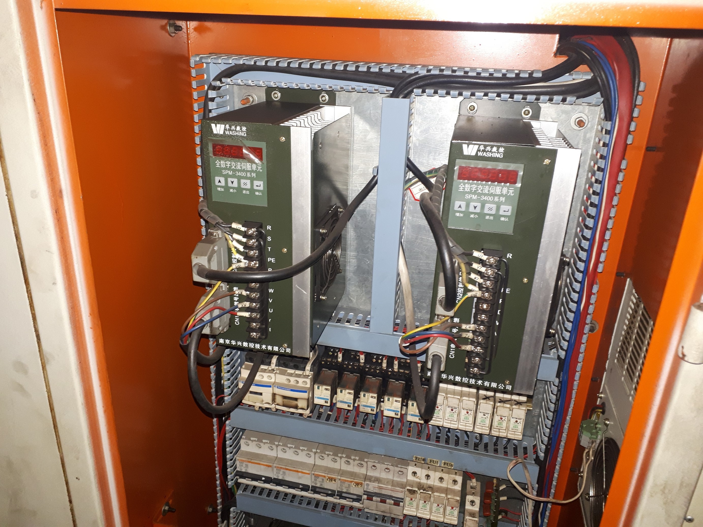

Petroholic
Posty: 2688
Lokalizacja: Lublin
Re: serwo SZGH-06040DC
Post napisał: Petroholic » 23 mar 2019, 23:10
maciek95k pisze:czy jest potrzebny dodatkowy osprzęt do servopacku (rezystory hamujące etc)
Chińskie drivery w przypadku zasilania poprzez trafo z trzech faz (3x230V) pozwalają zrzucić ładunek DC na wejścia R,S,T (dwa z trzech, przeważnie S,T) bez konieczności użycia rezystora hamującego. Przy zasilaniu jednofazowym z sieci taka sztuczka już się nie uda :(
Tu masz dla przykładu dwa drivery zasilane z trafa 3x230v i widać mostki między stykami "r,R" i "t,S" po prawej od zacisków. W niektórych modelach driver sam przebija ładunek DC na styki zasilające w przypadku zasilania 3f...
