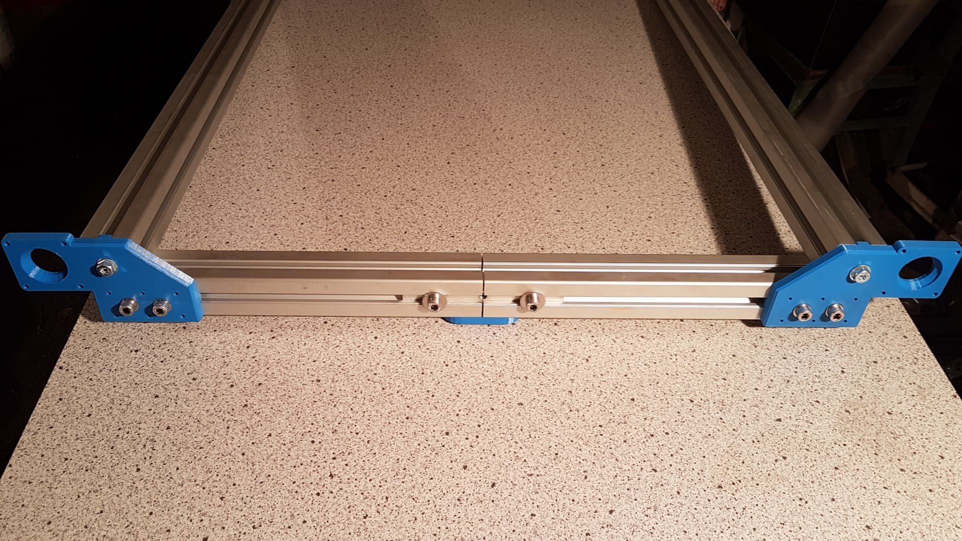

Chciałbym przedstawić wam wyniki mojej kilkutygodniowej pracy związanej z budowaniem od podstaw frezarki CNC.
Założenia:
- rama aluminiowa z profili V 40x40.
- łączniki i inne elementy wykonane w technologii druku 3D (PET-G)
- napęd wrzeciona - frezarka górnowrzecionowa Makita RT0700CX2J
- docelowo frezowane materiały - drewno, plexiglas, aluminium
- przestrzeń robocza - 700mm x 700mm x 50mm
Na początku zacząłem od nabycia kluczowych elementów elektronicznych. Wybrałem (nie do końca słusznie) jako dostawcę naszych zaprzyjaźnionych skośnookich przyjaciół. I tak oto stałem się posiadaczem takiego oto zestawu:
Rozpocząłem pierwsze testy oraz projektowanie i wydruk elementów.
Prace na chwilę obecną zostały wstrzymane gdyż jestem w ciągłych rozjazdach natomiast korzystając z okazji chciałbym was prosić o wszelkie rady i wskazówki.
Na chwilę obecną o ból głowy przyprawia mnie płyta główna która działa tylko i wyłącznie z USBCNC odpowiednio spreparowanym przez małe chińskie rączki, co daje bardzo małe pole manewru. Grubo się zastanawiam nad zmianą i wyborem jakiejś innej płyty głównej współpracującej z MACH3 oraz LinuxCNC. Czy macie jakieś sugestie co by to mogło być. Oczywiście nie chciał bym być zmuszony do napadu na bank czy też sprzedaży nerki więc cena też odgrywa dużą rolę. Z góry dzięki za wszelkie cenne rady i pomoc.
