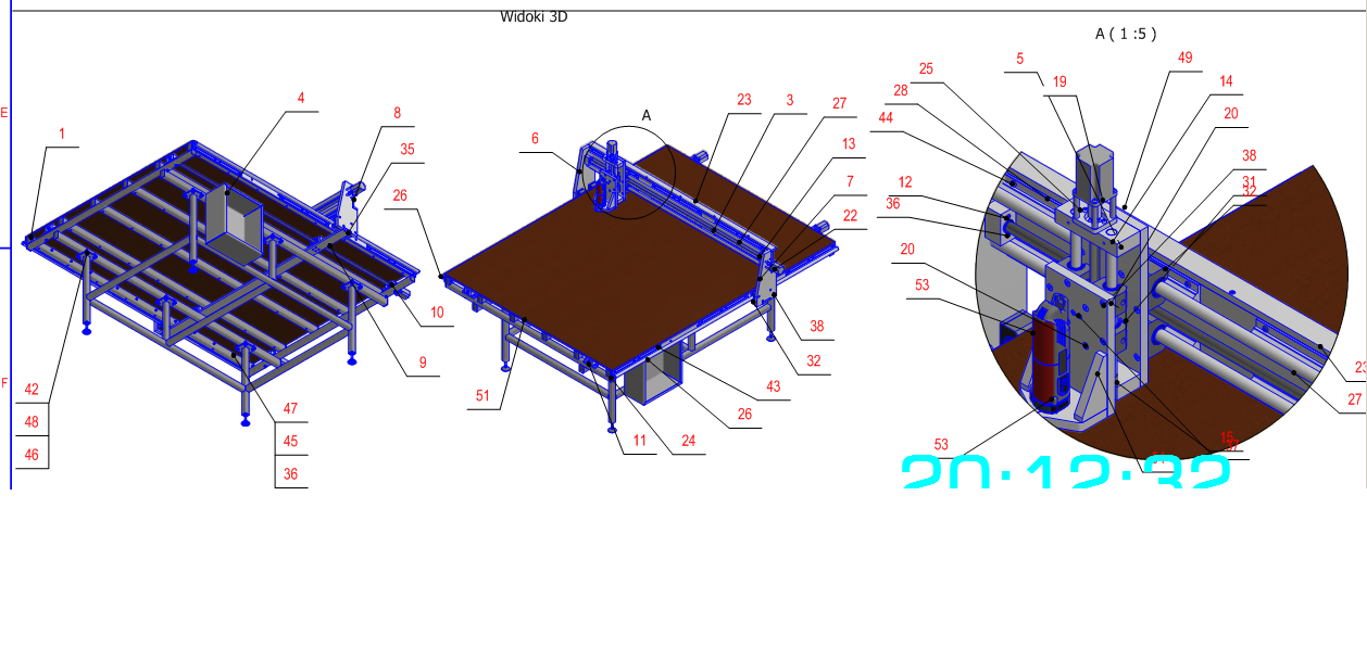

Zrobiłem projekt mechaniczny ( a właściwie kopie projektu użytkownika bartuss1 https://grabcad.com/library/router-cnc-project-2006-1). Chciałbym prosić o sprawdzenie projektu i o rade w sprawie zakupu silników i sterowników.
Planuje kupić silniki SM 60/86-3008B - 3.1Nm
https://www.ebmia.pl/silnik-krokowy-608 ... 11135.html
Do nich sterowniki SSK-B03 (M542) - 4.2A
https://www.ebmia.pl/sterownik-silnika- ... p-625.html
Rysunek nie jest do końca aktualny wszystkie wałki będą zmieniane na Ø30 i łożyska na SME30OP
Model 3D można podglądnąć tutaj:
https://grabcad.com/library/cnc-router-103
Z góry dziękuje za pomoc i konstruktywną krytykę

To ma jechać na Kress'ie ? (czy tylko szkic)
A nie boisz sie że te nóżki będą się chwiały (bez zastrzałów) razem z całością ?

SSK-B03 na granicy wydolności prądowej
ale pytaj Bartka przez PW

Do obróbki drzwi ?. Nie pomyliłeś zdjęć projektów ?.
To co zaprezentowałeś to raczej do płyty o grubości max 18mm i to przy wolnych posuwach.
Frezarka do drzwi to około 3 tony masy jak ma sprawnie iść robota.
Myślę o drzwiach wewnętrznych i zewnętrznych.

warto by napisać jaka obróbka i jakie drzwi, bo patrząc na te badziewia co teraz produkują to płyta 18mm jest większym wyzwaniem.

Dzięki za zainteresowanie tematem. Świeżak jestem jeszcze w temacie CNC więc może być wiele wtop.
Produkcja nie ma być seryjna to ma być raczej usprawnienie i poprawa wydajności. Póki co obróbka jest prowadzona frezarką ręczną więc mała precyzja. Póki co nie jest przewidywana większa produkcja jak 15 sztuk/miesiąc. Drzwi wewnętrzne z sprawowanej sklejki z moich informacji wynika że twardość podobna do MDFu.
Mam rozumieć że za słabe to wrzeciono może będziesz w stanie podpowiedzieć mi coś lepszego/ mocniejszego?
Dzięki za uwagę na pewno dodamy zastrzały

Podaj może z czego ta rama, nogi, ¼ blatu roboczego wisi w powietrzu, a wystające krokowce z tyłu to prędzej niż później urwiesz
pytanie dodatkowe: obrabiasz po obwodzie czy też wklęsłości ? lite drewno czy sklejki/MDFy ?
A nie myślałeś żeby zrobić toto w pionie (jak formatówki) ?
miejsca więcej, wygodniej obrabiać całe drzwi i wióry sypią się na podłogę same.

otoka pisze:1.0037/ST37-2
się wysiliłeś - rozumiem że to spawane z klepanej bednarki. . .
i "po ptokach" - szkoda

Yarec pisze:wystające krokowce z tyłu to prędzej niż później urwiesz
Żeby schować silniki to tylko paski zębate mi do głowy przychodzą
Yarec pisze:pytanie dodatkowe: obrabiasz po obwodzie czy też wklęsłości
To i to
Yarec pisze:lite drewno czy sklejki/MDFy ?
Głównie sklejka ale może się też zdarzyć lite drewno
Yarec pisze:A nie myślałeś żeby zrobić toto w pionie (jak formatówki) ?
Nie mam już zbyt wielkiej możliwości modyfikacji ramy

co z relacją silnik-sterownik (
Kress pochodzi o ile go nie będziesz "zarzynał" tempem obróbki, choć lepiej mieć wrzeciono chłodzone cieczą (bardziej PRO)
?Yarec pisze:SSK-B03 na granicy wydolności prądowej
