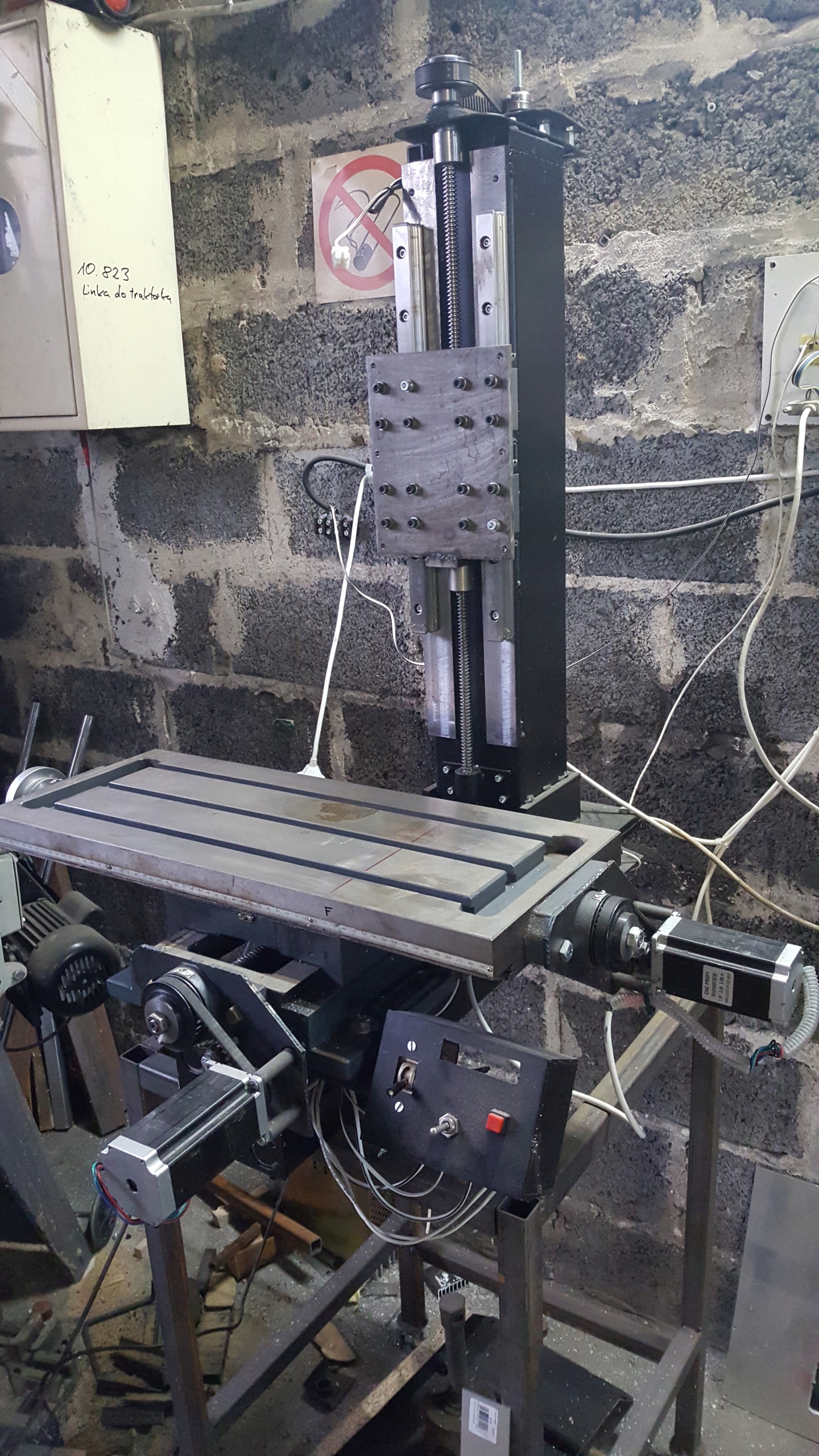

Jakiś czas temu kupiłem amatorską frezarkę cnc bez wrzeciona i chcę ją doprowadzić do stanu w którym będzie można frezować alu i trochę stali. Parametry nie muszą być i nie będą zawrotne ze względu na konstrukcje której jestem świadomy że nie jest szczytem techniki :)
Myślę jednak, że na pierwszą maszynę do nauki wystarczy.
A teraz do rzeczy kupiłem coś takiego:
Maszyna jest niekompletna a więc na początek trzeba dokupić części.
Chcę dokupić takie rzeczy jak:
Wrzeciono - bt30 lub er25/32 obroty do 6000 zakładam
Silnik wrzeciona - myślałem tak 1,5-2,2 kw ciężko znaleźć coś na 6000 obr
Falownik - nie mam pojęcia
Śruby kulowe - Też nie wiem co do rozmiaru 20x5? Chciałem przyoszczędzić i wziąć chińskie ale nie wiem czy jest sens
Sterowanie - jak mam kupić komputer, karte lpt elektronikę a do tego np licencje macha to chyba lepiej chińskie sterowanie?
Układ smarowania - automatyczny
Układ chłodziwa - samą pompę resztę się dorobi
Osłony harmonijkowe - jakieś zwykłe chińskie
Endstop, E stop - krańcówki mechaniczne czy optyczne?
Pewnie jakąś płytę na stół
Wiele części to przerost formy nad treścią przy takiej konstrukcji ale część będę mógł przenieść na inną lepszą konstrukcje w przyszłości mam nadzieje bo na razie nie zapowiada się jeszcze na zakup czegoś profesjonalnego.

Proszę o podpowiedź kogoś doświadczonego czy coś z tego co napisałem nie ma sensu albo można to zrobić lepiej, taniej lub drożej ale dużo lepiej. Nie chcę przez swoją głupotę zamawiać bezsensownych części lub zamawiać 2 razy coś innego bo nie nadaje się.
Ogólnie ze składaniem maszyny jeszcze się nie spieszę bo nie mam gdzie trzymać na razie. Mieszkam od kilku lat w Szwecji a maszyna jest na razie w Polsce jednak chcę powoli części zamawiać. Pracuję na maszynach cnc a więc wiele części dorobić samemu jednak z drugiej strony jak coś dość tanie to wole kupić niż tracić czas na pisanie programu i ustawianie maszyny. Zarabiam w miarę dobrze tak więc jak mam stracić 2 godziny na dorobienie części która kosztuję 50 czy 80 zł to wolę zostać w pracy 30 min dłużej, zarobić i kupić mniej czasu stracę :P Jak coś nietypowego będę potrzebował to bez problemu dorobię, park maszynowy i narzędzia są na wysokim poziomie.

Do takiej konstrukcji myślę, że wystarczy takie wrzeciono tylko problem jest z silnikiem na 6000 rpm. Teoretycznie ze zwykłego jamnika podobno można wyciągnąć tyle ale silnik sam w sobie nie jest przystosowany do takich obrotów. Znalazłem taką stronę: https://www.rgbautomatyka.pl/ Tutaj są wrzeciona dość fajne ale cenowo w porównaniu da jamnika wyjdzie około 10 razy drożej :( Jak bym robił jakiś poważniejszy sprzęt to ok ale po prostu wg mnie nie ma sensu wkładać nie wiadomo czego jak reszta konstrukcji nie jest na podobnym poziomie i nie wykorzystam takiego wrzeciona. Ma ktoś patent na względnie tani silnik do takich obrotów? Wymiana łożysk, podejrzewam, że nie załatwi sprawy bo jak wirnik mi zacznie bić to i tak je rozwali zapewne? Ktoś ma jakiś patent jak to zrobić?

Zostaje używka albo silnik na mniejsze napięcie.
Ten akurat trochę duży.
https://m.olx.pl/oferta/silnik-elektryc ... =10&page=1

Szukaj pod nazwą Perske, Elte. RGB raczej bym sobie odpuścił.

Niedawno zakupiłem taki zestaw:
https://imgur.com/a/ekhmxgq
Głównie chodziło mi o sterowanie takie właśnie chciałem, są też prowadnice liniowe hiwin 15 tak się zastanawiam czy lepiej zostawić prowadnice ślizgowe czy zastąpić liniowymi o rozmiarze 15. Wydaje się trochę są zbyt małe, co o tym sądzicie?
Jak jest z jakością tanich śrub kulowych z allegro? Są całe zestawy za 350 - 400 zł z blokami łożyskującymi już zaprawione tak więc cena niska w porównaniu do hiwina lub nsk.
Następne w kolejce jest wrzeciono ale to najprędzej za miesiąc.

Hej mam pytanie. Kontynuuje zbieranie części do mojej frezarki i zakupiłem silnik perske o takich parametrach:
MOC P= 3 kW
NAPIĘCIE U = 165 V
PRĄD I = 20 A
CZĘSTOTLIWOŚĆ H = 300 Hz
8650 OBR / MIN
COS fi = 0,62
Mam nadzieje, że starczy momentu na silniku do frezowania również w stali. Chcę ograniczyć obroty na wrzecionie do 6000 przekładnią pasową.
Jaki falownik pod taki silnik szukać?
Jak na razie znalazłem coś takiego:
https://pl.aliexpress.com/item/220-V-20 ... a86HscHzZw
Nada się do tego silnika?
