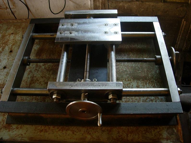

Witam wszystkich serdecznie, jestem tutaj nowy i tak naprawdę zielony jeśli chodzi o wiedzę na temat maszyn CNC. od jakiegoś czasu dosyć intensywnie czytam forum i postanowiłem zbudować swoją maszynę CNC, póki co udało mi się stworzyć tyle Obrazek
Prowadnice oś x 35mm os y 30mm, Napędzane śrubami trapezowymi fi 20mm.
Tak naprawdę w tym miejscu moja wiedza się kończy nie mam pojęcia jakie silniki, sterowniki, sterowanie i jak to wszystko połączyć, aby chodziło. docelowo chciałbym aby maszyna dawała rade obrabiać metale miękkie. Zwracam sie z prośba o pomoc w doborze elektroniki pomocnych linków itp.

Czy wszystkie trzy silniki muszą być takie same?? Osie x,y oparte na tej samej śrubie ale na innych prowadnicach oś "Z" chciałem dać na mniejszej srubie i prowadnicach czy wtedy mogę użyć mniejszego silniczka??

Mam jeszcze pytanko

nie ma sesu kombinowac z rozmiarami gdyz kupujac prowadnice zazwyczaj musisz kupic i tak dugi odcinek w kawalkach wiec kupno 2 roznych moze w cale nie przyniesc korzysci w postaci nizszych kosztow a ucierp na tym napewno sztywnosc oczywiscie moze uzyc roznych silnikow i srub ale kazdy taki uklad stwozony z innych elementow ma inna dynamike pracy a chcesz miec takie same parametry dla kazdej z osi dlatego najlepiej jest uzyc takich samych silnikow i srub prowadnic dla kazdej z osi
zalezy to tez jaka konstrukce wykonujesz jka brama stala patrz wyzej jak ruchoma brama mozesz w osi napedzajacej brame a w zasadzie powinienes zastosowac mocniejszy silnik(i)

brama będzie stała. Teraz tak do osi x powiedzmy mam prowadnice fi35 do osi y fi30 do z 30mm śruba wszędzie taka sama. Będzie to grało ok czy ta różnica w prowadnicach będzie miał istotny wpływ na pracę maszyny. I jeszcze jedno czy zestaw do którego namemartin podał link jest ok, czy lepiej szukać wszystkiego osobno?? mimo że to moja pierwsza maszyna zależy mi na tym żeby wszystko pracowało jak należy.

osobiscie nic nie umiem powiedziec na temat tego napedu byc moze jest on bardzo dobry byc moze jego parametry sa przecietne na to pytanie moze tylko odp osoba ktora takie rozwiazanie miala u siebie
srednica nie bedzie miala znaczenia w tym przypadku ale nie widze tu lozysk linowych wiec zapewnie rozwiazanie jest slizgowe uklad bedzie dzialal tak sprawnie jak lekko bedzie to slizgowe lozysko dzialac
rozumiem ze lozyska liniowe nie beda uzyte? osobiscie zastanowilbym sie nad zastosowaniem podpor pod walki i uzycie lozysk liniowych otwartych ktore wyeliminuja niedogodnosci tego typu rozwiazania niestety wiaze sie to z duzym wydatkiem pieniedzy ale co za cos.

Tak jak piszesz na ślizgach to zrobiłem, troszkę oszczędzić chciałem ale w sumie jak skończę i będzie to mało efektywne to jeszcze wydam te kilka zł. Albo po prostu całą ramę zrobię od nowa bo już mam kilka nowych myślę lepszych pomysłów, ale najpierw to chciałbym skończyć.
