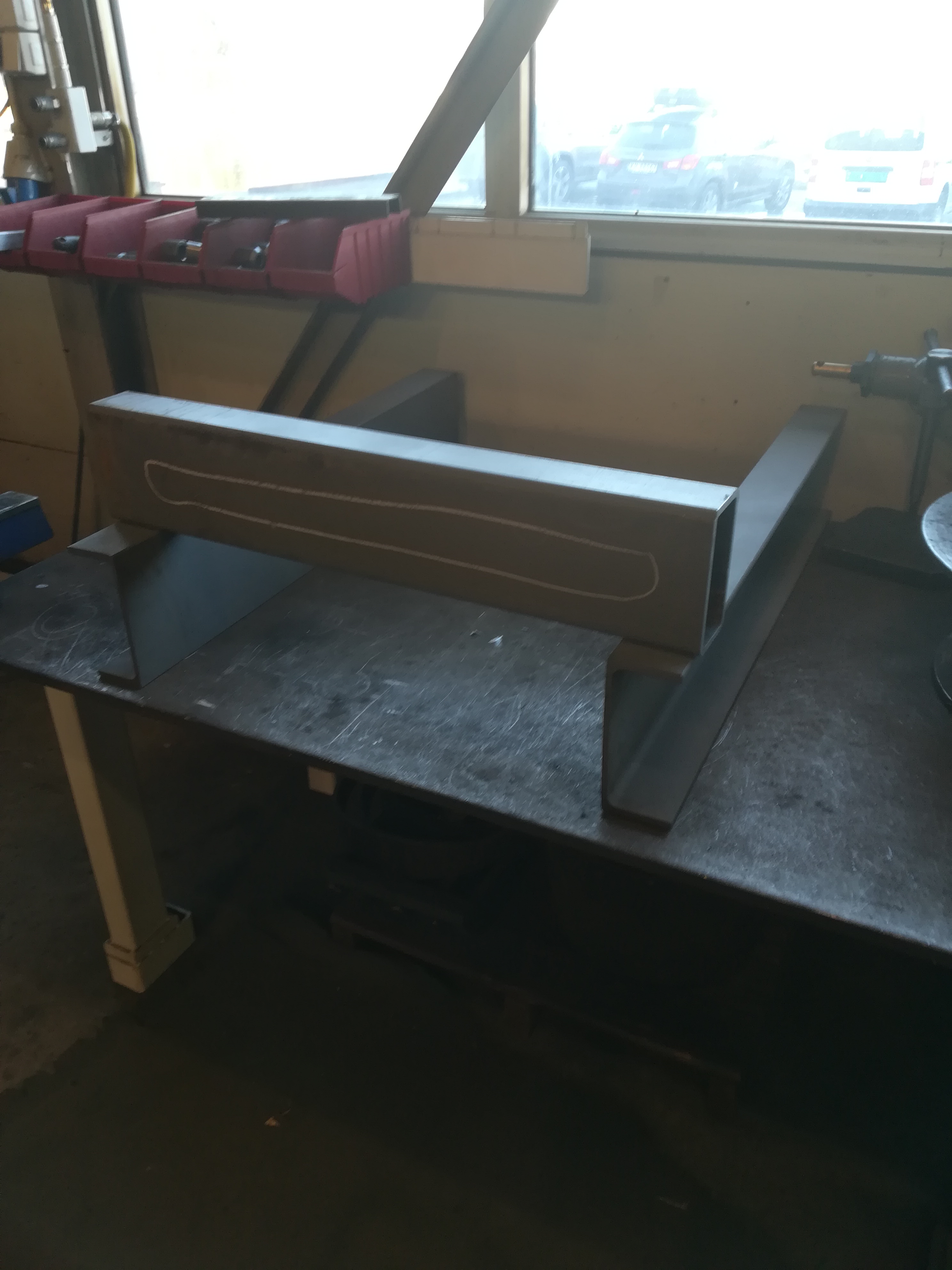

Witam. Frezarka kolumnowa została ukończona, działa sprawnie, ale założenia okazało się błędne. Miała być ciężka, solidna, precyzyjna do wszystkiego ale okazało się że do aluminium i sklejki ma za małe pole pracy a do stali zanim zakończenie budowę wrzeciona wolnobrotowego minie wieczność, więc postanowiłem zbudować coś tyko do sklejki i Alu.
Założenia,

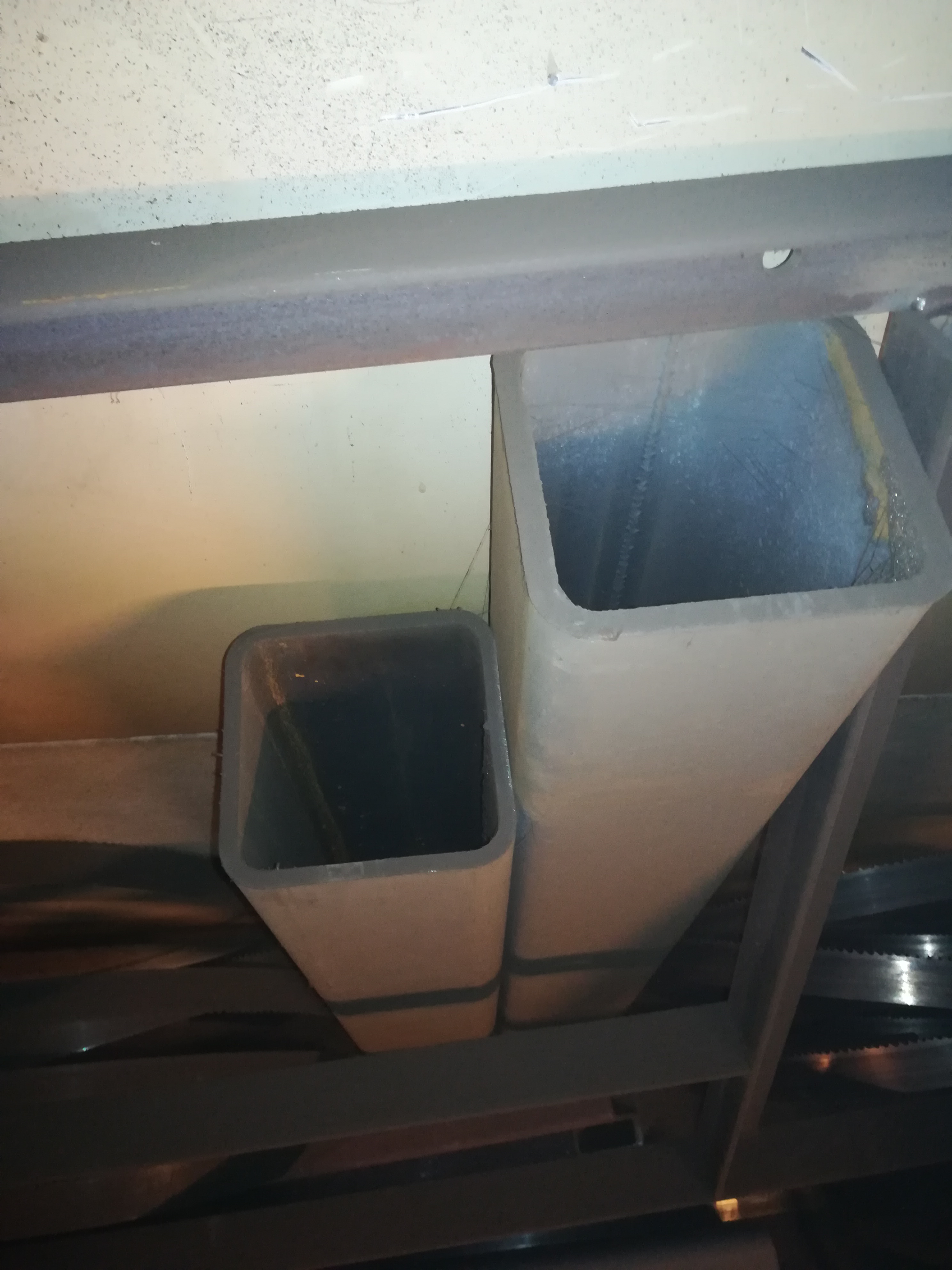

brama ruchoma z belki 160x80 lub 140x140 grubość ścianki 10.
Podstawa cownik 200x80 plus żebra wzmacniając.
A wszystko postawione na płycie traserskiej albo na granitowej albo na betonowej z wylaną żywicą. Pole pracy ok. 600x600 może troszkę więcej.
A teraz pytania do doświadczonych konstruktorów co sądzicie.
a. Czy belka osi x lepsza będzie 160x80 czy 120x120 ścianka 10 w obu. Chciałbym poprowadzić śrubę wewnątrz.
b. Czy przy rozpiętości pomiędzy wózkami 700 wystarczy jedna śruba kulowa tzn. z jednej strony.
Czy pamiętacie podobne realizacje na forum na których mogę się wzorować, żeby nie popełniać błędów i nie wyważać otwartych drzwi.

Zobacz jak jest wzmocniony profil osi z, frezarka-x1000-y500-z300-t72924.html
Tu jest świeży temat frezarka-na-stole-traserskim-1000x1600-t85418.html
Myślę że o onredzie nie trzeba wspominać

Co myślicie o tym żeby zamiast wspawywac żebra do ceownika wypełnić go betonem, sztywność by była masa też i nie trzeba by było odpręża?
