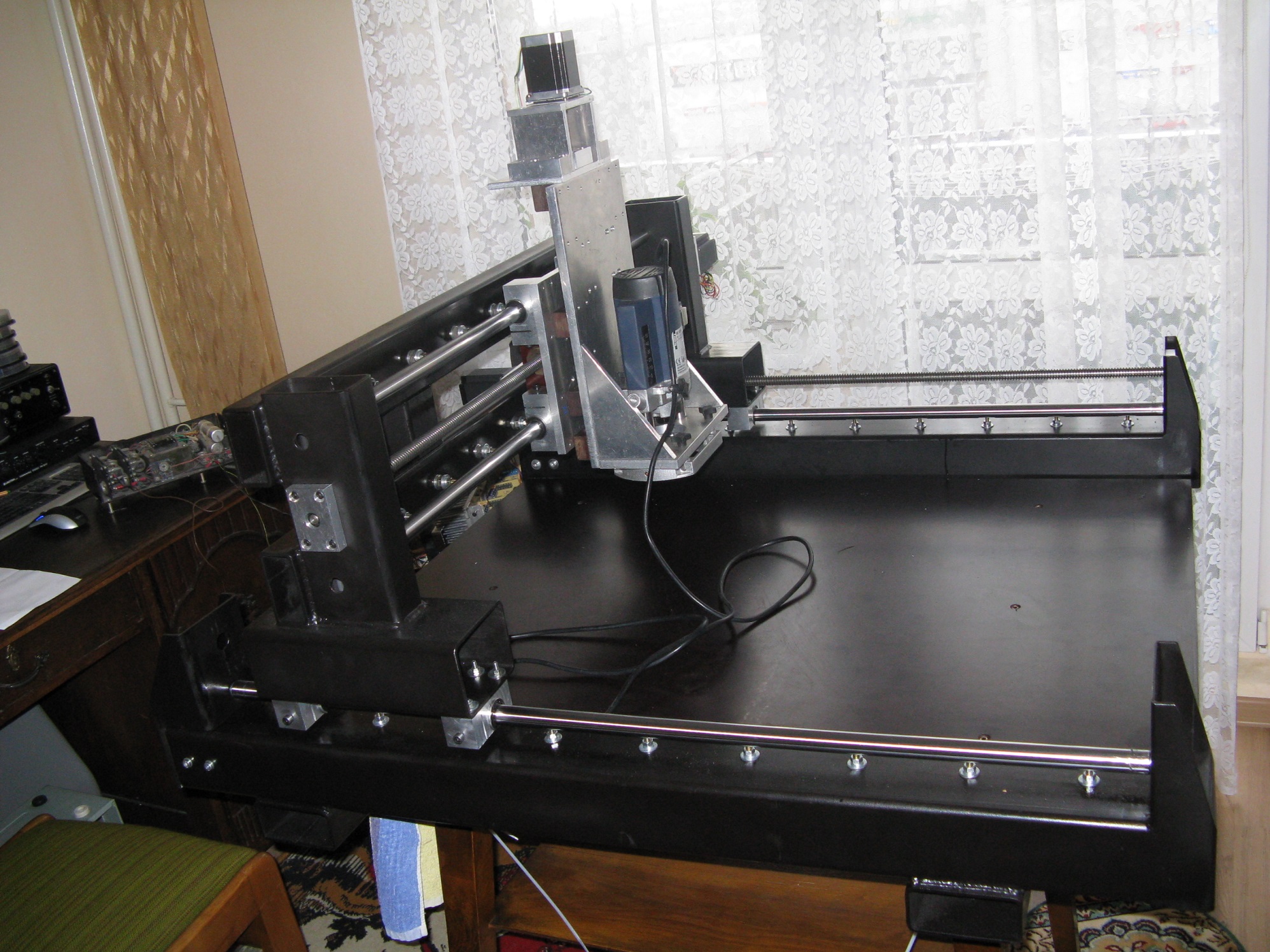

Widzę nie wychodzi zdjęcie pod linkiem, który dałem. Chodziło mi o to:
Tylko tu jest napęd osi Y po jednej stronie, ja chcę ten napęd na środku i tak jak pisałem, oprócz prowadnic z podparciem dodatkowo dwie dodatkowe podpory przy śrubie kulowej 16x10:
Jaki rozstaw będzie lepszy tych prętów bez podpór? Bliżej śruby czy bardziej rozstawione na boki?
Czy przy takich założeniach, o których pisałem mogę zastosować śrubę o jeszcze większym skoku?
Jaką elektronikę polecacie jeśli chodzi o szybsze posuwy i możliwość rozbudowy w przyszłości?
