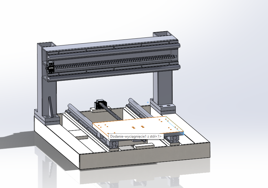

Mam zamiar zbudować frezarkę cnc do drewna (jak sie da to aluminium też) o polu pracy minimum 500x500x150(200).
Wrzeciono 1,5kw chłodzone powietrzem z racji braku ogrzewania w warsztacie gdzie zimą może spadać do -15.
Prowadnice: wałki podparte 20
na początek zaprezentuje podstawe
Pierwsze elementy z odzysku od znajomego ( w sumie cała konstrukcja to z odzysku) profile 80x80x5
To co na czerwono mam zamiar dospawać. Pośrodku profil 80x80x5 250mm dla usztywnienia.
Mam zamiar dospawać płaskowniki na profile pod wałki podparte 15mm oraz od czoła i od tyłu 10mm (gdyż takie posiadam)
Rozstaw wózków 330 miedzy szynami i 160 na szynie. Śruba kulowa chińska sterowanie ZELRP (gdzie to moge dostać?). Silniki 3Nm.
Dopiero zaczynam projektować i w sumie to się na tym nie znam za dobrze oglądam forum od roku i widzę że macie tu potężną wiedzę.
Na ten moment mam tyle, niewiele, w zasadzie nic.
Dodane 1 godzina 35 minuty 41 sekundy:
Brama
Profile 80x80x5, płaskowniki pod prowadnice 50mmx15mm, prześwit bramy 165mm zastanawiam sie czy nie mało. Rozstaw wałków podpartych 110mm troche chyba mało.

profile bramowe chcesz spawać? ja raczej bym szedł w prowadnice liniowe niż wałki (mają duże luzy). Czym chcesz to napędzać?
A oś Z?
btw. w jakim programie to rysowałeś?

Tak chce spawać, zostaje przy wałkach gdyż cena, oraz maszyna ma być do drewna głównie (alu jak bd dała rade jak nie to sie nie będę wieszał ) obróbkę płaszczyzn może będę miał za darmo.
Nad osią Z pracuje na ten moment mam wspawaną podstawę bd ona leżakować około 3 miesiące, nie będzie wyżarzana.
Napęd krokowce 3Nm (na paskach, gdyż to wybacza nie osiowość zamontowania silników) nie wiem gdzie kupić sterownik Zelrp`a .
Dodane 1 minuta 8 sekundy:
rysowałem w SolidWorksie (ucze się go w zasadzie dopiero, jak na 3 dni przygody z tym programem to nie jest źle , tak mi sie wydaje)

Jaki to problem osiowo zamontować silnik? Po to są sprzęgła, żeby skompensować niewielkie niedoskonałości.

Nie duży problem jednak jakoś przemawiają do mnie paski bo mam większą swobodę przy montażu oraz silnik mogę schować w gabaryt frezarki.

Nie boisz się luzów na pasku?

Spawając bramę mogłeś wpuścić w pionową belkę tak z połowę przekroju belki osi x. Na ten moment, jeżeli nie masz naspawanych żadnych blach na boki profili osi x to mają one tendencję do przekaszania się i o ile przy drewnie tego pewnie nie odczujesz to z obróbką metali może tutaj drgać. Chyba że zamierzasz je czymś zalać i dlatego otwarte boczki.

Brama jeszcze nie wyspawana, choroba mnie wzięła. Tak więc zrobię że wspawam w połowie profila. Profile będą zaślepione blacha 10mm. Zastanawiam się jaki prześwit między stołem a bramą jest optymalny. Oś z chciałbym aby miała ruch 200 mm. Na ten moment bd mial detale do obróbki na 50 mm ale z czasem myślałem o osi obrotowej.

Jak zrobisz z głową konstrukcję to i 300 w Z fajna sprawa. Zawsze to lepiej jak masz detal 100mm musisz zrobić w nim otwór 100mm wiertłem a jeszcze chciał byś go zamocować w imadle które zmniejsza Ci prześwit o kolejne 50mm... do obrotowej osi też warto mieć więcej chociaż by po to żeby móc założyć dłuższe narzędzie i sięgnąć do osi detalu... wysoka zetka się przydaje ale nie można przesadzić żeby nie stracić na sztywności maszyny. Realny prześwit 200 to taka optymalna wartość że coś już można zdziałać ale każdy dodatkowy milimetr to dodatkowe możliwości.
