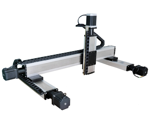

jestem początkującym w temacie i chodzi mi po głowie pomysł na sprzęt do frezowania w drewnie i pochodnych w celach amatorsko - półprofesjonalnych. Chciałbym kupić coś gotowego do 20 tys albo zbudować w oparciu o jak najbardziej gotowe komponenty.
Znalazłem coś gotowego w zakresie transportu (jak mi się wydaje): chińskie rozwiązanie w oparciu o profile 120x60, śrubę 16x10, NEMA34:
http://www.fuyuautomation.com/en/produc ... ID=57&t=42.
Trochę więcej na temat samej prowadnicy: http://www.fuyuautomation.com/en/produc ... ID=33&t=41
Do całościowego rozwiązania jeszcze daleko, ale czy to się w ogóle nadaje?
Co o tym sądzicie?

To się do niczego nie nadaje. Nawet do grawerowania jest za wiotkie. Może na półkę postawić czy coś.

Może dodam, że miałem w planie umieścić prowadnice na ramie stalowej.
Jeżeli nie w całości, to może same prowadnice jako x i y?

Rysujesz wpierw podstawę, potem nanosisz na to prowadnice, napędy itd.
Te stoliki liniowe niespecjalnie nadają się do obróbki czegokolwiek, ponieważ karetka przesuwna zwykle ma małą powierzchnię, wskutek czego nie postawisz na tym stabilnej bramki, takiej która nie będzie wpadała w wibracje przy frezowaniu mydła czy innego styropianu.

A jak by tak zamówić wersję z dużo szerszą karetką lub dwoma karetkami?
Dotychczas przeglądałem różne rozwiązania np. C-BEAM: http://openbuildspartstore.com/c-beam-l ... or-bundle/ ale chyba dla wymiaru 1000 mm śruba 8 mm może być za wiotka? Szukam właśnie coś podobnego - tak aby nie robić wszystkiego od początku.
Możesz polecicie jakieś inne gotowe prowadnice?

Zacznijmy od tego ze te osie się do tego w ogole nie nadają. poszukaj parametrow na dopuszczalne naciski na karetkę. Jesli to rozwiązanie niby genialne w swojej prostocie miałoby wystarczające parametry do zastosowania w grawerce na przyklad, to przeciez nikt by sie nie pieprzył w konstruowanie calej maszynki a wszyscy brali by gotowe podzespoły, a jednak tak nie jest, wiec odpowiedz sobie sam na pytanie dlaczego.

Znalazłem takie parametry:
Screw Accuracy Class:C7
Horizontal Load:0~100kg
Position Accuracy:0.05mm
Czy uważacie, że w stosunku do prowadnicy C-BEAM to gorsze rozwiązanie?
