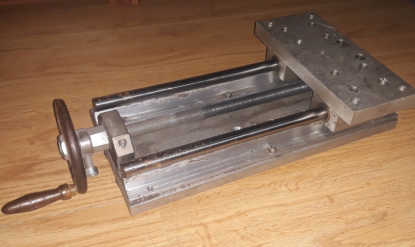

Od dłuższego czasu noszę się zamiarem zrobienia frezarki gdyż potrzebuję dość dużo napisów na jakieś skrzynki elektryczne jakieś tabliczki (wszystko plastik) itp., do tej pory wszystko zlecałem ale tydzień czekania, gdy nie raz się zapomni zamówić i potrzebne "na wczoraj" potrafi nieźle wkurzać

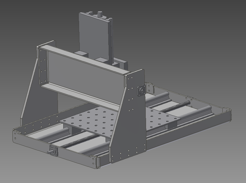

Gabaryt narysowanej konstrukcji to 750x500mm (dług x szer), pole robocze jakie wyjdzie to i tak będzie większe niż potrzebuje, po prostu będę starał się wycisnąć w miarę możliwości co się da z takich gabarytów. Tak jak na modelu widać będę chciał użyć zarówno na osi X i Y wałki podparte fi 16mm, do tego wszędzie będą śruby trapezowe TR16 i nakrętki (prawdopodobnie póki co stalowe).
Blachy boczne czarna #10mm, pozostałe blachy czarna #5mm, podstawa zetki jest z alu 15mm, "podstawa wrzeciona" na zetce jest z alu 20mm, tylko niestety mały format, więc tu trzeba będzie znaleźć coś innego.
Mocowania śrub trapezowych myślę puścić blachy na laser, wspawać tulejkę, a potem wytoczyć gniazdo łożyska.
Całość skręcana na śrubach M6.
Nad elektroniką jeszcze się wogóle nie zastanawiałem, powstanie mechanika, wtedy się będę zastanawiał co dalej.
Blachy będą wypalane na laserze i gięte na prasie, wzorowałem się na jednym projekcie z tego forum, chciałbym uniknąć spawania i wygięcia konstrukcji po nim, dlatego taka a nie inna konstrukcja.
Teraz czekam na jakieś uwagi, propozycje co według Was można zmienić? Póki jeszcze nic nie jest wykonane ani puszczone na laser? Jakie silniki krokowe do tego zastosować? Czy wystarczą 1,9Nm czy musi być coś większego? Czy jest szansa, że na czymś takim będę mógł liznąć delikatnie aluminium? Nie myślę o grubym frezowaniu alu oczywiście
Z góry dziękuję za wszelkie odpowiedzi, sugestie i porady
