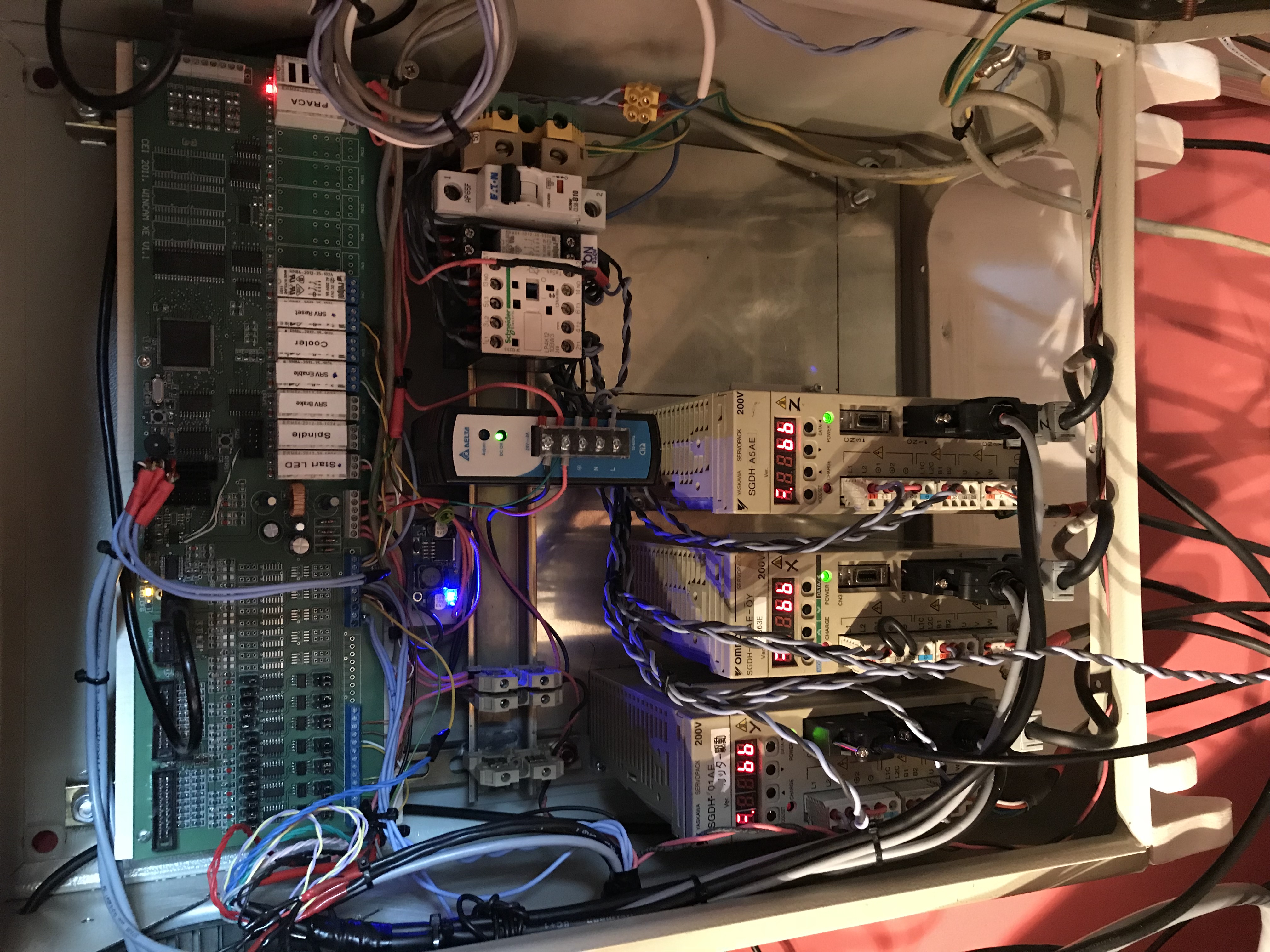

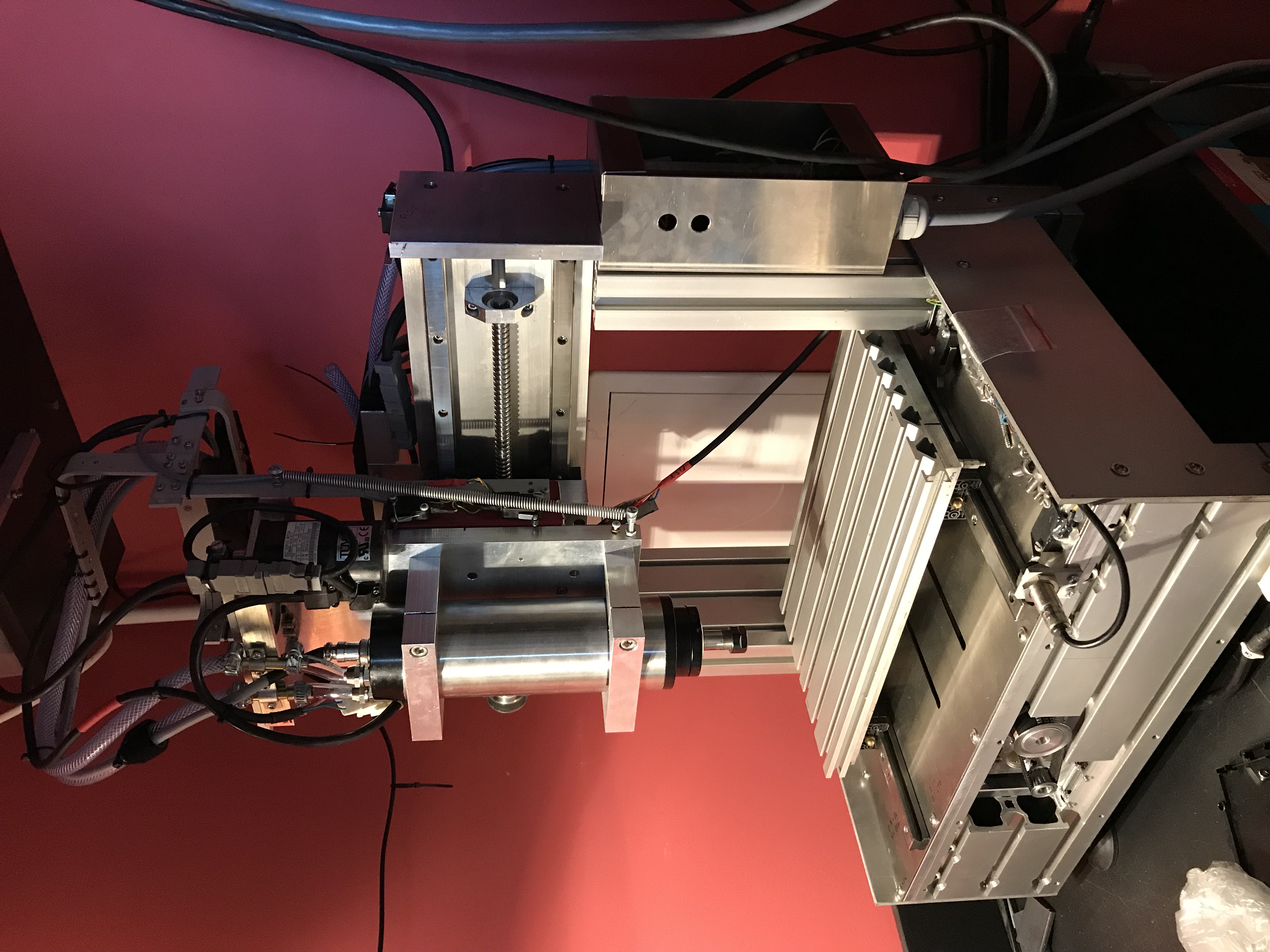

Powoli po dosyć długim czasie moja mini frezarka CNC powstała.
Mechanika w większości na outsoursie, elektronika na miejscu.
Było trochę błędów, ale cóż, kiedy ruszy to będzie ratowanie.
Konstrukcja skręcana z profili, szyny i wózki THK, śruby kulowe używane o skokach 3mm Y, 4mm X, 5mm Z (bo to było dostępne).
Napędy to serwa yaskawa sigma 2 100W XY, 50W Z, na przekładniach pasowych 1:2.
Sterowanie wincam xe, krańcówki na mikro przełącznikach, bazowanie na czujnikach indukcyjnych sick.
Wrzeciono to 1,5kW mokry chińczyk, falownik 2,2 kW Siemens V20 (1 faza).
Nic specjalnego.
Problem z którym zmagam się ostatnio, to nawiedzony serwo wzmacniacz yaskawy.
Otóż serwo nie wykonuje sygnału rotacji w jednym kierunku.
Jest lekki ruch osi tak 1/12 obrotu, po czym oś się zatrzymuje i mimo tego że sterownik wysyła sygnały nic się nie dzieje. W drugą stronę pracuje normalnie, po zamianie Pn.000 z 0011 na 0010 sytuacja taka sama, tylko na odwrót.
To serwo miałem zamontowane na osi Y, oś Z i X działały bez problemów, dzisiaj zamieniłem wzmacniacze osi Y z X, oś Y działa jak trzeba (więc silnik, kable i złącza są ok), oś X odstawia dokładnie to, co przed zamianą oś Y.
Testowałem ten wzmacniacz z innymi kablami, drugim silnikiem, na innym złączu od serownika (osi Z i X), wszędzie tak samo.
Całe ustawianie wygląda następująco:
Resetowałem ustawienia funkcją Fn.005, Pn.000 ustawione na 0011, Pn.202 na 16384, P.203 na 2000.
(przekładnia dla śruby 4mm, z redukcją 1:2, dla 500imp na mm posuwu).
Wszystko sprawdzone, w ustawianiach za pomocą programu Sigma Win Yaskawy.
Forumowicz od którego kupiłem to serwo, po tym jak mu odesłałem zestaw, mówi że jest sprawne i na sterowniku z arduino mu wszystko działa.
Jog z panelu, jak i z Signa Win działa bez problemu, problem pojawia się przy 16 jak i 13 bitowym enkoderze (różne silniki).
Ręce opadają, bo od 2 miesięcy zatrzymało mi to całkiem pracę nad uruchomieniem całości.
Tak samo ustawione wzmacniacze pozostałych osi działają jak trzeba.
Otrzymałem informację od poprzedniego właściciela że serwo może mieć customowy firmware i po resecie są inne parametry niż domyślne.
Zgrałem ustawienia serwa Z (też yaskawa) i tego szalejącego, porównałem configi i jedyne różnice to te od mocy silnika i elektronicznej przekładni.

a co masz ustawione w pn.200
z tego co widzę w instrukcji użytkownika tu może być problem
lub może po prostu uszkodzone wejście sterownika
ale to łatwo sprawdzić bo widzę ze yaskawa to ma dosyć rozbudowane narzędzie do monitorowania, sprawdź po prostu czy sterownik widzi zmianę kierunku na wejściu

Rezystory ograniczające prąd na wejściach step/dir masz w szeregu? Sterownik jakie ma napięcie na wyjściu? Może transoptor uwalomy...

Transoptory wyglądają na sprawne, mierzone testem diody, bezpośrednio na układzie są sprawne. Pomiary robiłem fluke 123 więc o dokładność się nie boję.
Dla porównania rozbroiłem omrona i pomierzyłem te same elementy, wartości pokrywaną się 1:1.
Pomierzone poszczególne elementy, jak i cały układ pracy (pomiar na nóżkach gniazda CN1).
Przy okazji transoptor chroniony jest za pomocą dwóch rezystorów 75 omów, po jednym na nóżkę wejścia i diodą (plus chyba kondensator i rezystor).
W każdym razie transoptor to NEC 9714 maksymalny prąd to 30mA, więc wychodziło by że przy obecnych tam zabezpieczeniach przy 5V transoptor powinien przeżyć.
Opcja z uwalonym transoptorem odpada.
Zostaje druga sprawa, że urządzenie chyba to było zalane, albo nie wiem co.
Cyna w pewnym obszarze płyty procesora jest zaśniedziała, widać ślady korozji na miedzi jak i pobliskim stabilizatorze.
W dodatku nie znam się, ale czy wyprowadzenia końcówki mocy (układu który chyba kontroluje pracę silnika), nie wyglądają takie w które ktoś ingerował?
Dla porównania Omron, wszystko błyszczy i zupełnie inaczej wygląda.
Zresztą na płycie logicznej yaskawy korozja jest w jednym obszarze.
Na dropboxie więcej zdjęć w tym makrofotografie podejrzanych obszarów, więc chyba to wskazuje na przyczynę.
Zostaje mi zapolować na wzmacniacz, bo serwis prawdopodobnie pochłonie podobną kwotę.
