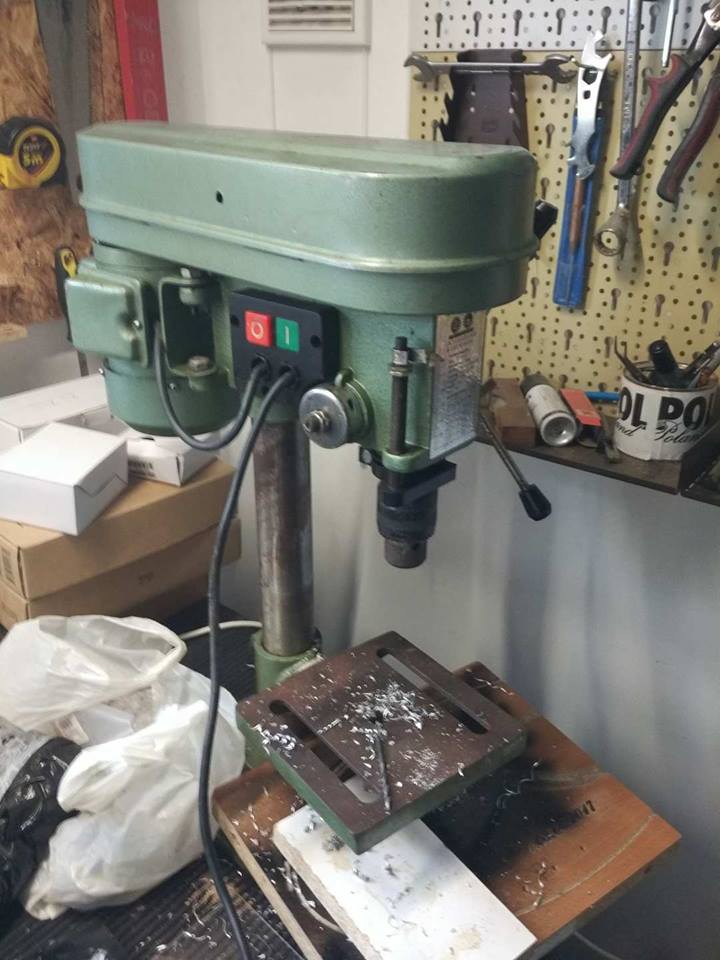

Witam!
Wiertarka to nie frezarka ale konstrukcja przypomina kolumnową :P
Mam wiertarkę firmy "INTERKRENN MASCHINEN" typ TB 13/5 E i zastanawiam się jak wymienić uchwyt wiertarski. Wydaje mi się że jest tam mocowanie na stożek MK1-B16 ale pewności nie mam. Wnioskuje tak jedynie po podobnych konstrukcjach innych marek, które znalazłem w necie. Poniżej zamieszczę zdjęcie, całej wiertarki, może ktoś z was ma podobną i doradzi mi jak ten uchwyt zdjąć.

Post napisał: kolec7 » 30 sie 2017, 10:07
A co jest napisane na futerku?

Już patrzyłem. Podany jest tylko zakres pracy szczęk. Żadnych oznaczeń dodatkowych takich jak na twoim przykładzie.

Post napisał: Rybiarz » 30 sie 2017, 10:25
W tej wiertarce nie ma wewnętrznego stożka morsa,jest zewnętrzny skrócony stożek B16 lub B18.Żeby ściągnąć uchwyt trzeba trochę głowy i gumowy młotek lub specjalny klin

Post napisał: kolec7 » 30 sie 2017, 10:41
Rybiarz pisze:W tej wiertarce nie ma wewnętrznego stożka morsa,jest zewnętrzny skrócony stożek B16 lub B18.Żeby ściągnąć uchwyt trzeba trochę głowy i gumowy młotek lub specjalny klin
Jeśli na uchwycie nic nie ma na pisane, a mamy 100% pewności, że jest tam skrócony Mors bezpośrednio na wrzecionie, to miedziany młotek lub miedziany pobijak i brutalna siła.
Chyba, że wrzeciono jest zakończone gwintem (np. 3/8"-24), to bicie młotkiem nie pomoże....

Post napisał: philut » 30 sie 2017, 11:27
Czyli że jak? Możesz coś naszkicować gdzie jak jeb**ć? :P Nie wiem jak to jest skonstruowane, poznam dopiero jak rozbiorę, wtedy też sporo mi się wyjaśni. A jak już do tego dojdzie mogę wrzucić fotki dla przyszłych pokoleń gamoniów takich jak ja, żeby wiedzieli na przyszłość.

Post napisał: Rybiarz » 30 sie 2017, 14:17
Byłem dziś w obi i akurat na wystawie była taka wiertarka jak twoja ze ściągniętym uchwytem to cyknąłem fotke
Możesz też wyjąć pinole, rozkręcić szczęki i próbować wybić przez uchwyt który powinien być przelotowy

Post napisał: philut » 30 sie 2017, 14:25
Rybiarz no i piękna sprawa! Dzięki! Trochę jestem zdziwiony że te stożki tak dobrze trzymają, bez żadnych gwintów czy klinów.
