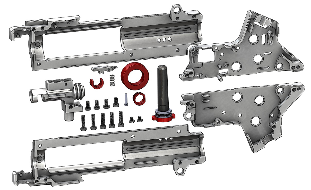

OKej, Mogę wziąć nawet jakieś 4nm z zapasem na późniejsze przeróbki lub do kolejnej frezarki, ta ma być pierwszą testową. Tylko jeśli będę miał Silniki, TO potrzebuję do nich sterownika i sterownika cnc tak? Jesteś w stanie przybliżyć mi na czym najlepiej to zrobić,, ponieważ mam wielki dylemat po tym coc zytam, chciałbym, żebym mógł na tym wyfrezować coś w stylu takich częśći,
Dosyć skomplikowane, ale nie zalezy mi na mega prędkości posuwu, bardziej na precyzji. Wrzeciono 1,5, 2, 4 KW czy ile muszę Mieć, żeby skutecznie i Nie najdrożej frezwać w alu
