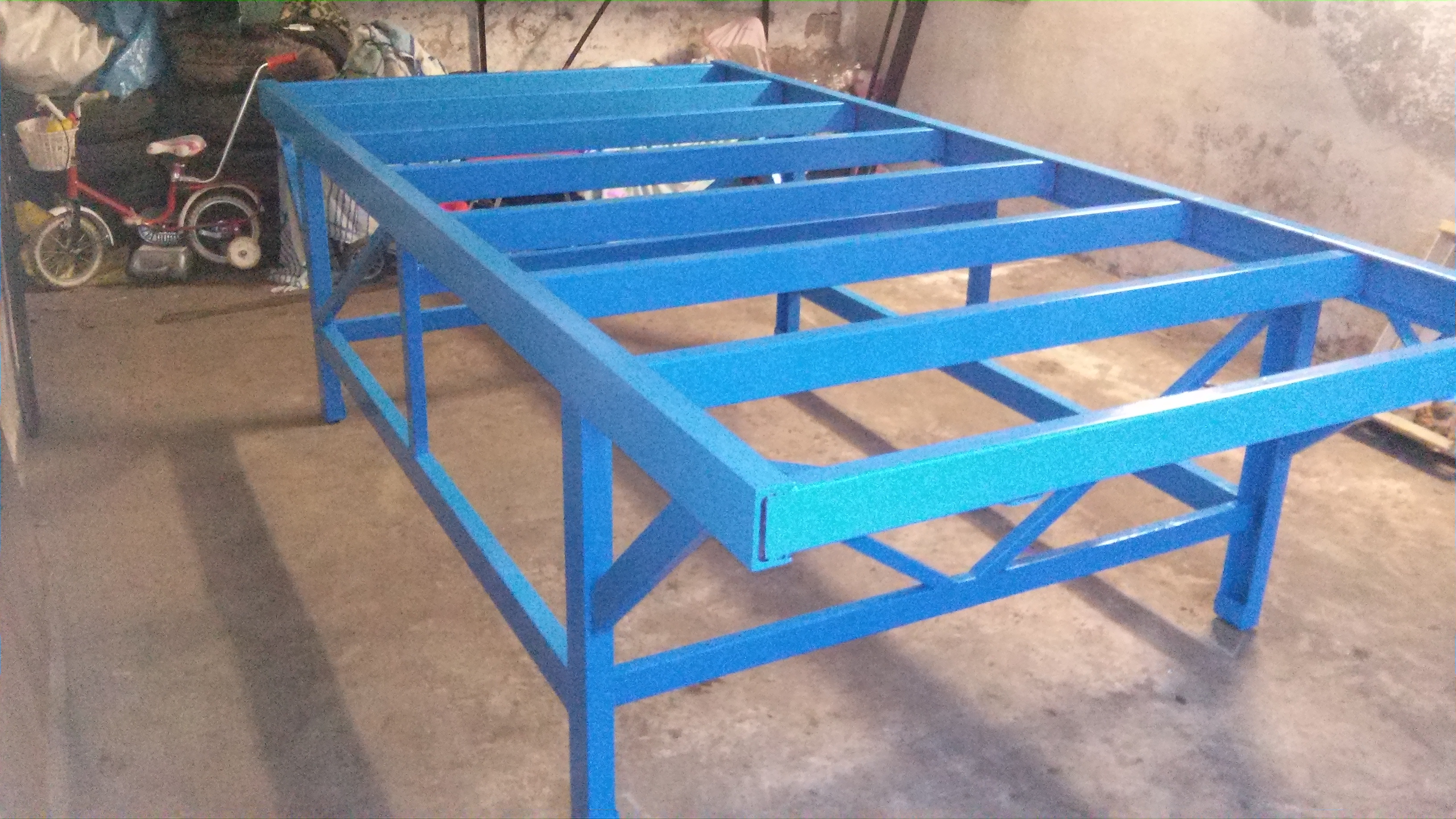

Witam, proszę o pomoc.
Zrobiłem solidną, stabilną konstrukcję o wymiarach 1500 x 3000.
Chciałbym ciąć na niej płyty MDF, wiórowe i pleksi okazjonalnie
Wykonana z ceownik 100x50x6, profil 80x40x2, nogi ceownik 80x45
Aktualna waga konstrukcji ok 120 kg.
Stołu jeszcze nie robiłem ponieważ najpierw chciałbym skupić się na zrobieniu bramy do frezarki.
Jednakże stół planuję zrobić z profili stalowych 80 x 40 x 2
Jako prowadnice X,Y chciałbym zamontować wałki fi 20 na podporach.
Do napędu zamontować listwę zębatą z każdej strony.
Bramę chcę wykonać z profila konstrukcyjnego aluminiowego 80x80 - seria 8 = 2szt
Na bramie zamontować wałki fi 20 na podporach dla głowicy.
Napęd bramy - silnik 8,7 Nm z przekładnią zasilający wałek dający napęd na każdą stronę bramy.
Na osi Y śrubę kulową dla napędu głowicy.
Mam wiele pytań, będąc początkującym:
1. Wałki fi 20 wystarczą na osi X ? ( na bramie zamontowałbym po 3 łożyska z każdej strony)
2. Nie wiem dokładnie jak obliczyć przekładnię dla mojego silnika aby mocy nie stracić dla prędkości.
3. Jaką wielką śrubę kulową o min. średnicy musiałbym zamontować? Jaki skok byłby odpowiedni? 10mm czy 5 wystarczy przy silniku 8,7 Nm ? ( zamawiając śrubę, czy od razu przygotują ją do montażu bloków trzymających?)
4. Jaką wielką listwę zębatą byłaby odpowiednia? M1 wystarczy?
Dziękuję z góry za wyrozumiałość i jestem otwarty na konstruktywną krytykę.

Dziś ukończyłem konstrukcję stołu. Pozostał dylemat z czego zrobić bramę frezarki. Lepsze profile alu 80 x 80 - 1,50 =2szt czy profil stalowy 100 x 120 x 4 - 1,50m. Do napędu planuję zastosować jeden silnik 8,7 Nm z przeniesieniem napędu przez wałek na paskach zębatych. Brama prowadzona na łożyskach liniowych fi 20. Czy to dobry pomysł?

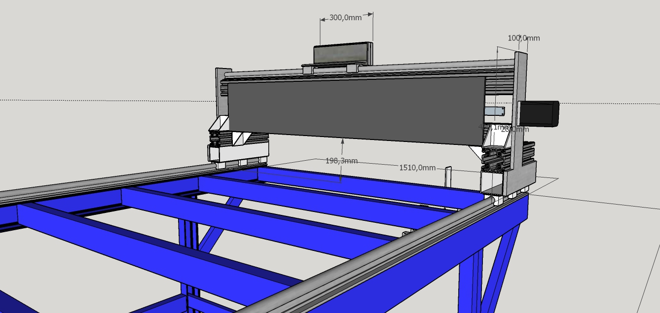

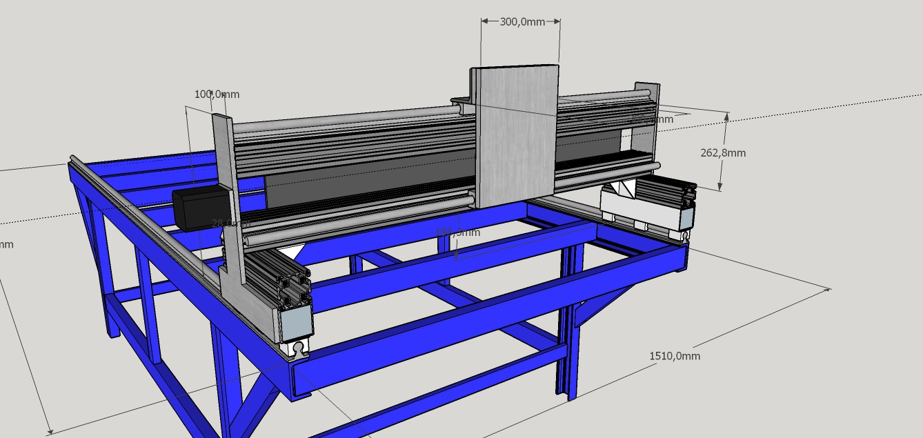

Post napisał: Lazar15 » 15 sty 2017, 18:07
Myślałem o takiej bramie dla tej konstrukcji. Brama na profilach 80x80, na osi X wałki fi 25, Y fi 20. Brama wzmocniona blachą 3mm na całej szerokości.
ObrazekObrazek
Czy w tej bramie są słabe punkty które trzeba by było usunąć? Proszę o radę.
bartuss1
Posty: 8349
Post napisał: bartuss1 » 15 sty 2017, 23:01
za wiotka i przekombinowana
