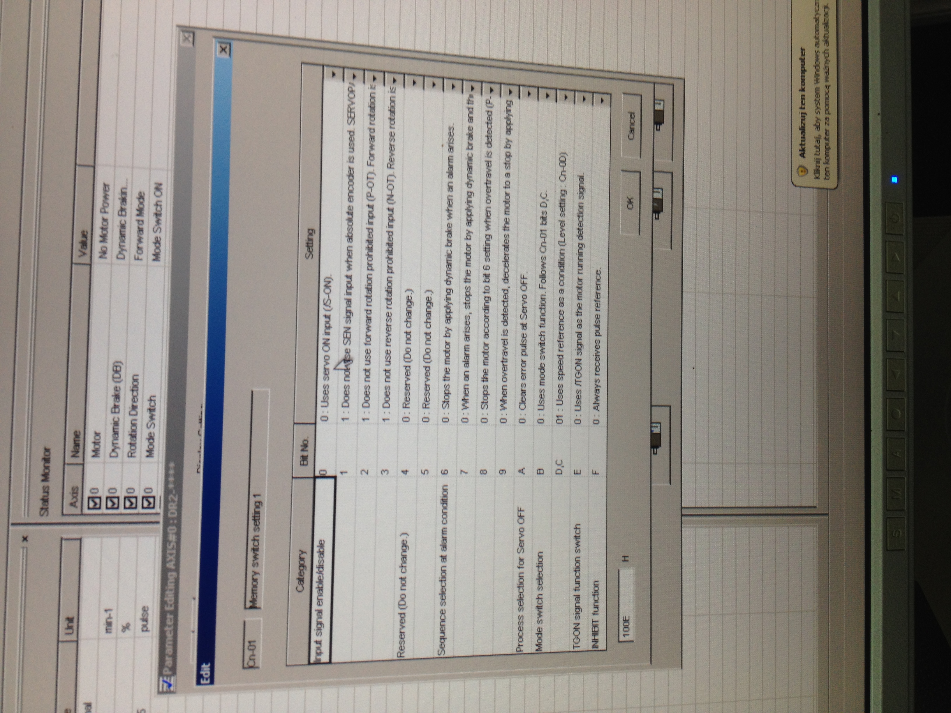

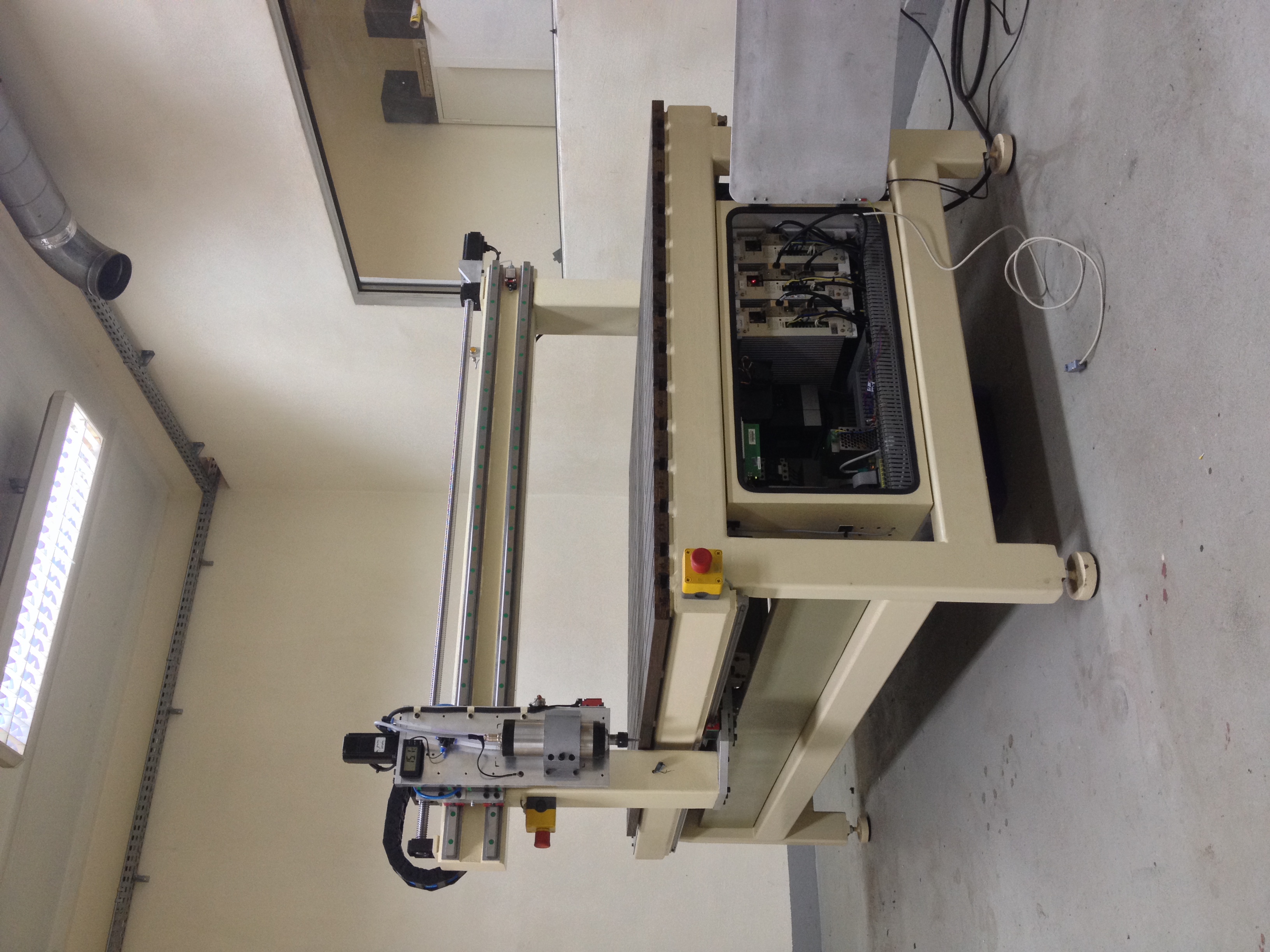

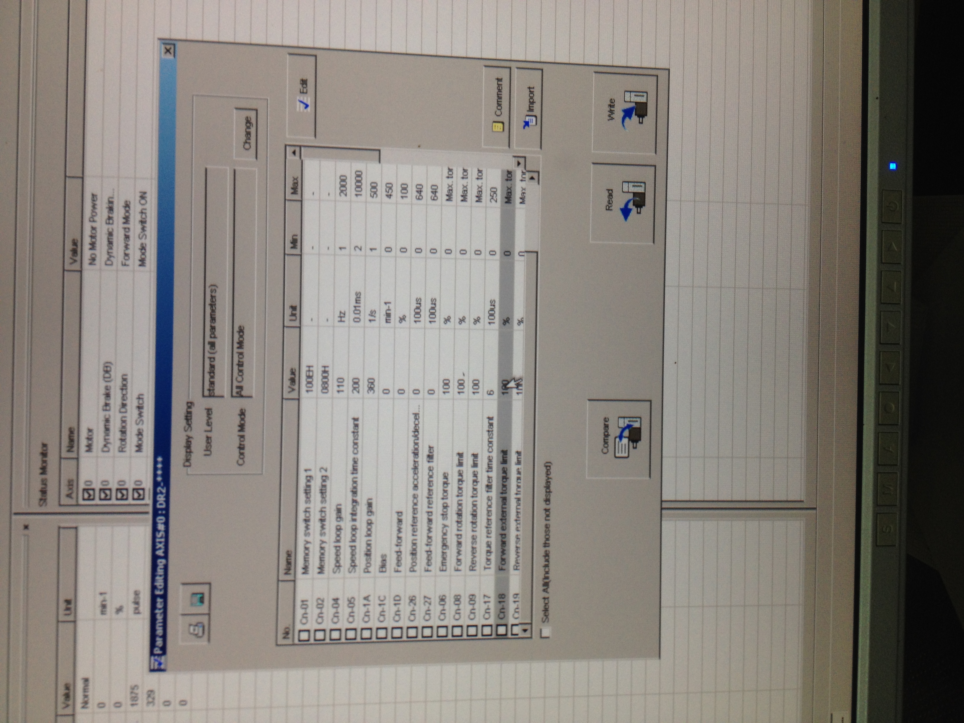

Witam, potrzebuję pomocy w ustawieniu falownika Yaskawa Dr2 08AC. Problem polega na tym że silnik nie reaguje na sygnały Step/Dir. Na osi X i Z mam zamontowane modele 04AC, te falowniki działają bez problemu. Zamiana wtyczek 1CN nie pomaga, zgrywanie ustawień z modelu 04 na 08 nie pomaga. Falownik 08 działa normalnie w JOG. Za pomoc odwdzięczę się finansowo, proszę o kontakt telefoniczny lub mailowy [email protected], 504041262 Daniel. Proszę również o pomoc na forum. Kupiłem rownież nowy falownik 08, ale to nie pomogło, więc stawiam na ustawienie, lub brakuje mi któregoś PINu do polutowania. Obrazek

Potrzebna będzie lista odczytanych parametrów z servopack'ów 04 i 08 dla porównania. Możesz połączyć się z nimi z przez Sigmawin lub masz panel do nich?
Po wgraniu nowych parametrów trzeba wyłączyć zasilanie servopack'a aby zostały wprowadzone zmiany.

Post napisał: nowicjusz7 » 07 gru 2016, 16:14
Cześć, dzięki za zainteresowanie tematem.
- mam zainstalowany program Sigmawin,
- na osi X i Z falowniki Yaskawa Dr2 04ACY9, na osi Y Yaskawa Dr2 08ACY9,
- sterownik Csmio ip m, program mach3,
- polutowane piny 7,8,11,12,47,40,31,32,
- wtyczka po przełożeniu z osi Y na X lub Z z programu mach3 normalnie steruje silnikami osi X i Z, więc wtyczka jest ok,
- silniki SGM,
- żeby wyeliminować również uszkodzenie falownika kupiłem nowy 08AC niestety nic to nie pomogło,
- falownik 08AC normalnie kręci silnikiem w JOG, brak błędów,

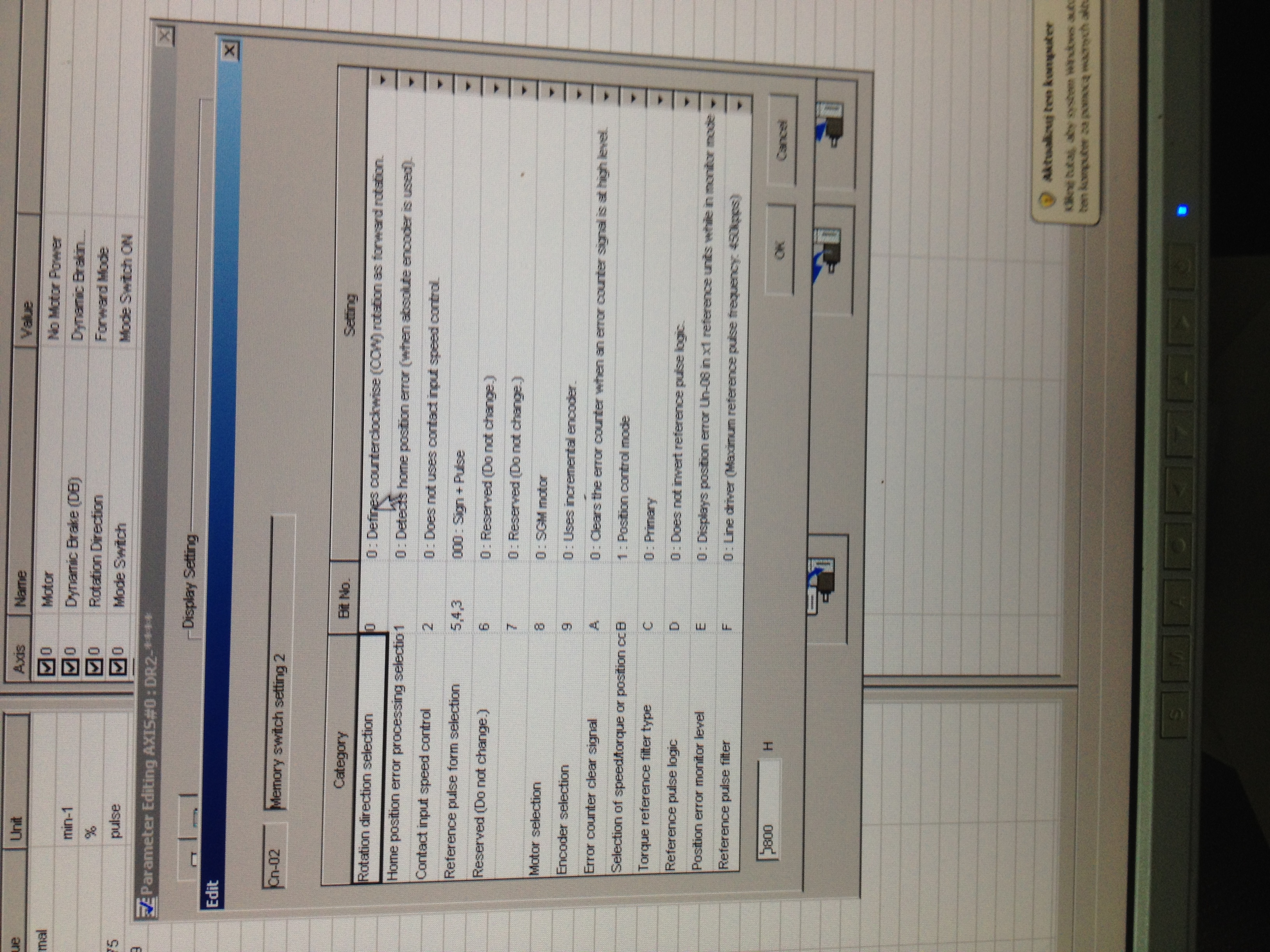

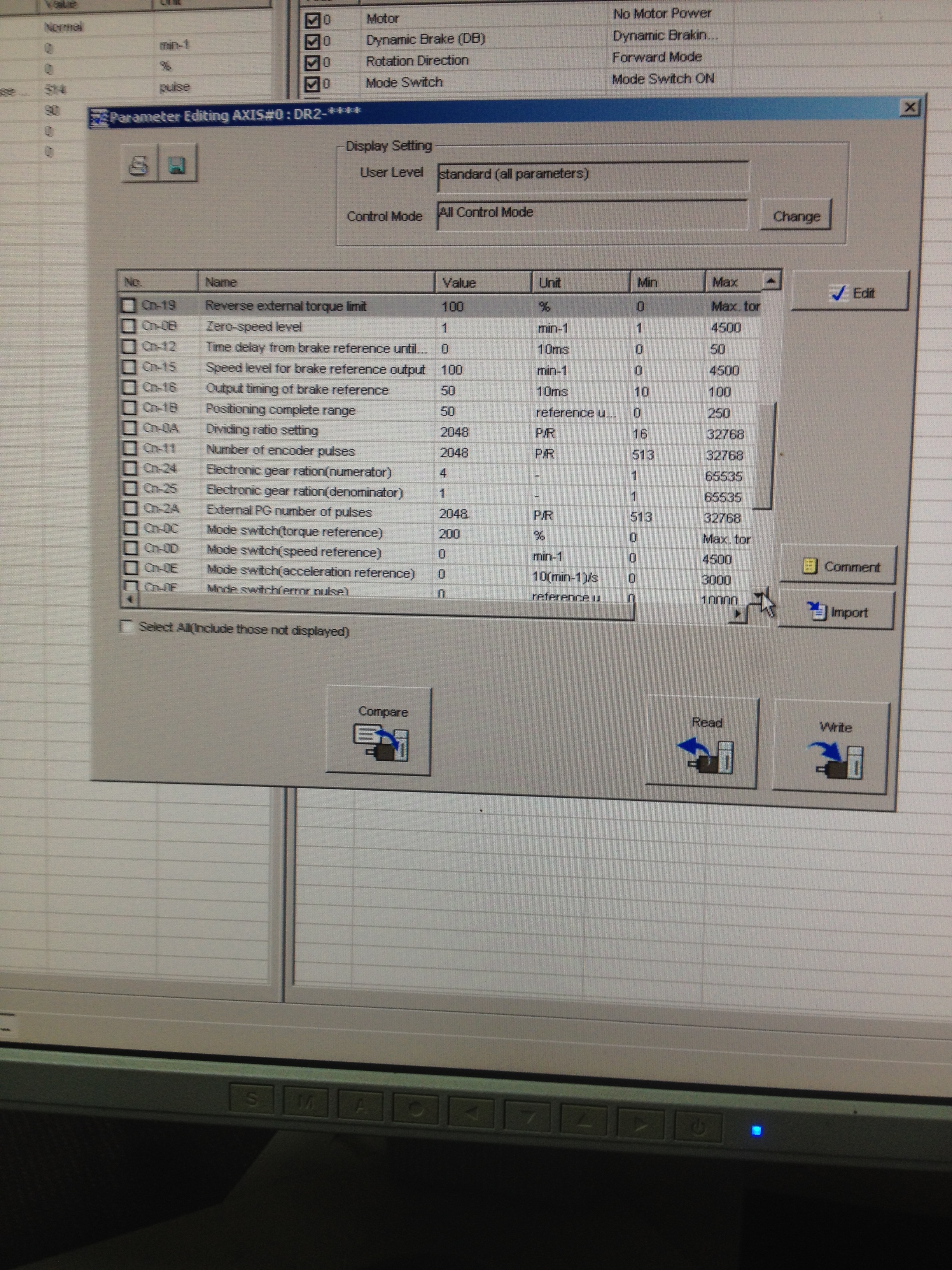

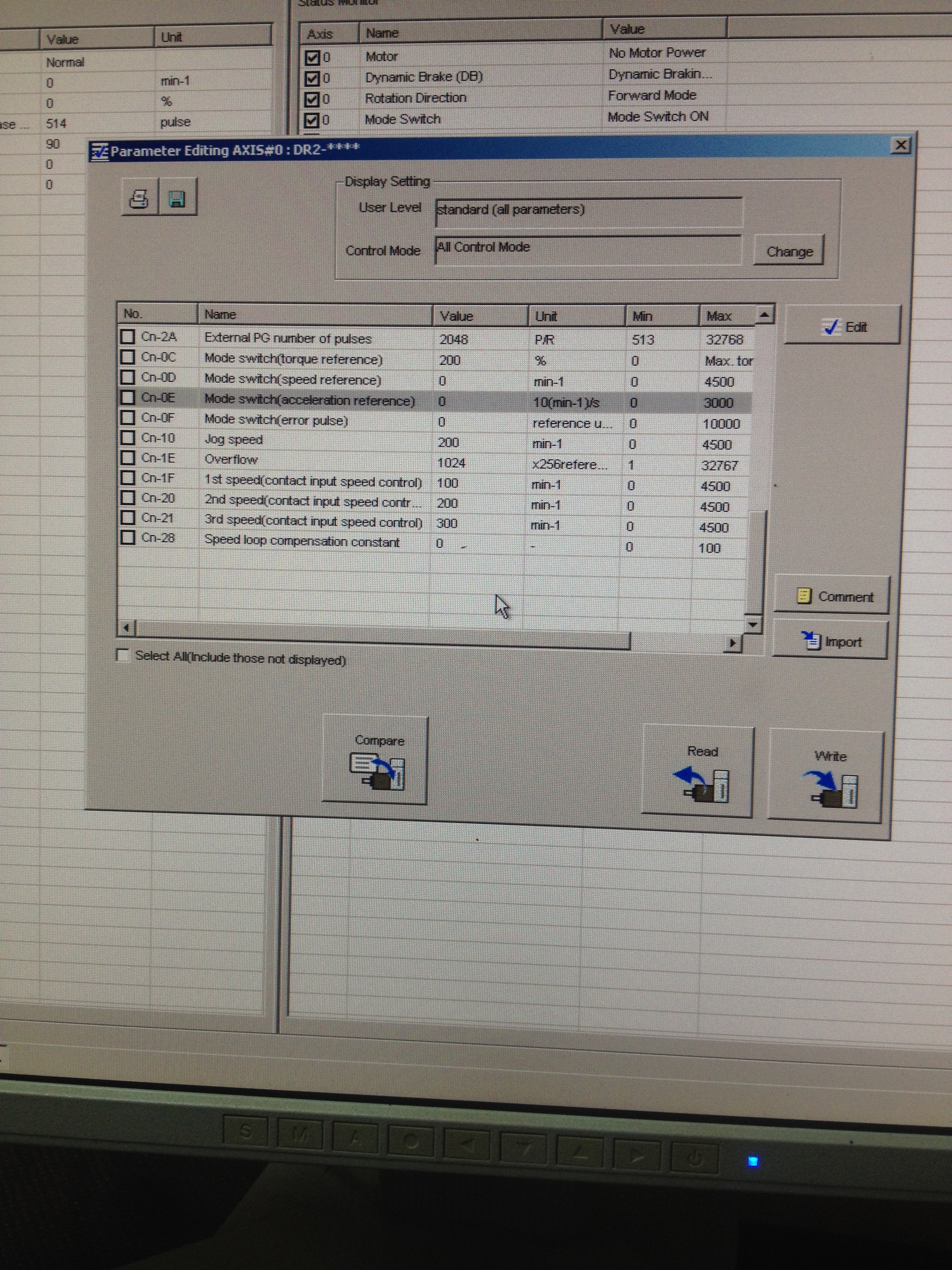

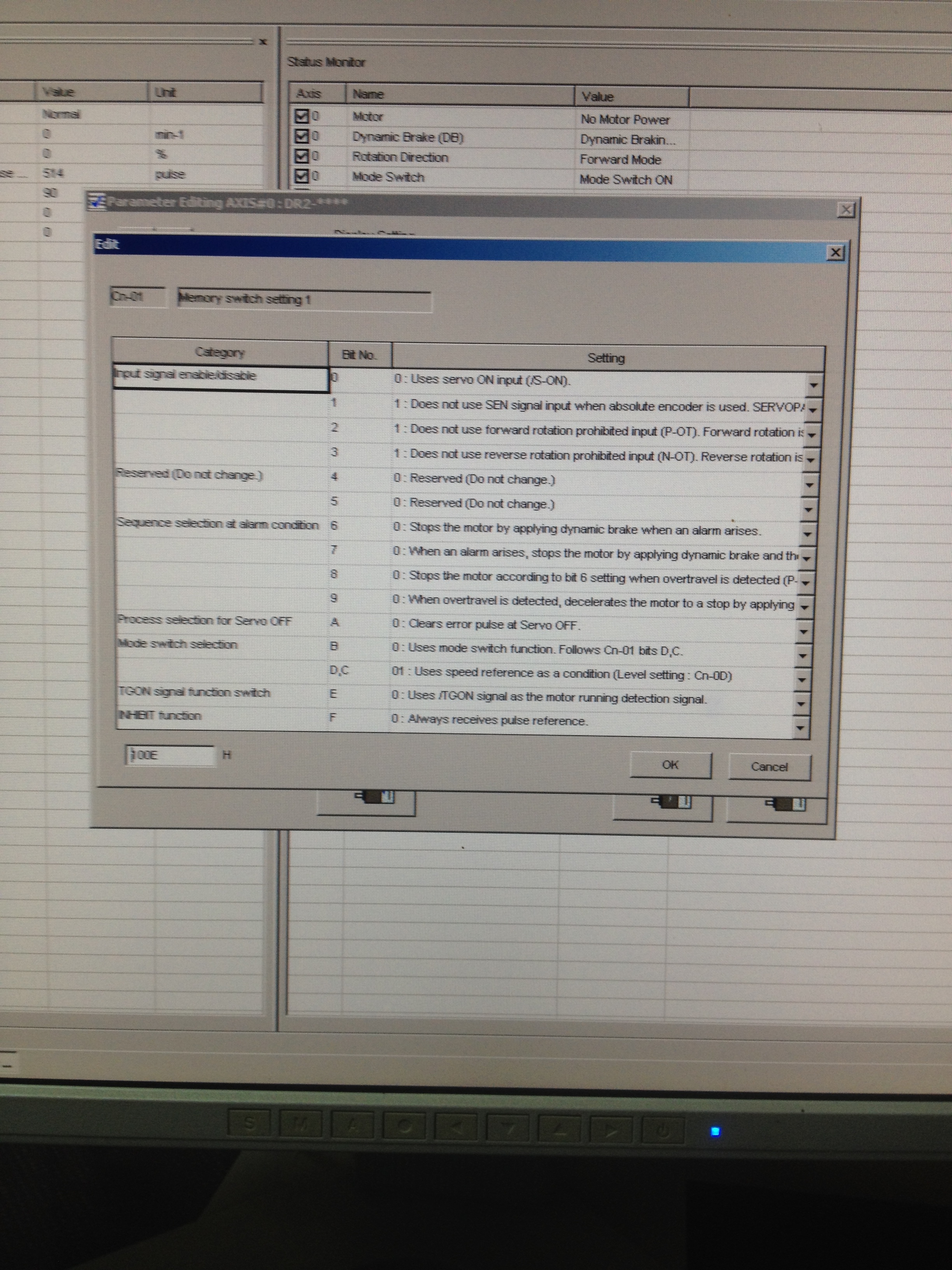

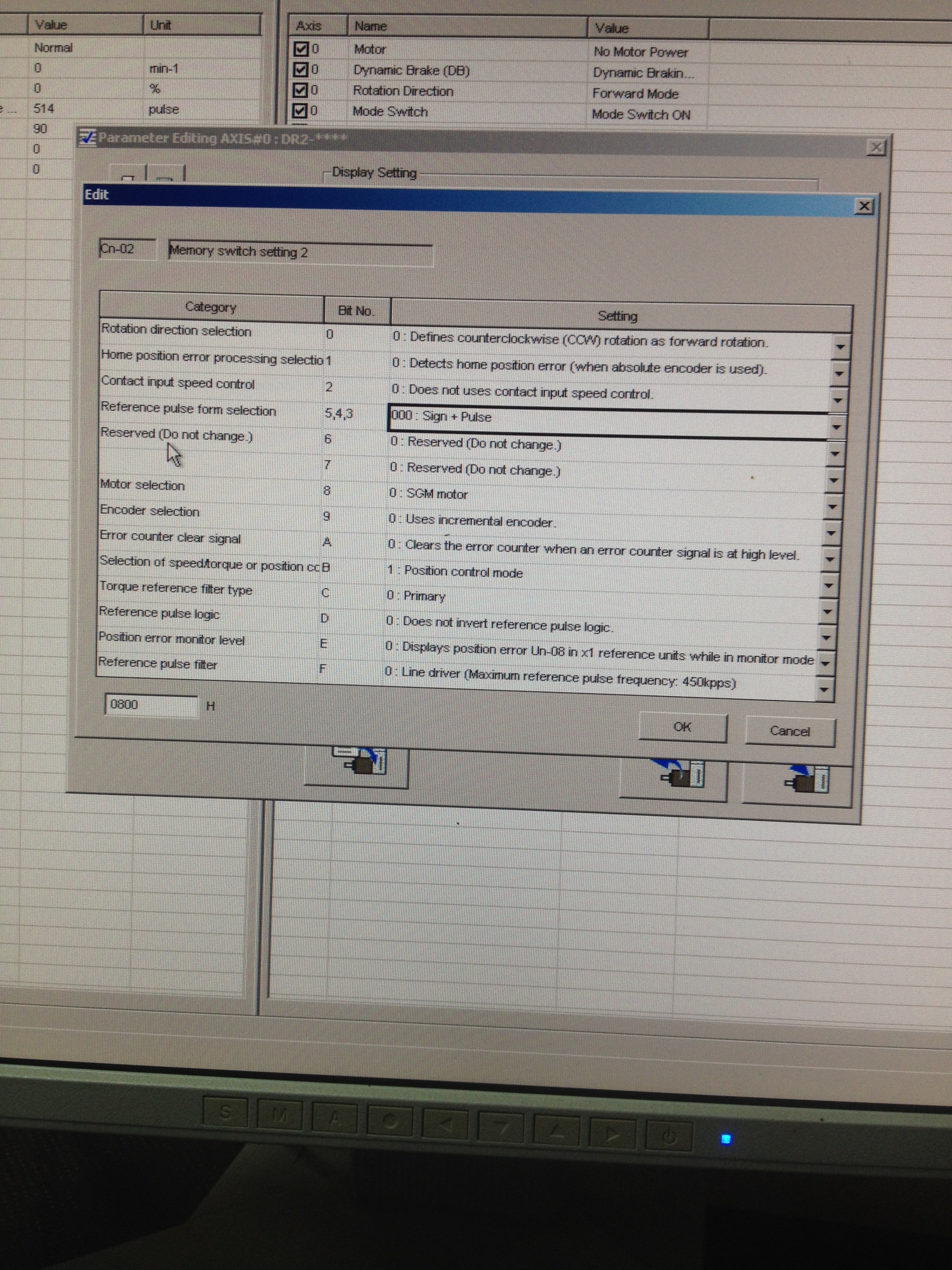

- jest jeszcze jedna sprawa, po wciśnięciu reset w mach3 falownik 08AC uruchamia silnik i słychać charakterystyczny świst przy zerowej prędkości, silnik zmienia "ton" przy wciskaniu kierunków osi Y, jednak nie obraca się, może któryś parametr ma zbyt niską wartość ?

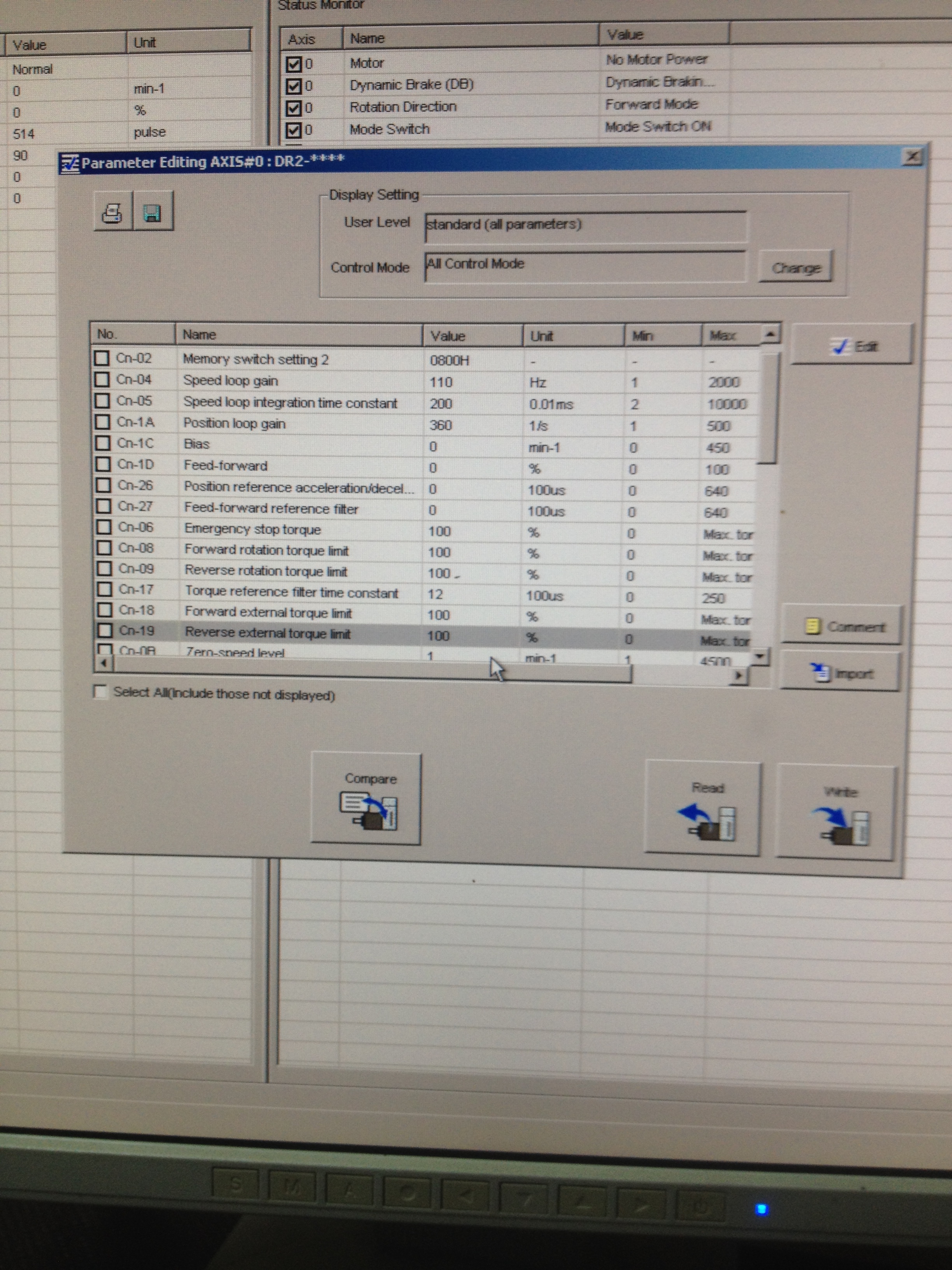

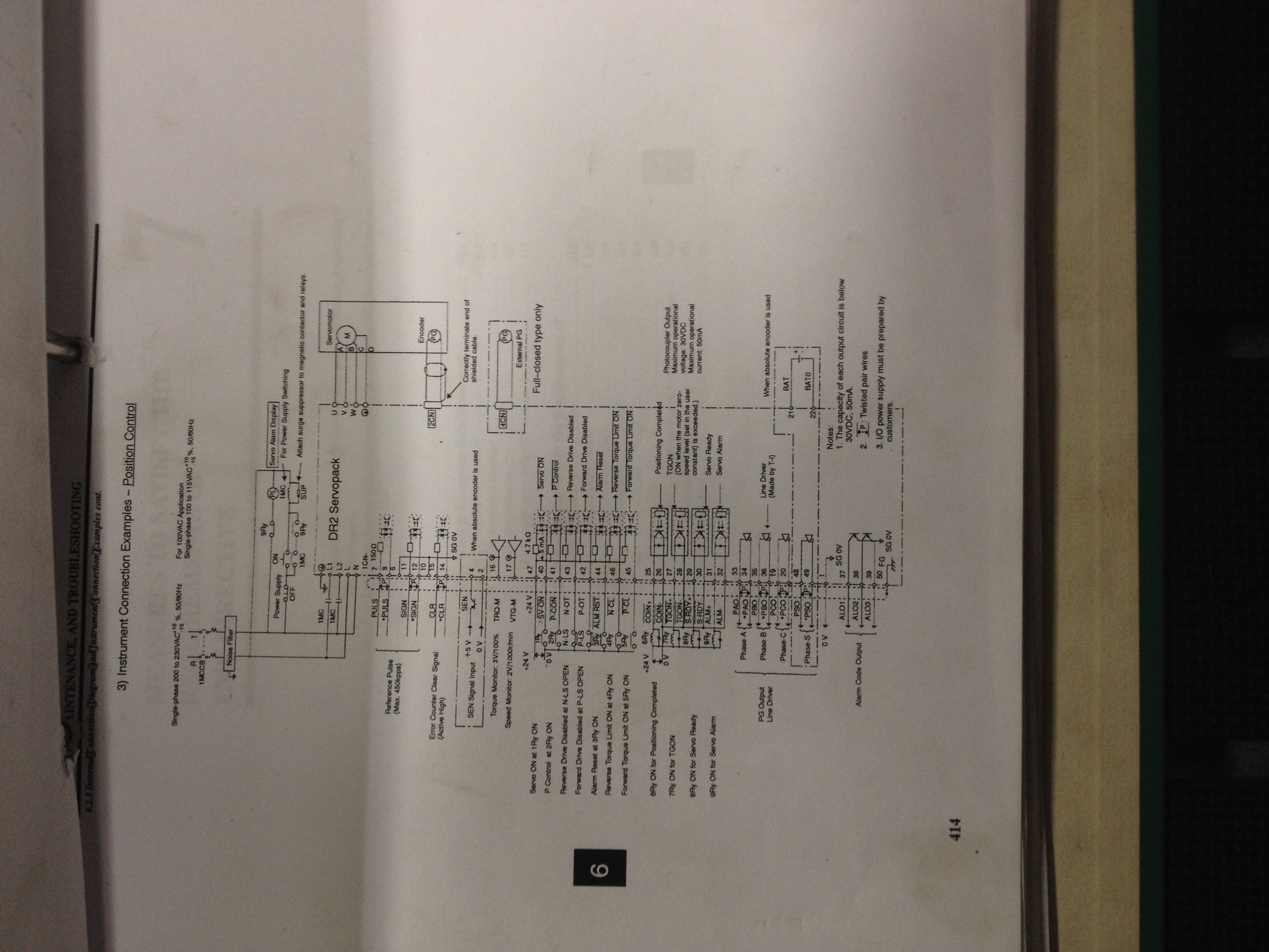

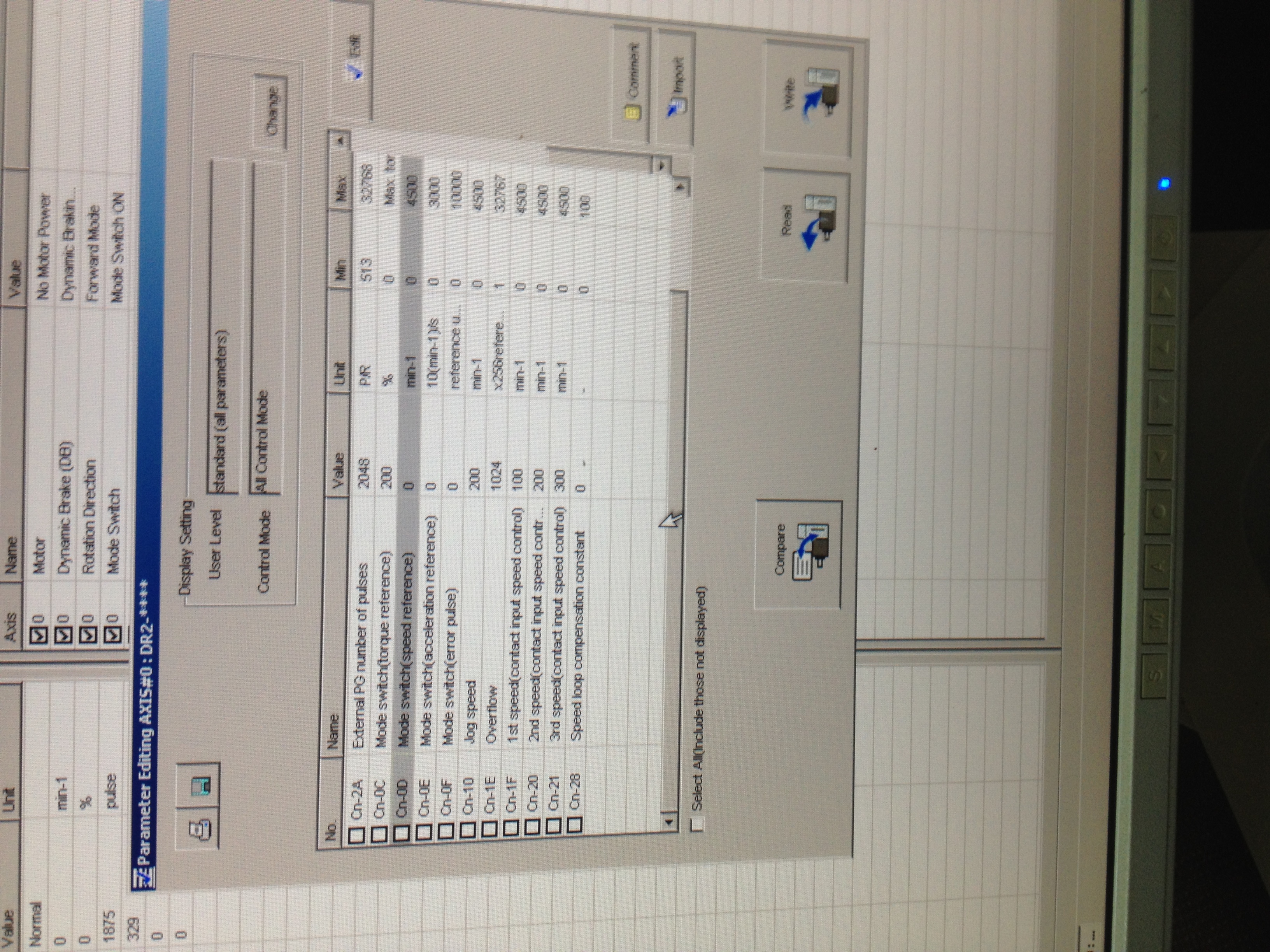

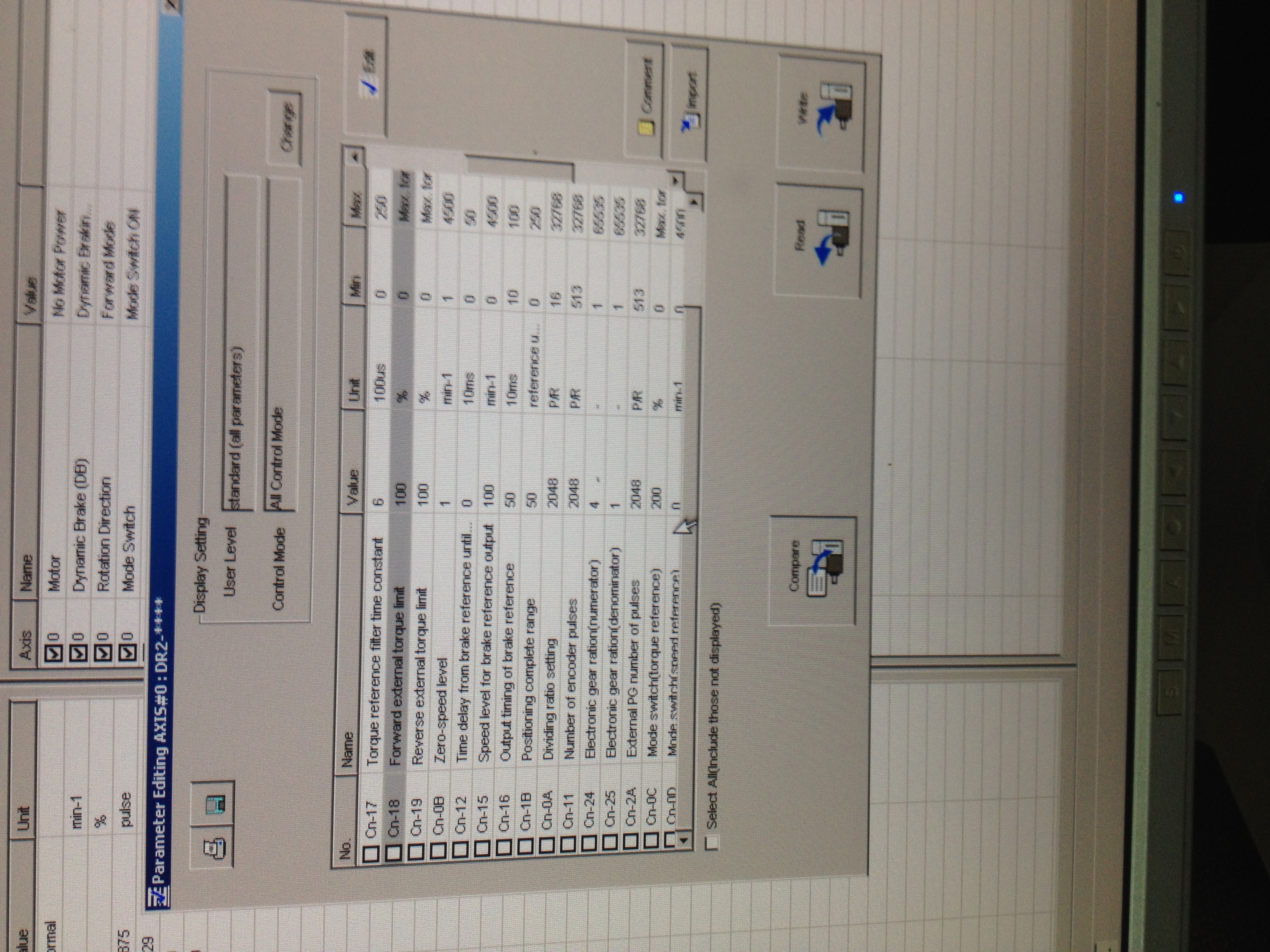

- dołączam zdjęcia z ustawień falownika 08 i 04 również rozpiskę pinów,
[ Dodano: 2016-12-07, 16:36 ]
Yaskawa DR2 08ACY9 parametry
ObrazekObrazekObrazekObrazekObrazek

Yaskawa Dr2 04ACY9 parametry

Rozpiska pinów
przepraszam ale coś obraca zdjęcia

Czy na zmianę parametrów online serwo reaguje?
nowicjusz7
Posty: 42
Rejestracja: 26 kwie 2015, 19:29
Lokalizacja: Bolesławiec
Post napisał: nowicjusz7 » 08 gru 2016, 14:50
Tak, na zmiany parametrów reaguje. Na przykład jak zmieniam czy falownik ma reagować na sygnały wbudowanych krancówek, lub czy ma reagować na sygnały wejściowe w wtyczce 1Cn to po wgraniu nowych ustawień i wyłączeniu falownika ustawienia są zapamiętane.
