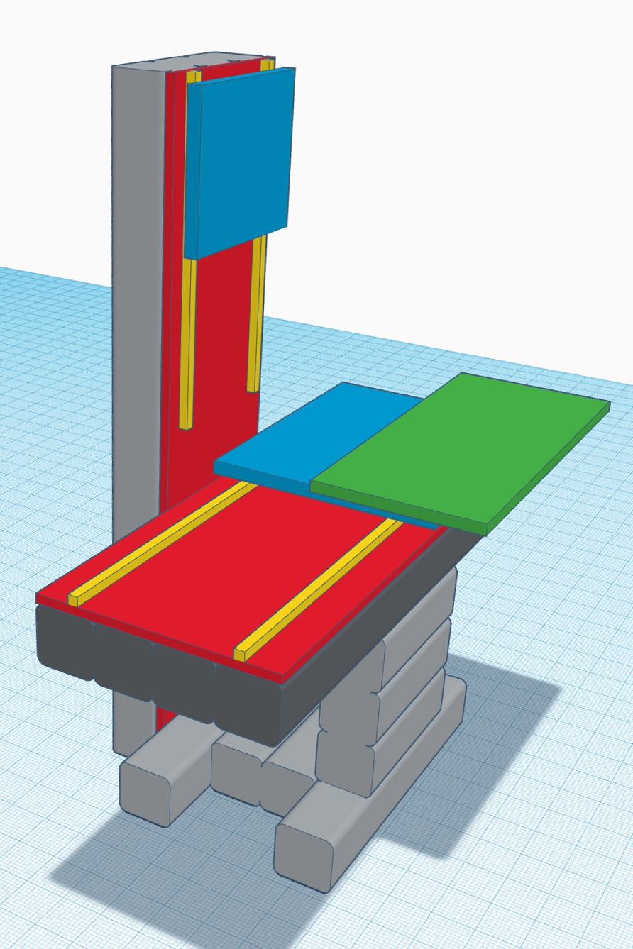

Szanowni Panstwo,
jestem fotografem slubnym i wymyslalem sobie taka zabavke, ktora proboje wyprodukowac. Jest to frezarka do obrobki aluminia z obszarem roboczym 800x260x350mm. Lineary bedo od Hiwinu 25 i sruby s dual matka DFI2005 od TBI Motion. Poprostu low cost maszyna do garazu.
Jest to pierwszy design. Profile ze stali 140x140x8mm a plyta (ze szlifowana powierzchnia dla prowadnic i polaczen) ze stali 20mm. Calosc oprocz dolu, a moze i ten, chce wypelnic betonem zeby bylo mniej wibracji. Komplet bedzie chyba srobowany, bo niewiem jak bym inaczej mogl dotrzymac bez frezowania calosci prostych katow:)
Co o takiej home made konstrukcji myslicie? Jest w podobnych rozmiarach co ten projekt, to sobie pozwolilem na wsuwke.
Sorki za moj styl. Jestem Czechiem i neimam polsa klawiature:)Obrazek
