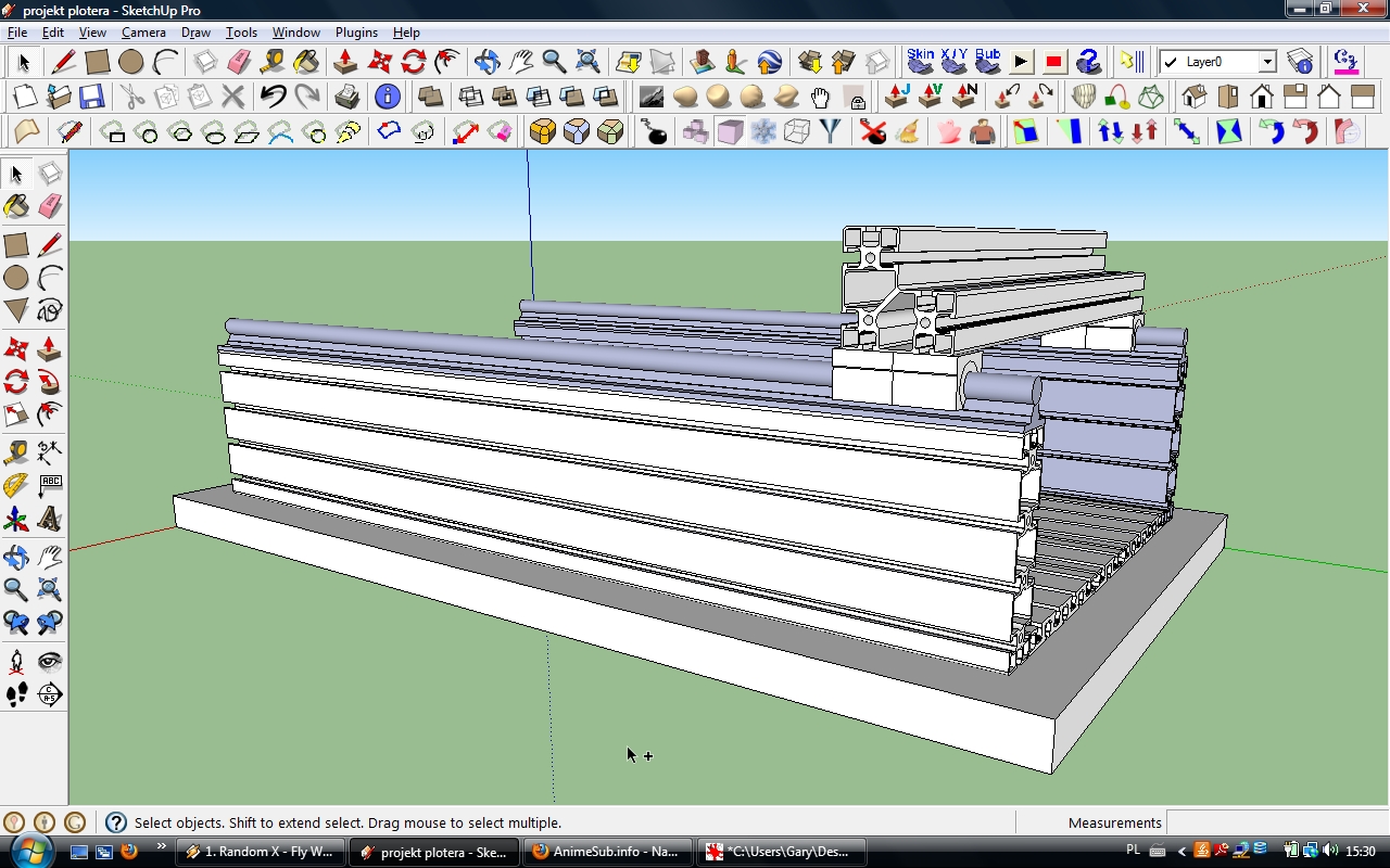

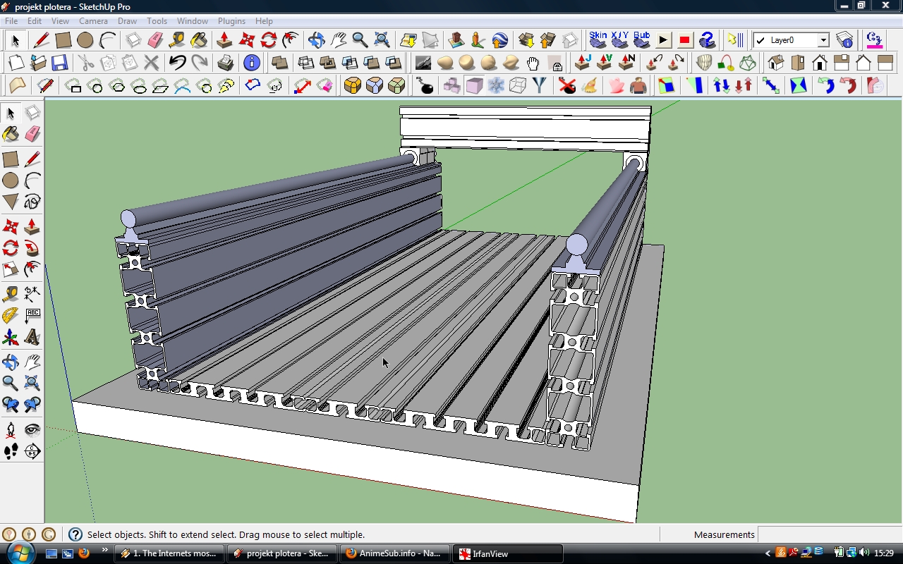

Potwierdzam, jak nie projektujesz własnej elektroniki, to jest to najprostszy kawałek, który zazwyczaj należy dopasować do reszty maszyny - tylko że tej jeszcze nie ma....
"Frezarka na wzór tej" - dobry dowcip. Czy masz zaprojektowane wszystkie połączania? Jak osadzisz prowadnice, łożyska, śruby/pasy/listwy? Jak nie, to bierz się za tę robotę a co do silników, to na razie potrzebujesz tylko ich zewnętrznych wymiarów* - oraz musisz pamiętać, że trzeba którędyś puścić kable tak, żeby nie owijały się dookoła narzędzia.
*średnica osi też nie jest Ci na razie potrzebna, bo możesz zawsze kupić sprzęgło na samym końcu.

Projektowanie zacząłem w zeszłym tygodniu. Na razie mam tyle:
Planuję zakupić sterownik z 4 wyjściami w celu późniejszej rozbudowy zestawu. Wiadomo, że to wciąga i na samym zbudowaniu maszyny się nie kończy. Pasków nie chciałem zakładać, ponieważ planuję też jakieś drobne prace w aluminium i obawiam się, że mogą się rozciągać i powodować różnice w wymiarach pomimo tego, że są zbrojone drutem w środku. Paski mogą być rozwiązaniem, gdybym zastosował szerokość 20-25 mm, o tym jeszcze pomyślę.

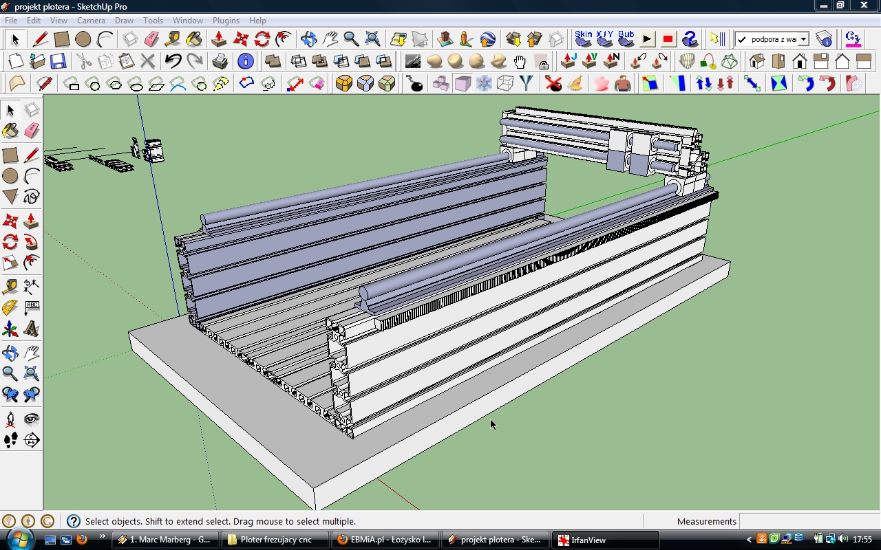

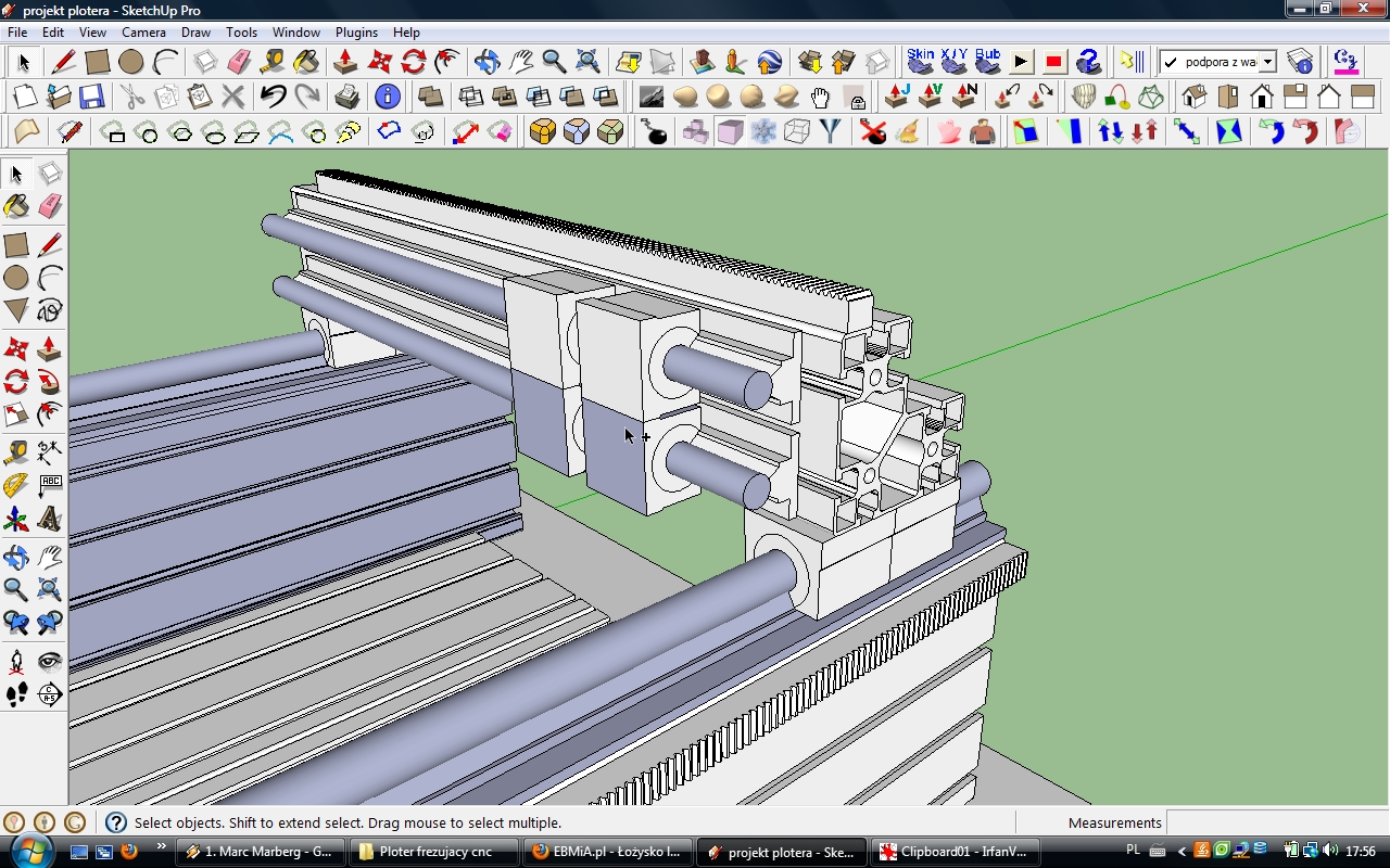

Na chwilę obecną w projekcie mamy:
2 x 1 mb 18,5x180 - 2 x 4,61 kg
1 x 1 mb 18,5x90 - 1 x 2,16 kg
2 x 1 mb 45x180 - 2 x 5,30 kg
1 x 0,5 mb 90x90L - 0,5 x 4,26 kg
Razem 24,11 kg - cenę rynkową musisz niestety sobie sam znaleźć, ja znam tylko ogólne ceny orientacyjne.
[ Dodano: 2013-05-01, 18:02 ]
Miałem dzisiaj chwilę czasu i trochę popracowałem nad projektem:
Wałki na których jeździ brama mają średnicę 20mm, wałki zamontowane na bramie 16mm.
Boczne ściany zostały wydłużone do 105 cm w celu zwiększenia pola pracy frezarki.

Może troszkę solidniej ..
Mnie osobiście obecnie bardziej interesuje sposób przełożenia napędu na listwy zębate ..
Niestety wiem że dwa silniki na jednej osi to inaczej "szukanie kłopotów"
Rysunek napędu http://www.cncrouterparts.com/cad/pdf/CRP201-00.pdf
