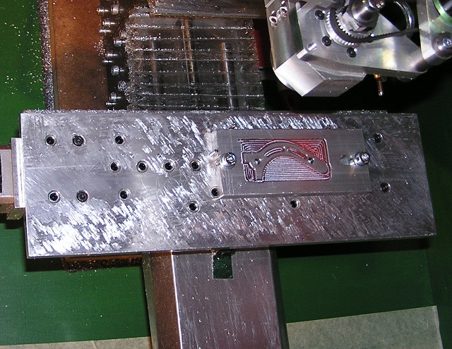

Pomysł na stolik do małej frezarki:
W zasadzie nic specjalnego - płyta aluminiowa ze stalowymi insertami M6. Na niej montuje "palety" z obrabianym przedmiotem - na zdjęciu widać że wcięcie po prawej stronie palety jest dużo głębsze - dzięki temu przy zdejmowaniu i zakładaniu nie trzeba wykręcać do końca śrub mocujących - wystarczy je poluzować, przesunąć "paletę" w prawo i przekręcić. Obok lewej śruby M6 widać pin (są jeszcze dwa od góry) pozycjonujący paletę. Chodziło mi głownie o to żeby palety były jak najprostsze w wykonaniu - kawałek płaskownika, dwa otwory 6.5mm i parę minut piłowania - zakładamy na frezarkę, wiercimy otwory mocujące/indeksujące obrabiany materiał. Jeśli otwory mocujące zostały wykonane w tym samym układzie współrzędnych w którym zostanie wykonane frezowanie - można sobie zaoszczędzić szukania krawędzi materiału :)
