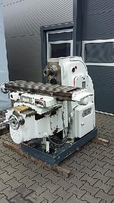

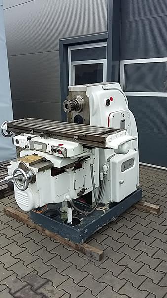

Jakim olejem należy zalać frezarkę HAHN&KOLB STUTTGART FU-1 502 z 1968 roku? Kogo bym nie spytał to każdy mówi inny olej. Jedni że obojętnie co wleje to będzie chodzić inni ze musi być odpowiedni i najlepiej pytać się w hurtowni z olejami. Proszę o pomoc bo sprzęt stoi i czeka na prace.
Z góry dziękuje za odpowiedzi i pozdrawiam

Jakikolwiek olej o lepkości około 46 będzie OK.
Jak będzie mocno ciekło spod osłon i siemeringów, to wymień na 68.
Przecież to chodziło pół wieku, to następne tyle będzie chodzić, byle nie na sucho i nie na wodzie.

Lepiej 46 maszynowy niż 46 hydrauliczny.
