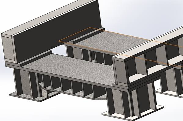

Witajcie,
w lutym wrocilem do pomyslu frezarki i chcialem skoncentrowac sie na konstrukcji drewnianej. Slusznie wasze sugestie wybily mi to z glowy. Skupilem sie na projekcie konstrukcji metalowej.
W miedzyczasie musialem troche zaznajomic sie z oprogramowaniem, aby cokolwiek moc zaprojektowac. Mysle, ze na ta chwile cos tam sobie radze. Ale bez szalenstw.
Naturalnie na poczatek chcialbym poznac wasze zdanie.

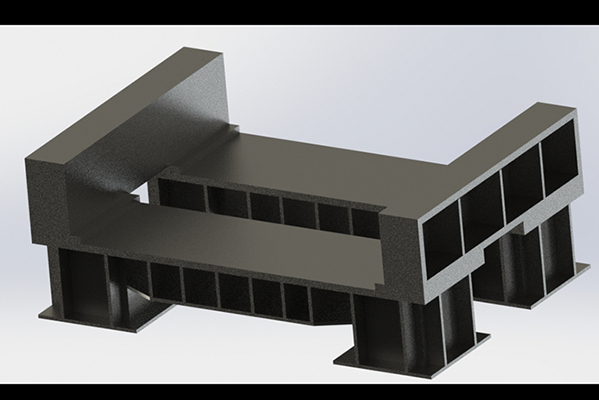

Mieszkam w bloku z piwnica, ktora jest na tyle nieduza, ze zmusza mnie do zaprojektowania konstrukcji modulowej. Niestety. Jakos musze to wniesc i zmontowac wiec zespawanie wszstkiego w calosc odpada.
Podstawa na ponizszym zdjeciu sklada sie z dwoch zespawanych nog z czescia nosna na stol i jest polaczana podporami pod brame za pomoca srub.
Jest to jedyna mozliwosc dla mnie na ustawienie frezarki.
Wymiary tego co widac:
szerokie: 1200 mm
dlugie: 800 mm
wysokie: 42 mm - dojdzie jeszce plaskownik pod prowadnice dla bramy i bloki
Waga: 2x 129kg (czesc nosna) + 2x 69kg (podpory pod brame) - wszystko bedzie moglo jeszcze byc dociazone w miare potrzeb
Konstrukcja to pospawane blachy stalowe grubosci 10mm i 20mm
Nie posiadam parku maszynowego dlatego formatki zostana pociete plazma i przeze mnie pospawane.
Potem musze zlecic odprezenie i planowanie powierzchni.
Naturalnie aluminiowy krzyzak wraz osia Z tez bede musial oddac do frezowania.
Calosc bede spawal w Slubicach woj. lubuskie i w pierwszej kolejnosci osoba, ktora mi przyszla do glowy, ktorej moglbym zlecic planowanie/frezowanie jest Gaspar (Szczecin). Oczwiscie o ile bedzie taka mozliwosc...tego jeszcze nie wiem.
Jestem totalnym hobbysta i nie mam nic wspolnego z obrobka skrawaniem. Buduje maszyne dla mnie na wlasne potrzeby i traktuje to jako cel do zrealizowania. Czyli ambicjonalne podejscie bez realnych potrzeb w tle. Planuje obrabiac od materialow miekkich do aluminium.
Generalnie mam pare pytan, na ktore nie koniecznie znam jesze odpowiedzi, ale staram sie wszystko sam wygooglowac.
Maszyne chcialbym oprzec na podzespolach:
- sruby kulowe 2005 na kazdej osi w blokach BK/BF
- os X i Y prowadnice HIWIN HGW25
- os Z prowadnice HIWIN HGH20
- silniki krokowe Nema34 12Nm x4 - na poczatek musi wystarczyc
- zamiast sprzegiel paski - (tutaj bede mial troche pytan...)
O dokladnosci obrabianych materialow na ta chwile nie mowie, ale licze, ze uda sie wyciagnac jakies przyzwoite wyniki. Najpierw trzeba wyjsc poza plany i zaczac spawac
Bardzo prosze o konstruktywne sugestie.
Niebawem wrzuce kompletny obraz calosci.

Ad1/ Generalnie stal jest na kg, wiec duzo taniej w tym temacie nie wyjdzie.
Ciecie laserem liczone za minute, a ksztaltow wymyslnych nie ma, za to bede wycinal wczesniej zaprojektowane otwory. Wiec jak potne wszystko tez nic wielkiego sie nie stanie.
Generalnie bede mogl wg zamyslu wszytko do kupy poskladac kosztem poswieconego czasu na spawanie.
Bardziej interesuje mnie kwestia sztywnosci i laczenia calosci na sruby za pomoca baz pod brame.

Generalnie nie wiem jak bede stal z czasem dlatego bedzie albo odprezany albo lazakowany.
Nie. W moim przypadku nie bedzie lepiej dac stolu.
Prosilbym jeszcze raz osoby, ktore maja praktyczna wiedze o informacje na temat laczenia dla takiej wlasnie konfiguracji.
Mam jeszcze na ta chwile pytania, ktore pomoga mi przy projekcie:
1/ jaki margines optymalnie zastosowac dla projektu (rysunku) oddanego do ciecia laserem stali 10mm i 20mm tak, aby elementy nie mialy zbyt duzego luzu ani nie byly za duze przy ich skladaniu?
2/ moje silniki krokowe to 1.8deg/step, a sruby beda 2005.
Jakie konkretnie kola i pasy zebate zastosowac na osi sruby i silnika dla konfiguracji 1:1?
3/ jaka najlepiej stal zastosowac do budowy?
Z gory dzieki za rzeczowe pomocne odpowiedzi.

3. Zwykłą. A najlepiej żeliwo. Zwiększony współczynnik na rozciąganie nie wpływa na tłumienie drgań, a zmniejsza skrawalność - gorzej się frezuje.
2. Nie znam się na krokowcach, ale 12Nm to dużo, chłopaki na forum zazwyczaj stosują mniejsze silniki z przełożeniem. Musisz poczytać jak to wygląda i zwróć uwagę na rozdzielczość sterowników - dokładność pozycjonowania w przypadku 1:1.
1. 20 mm na laserze może nie pyknąć, to sporo jak na laser. Z tego co pamiętam laser tnie +- jedna dycha, a plazma +- milimetr, ale to lepiej niech koledzy jeszcze sprostują

Generalnie plazma jest tansza i ciecia wykonam na plazmie.
Silniki i sterowniki od jakiegos czasu juz mam i sterowniki sa to DQ860MA
Myslalem o kolach HTD 5M dla paska 15mm KZ-5M/Z28-15
https://www.cnc.info.pl/topics64/jakie- ... t24303.htm
Z tego watku wnioskuje, ze bedzie wazna ilosc zebow i skok. Dla przelozenia 1:1 musza byc takie same. Srednica kola, tj ilosc zebow nie jest wazna? Wazne zeby ilosc na obu kolach sie zgadzala. Mam nadzieje, ze dobrze rozumuje?
Kolego dragon44 Lubsko ode mnie nie jest daleko.
Moze znasz firmy w ktorych stosunkowo tanio mozna zakupic material i wykonc prace obrobcze tj. plazma, planowanie, frezowanie ?

A skąd jesteś?
Jeżeli chodzi o stal, to zaopatruje się albo u kolegi na miejscu w Lubsku (Stal-AL), ma dobrą cenę i przywiezie albo jak coś nietypowego / małego, to w Centrostalu w Żarach. Brałem u nich ostatnio wałek fi 60 42CrMo4 (40HM) w odcinku 400 mm, nie było problemu. Co do palenia to słyszałem, że MK Żary mają dobre ceny, ale nigdy nie korzystałem z ich usług. Z tanią obróbką może być ciężko... staraj się poszukać jakiś małych zakładów. Sporo osób w naszej okolicy regeneruje turbiny, często obok tokarki stoi też frezarka A jak Ci się nie spieszy to za jakiś czas sam będę mógł Ci coś pofrezować
