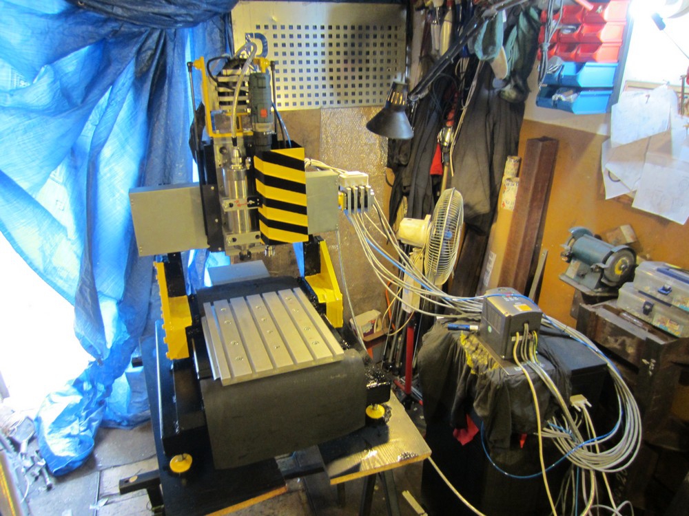

Co tu dużo pisać zapraszam do oglądania :mrgreen:

Napstrykałeś zdjęć! :razz:
Bardzo fajnie to wygląda! Świetna sprawa z tym 'wrzecionem' do gwintowania!
Napędza to zwykła wkrętarka i na pasku jest enkoder zamocowany do liczenia obrotów?
CHyba też pomyślę o czymś takim do mojej, powinno wejść na Z :roll:

CinekX0 pisze:Napędza to zwykła wkrętarka i na pasku jest enkoder zamocowany do liczenia obrotów?
Tak zgadza się . wkrętarka jest 230V a całym cyklem kiedy załączyć przekaźniki zmiany kier oraz hamulec pneumatyczny zawiaduje Arduino na podstawie sygnałów Z linuxCNC

mario73z pisze:Napęd rozumiem przejściowy
Raczej na stałe używam od lat najtańszej wkrętarki sieciowej (głownie wkręcanie i gwintowanie) i nawet jeszcze szczotek nie wymieniałem chociaż szykuje się wymiana przewodu bo już poniszczony.
syntetyczny pisze:Jak kolega steruje arduino z poziomu LinuxCNC?
akurat nie jest to tak głębokie sprzężenie jak Kolega myśli. zwyczajnie sygnały Z M3 i M4 idą na arduiono zamiast na przekaźniki. Dodatkowo dopisałem M120 M121 które przełącza miedzy wrzecionem gwintującym a mokrym chińczykiem.
Wiem że prawdopodobnie dałoby się zrobić to wszystko z poziomu linuxcnc ale niestety nie wiem jak :cry:

Post napisał: syntetyczny » 09 cze 2016, 21:31
kiedyś używałem tego: http://www.thingiverse.com/thing:6480 działa pod zwykłym arduino(bo zgłasza się pod COM) i zrobiłem shielda co by można było tranzystorami sterować. Tylko było to tak dawno temu....
