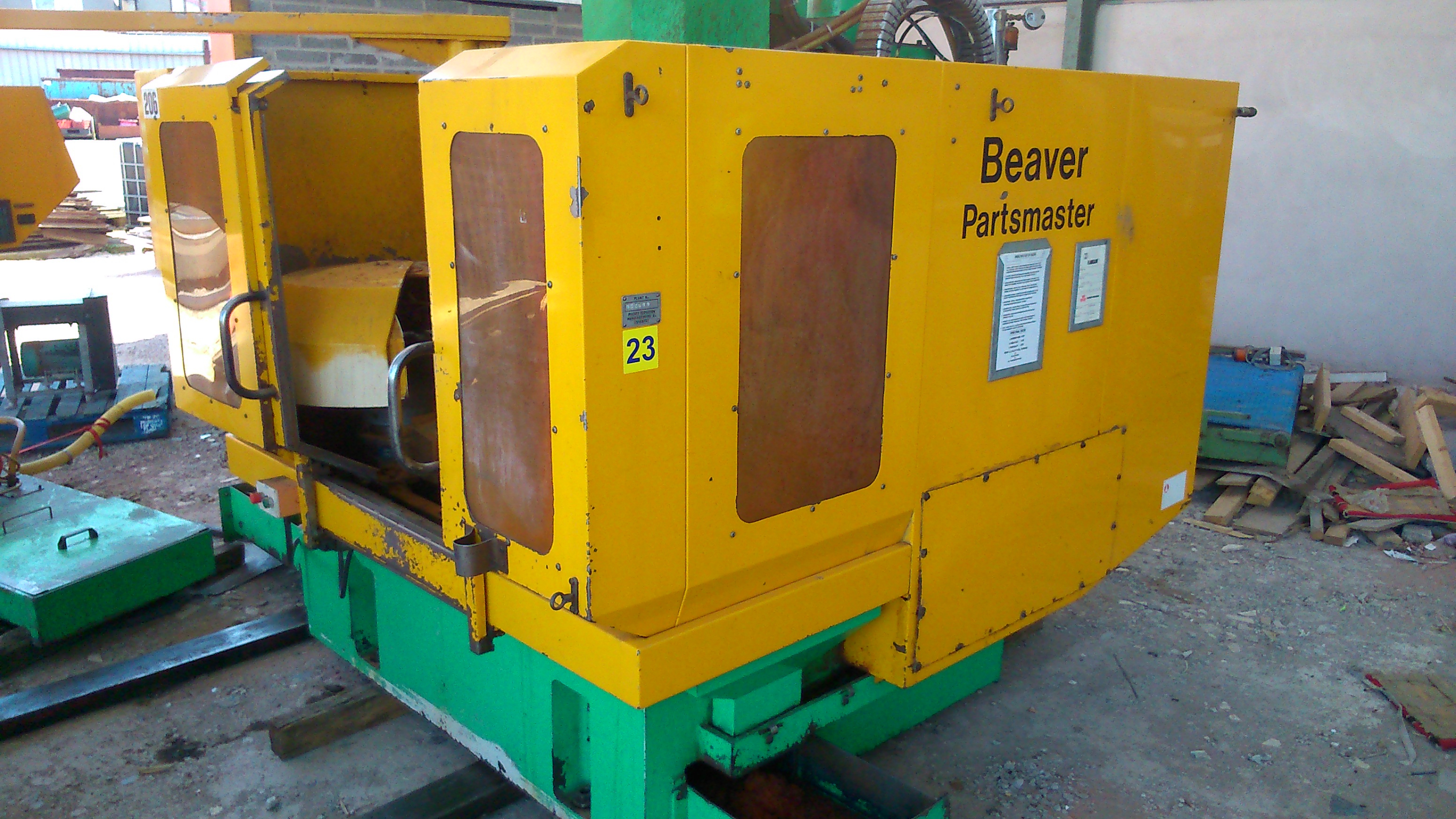

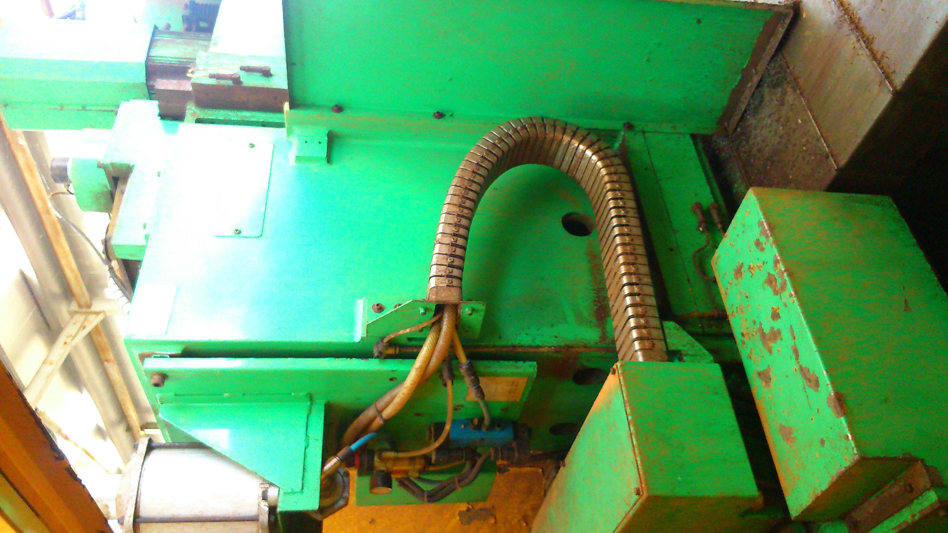

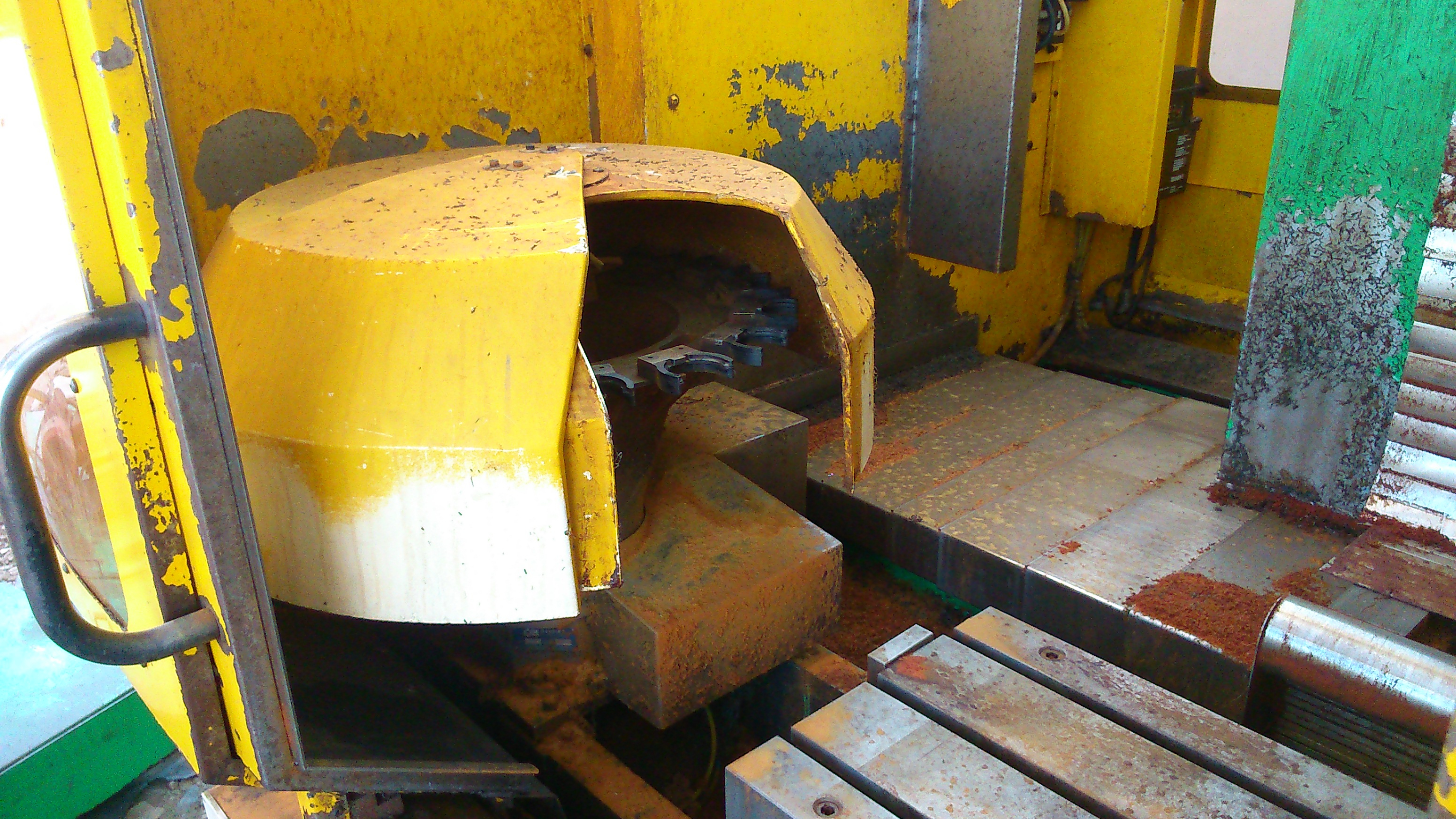

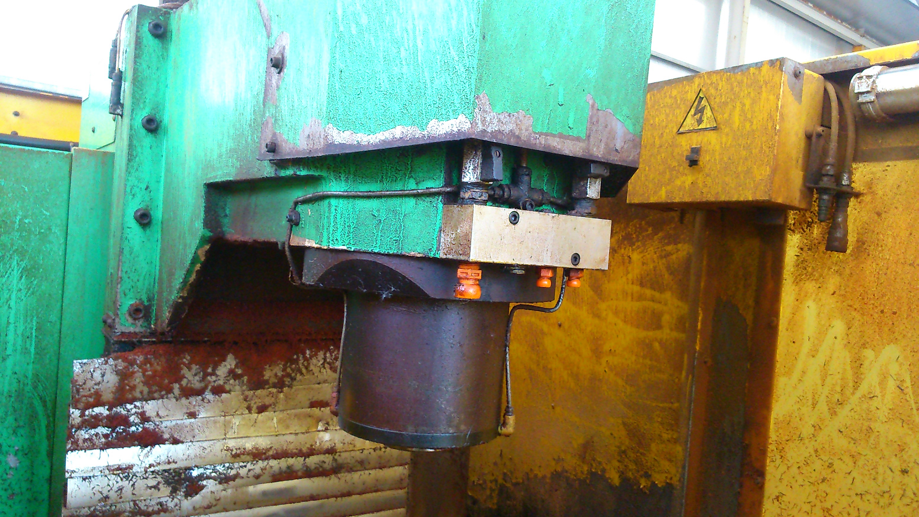

Pojechałem na złomowisko i znalazłem tam całkiem sprawna mechanicznie i elektrycznie frezarkę z tego co udało mi się ustalić właściciel odwiózł ją na złom ponieważ nie mógł rozkręcić wrzeciona powyżej 500 obrotów. To jedyny powód dlaczego frezarka trafiła na złom.
Cena za jaka złomiarz chce za nią to 1100 funtów ale myślę za 1000 mi ją sprzeda. Waga maszyny to 5000kg. Warto kupić za takie pieniądze czy raczej nie.
Frezarka jak ta z filmiku.
Dane maszyny
wymiary stołu roboczrgo 900x400mm
pole robocze x - 500mm, y - 400mm, z - 400mm
wrzeciono ISO 40 7,5Kw 3500rpm
sterowanie Heidenhain TNC 355

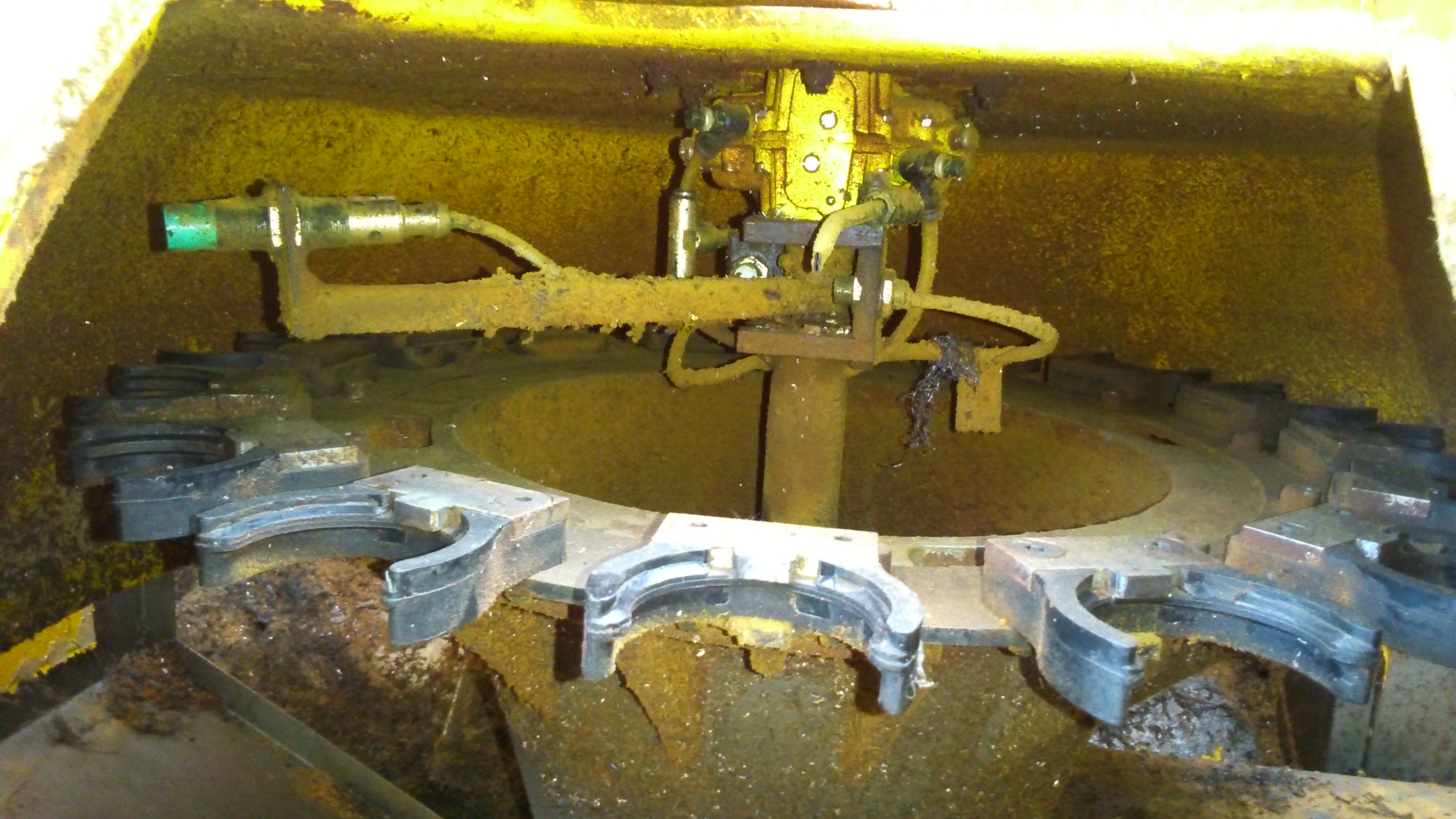

magazynek na 16 narzedzi
transport wiórów na zewnątrz
Oto kilka fotek jakie zrobiłem

chyba standard w uk, jak elektro wrzeciono pada w starej maszynie całość idzie na złom, jakie plany masz? wywalenie sterowania, inne wrzeciono? czy reanimacja tego co jest?
A czy warto sam musisz ocenić, to zależy od Twoich możliwości, umiejętności i kasy jaką masz chęć w tą maszynę włożyć, serwisu raczej nie zatrudnisz.

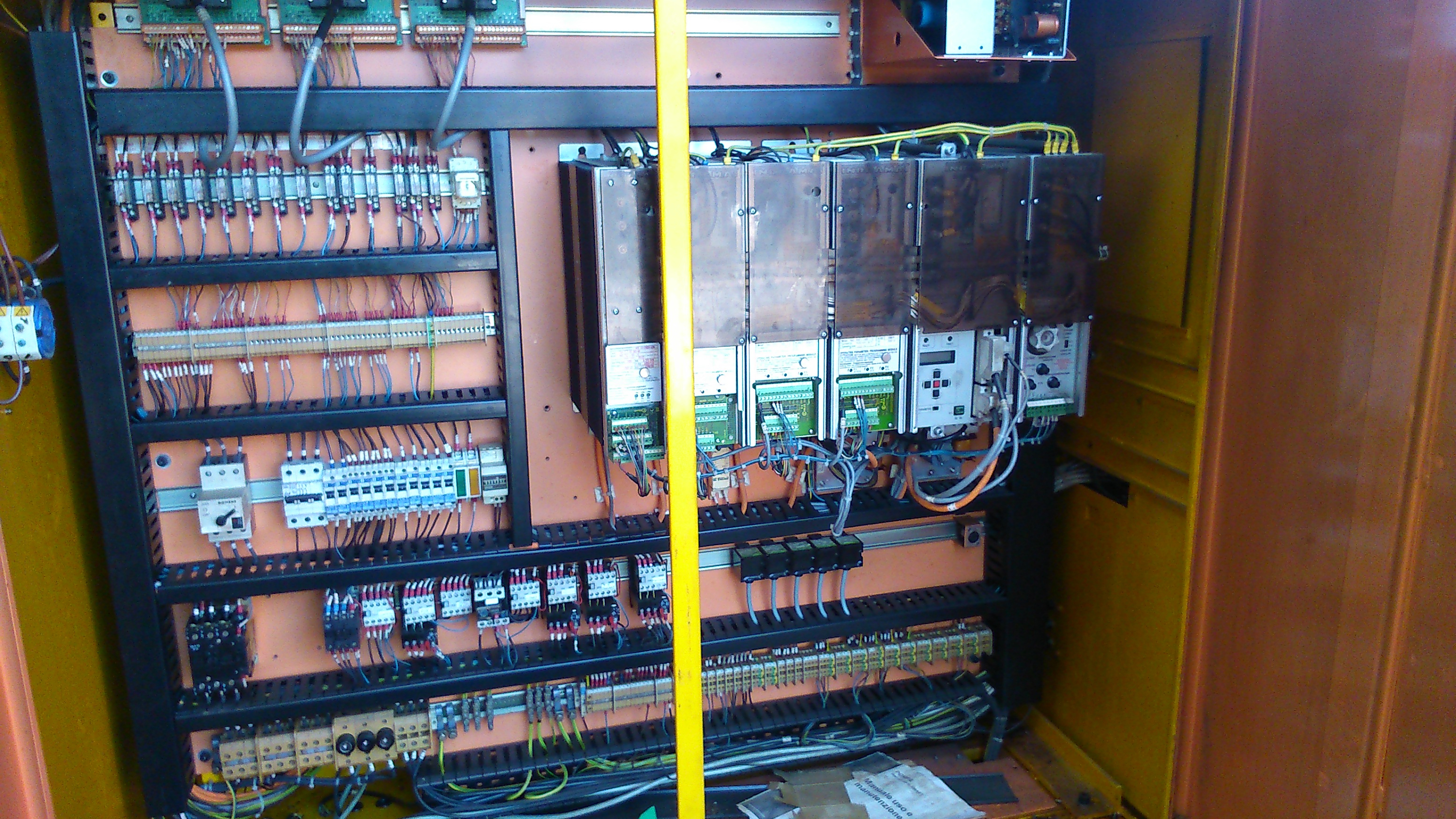

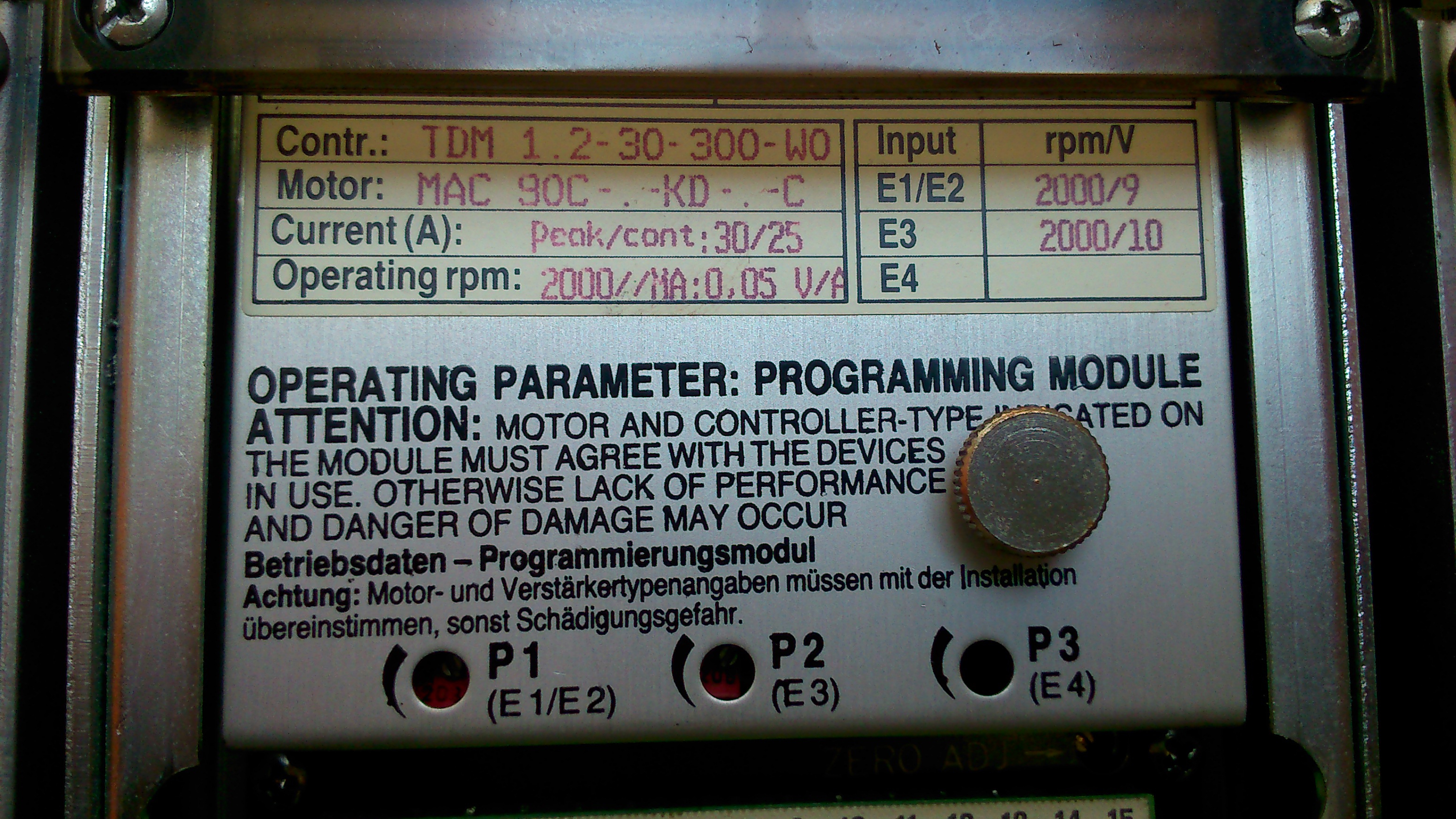

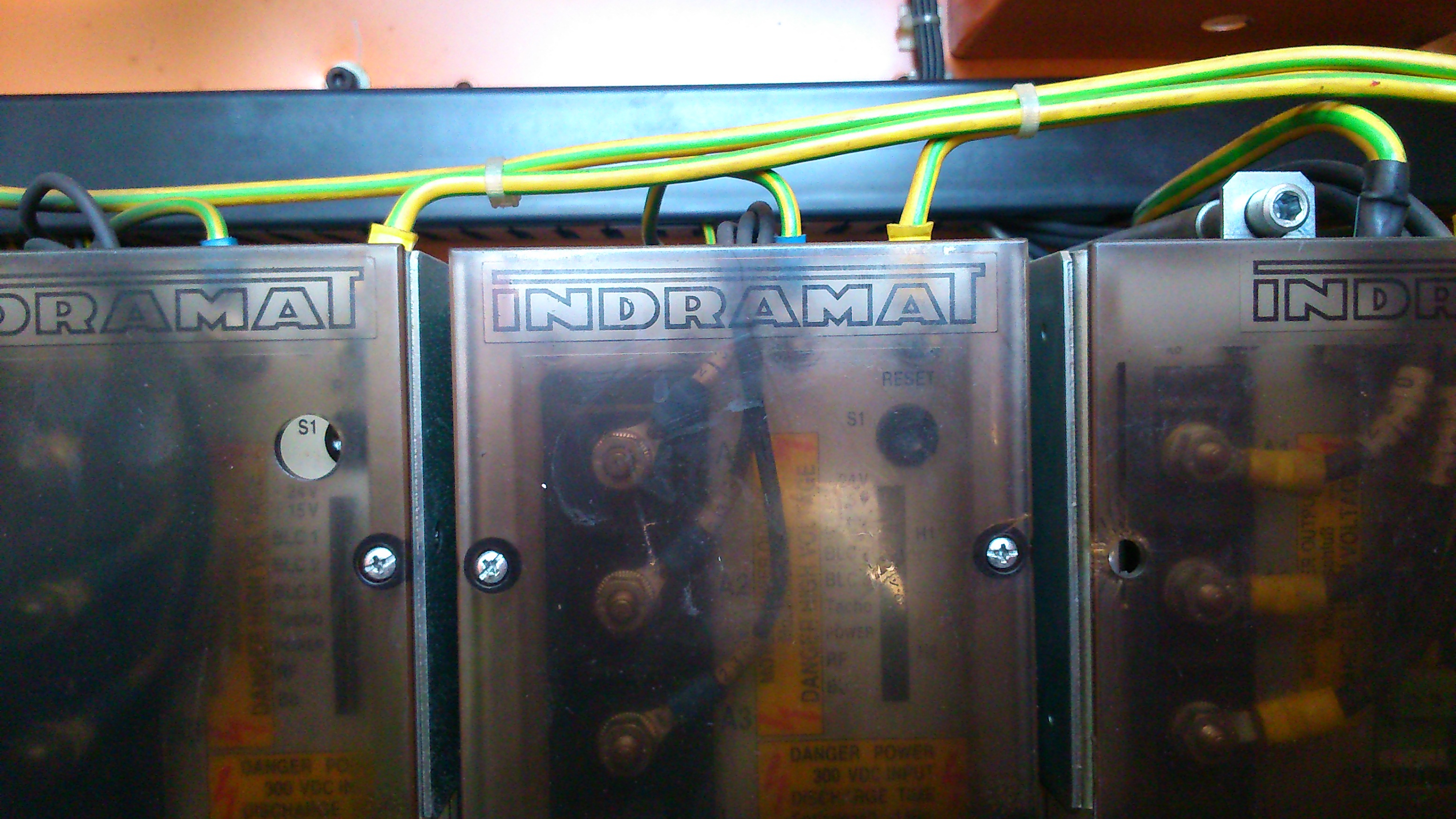

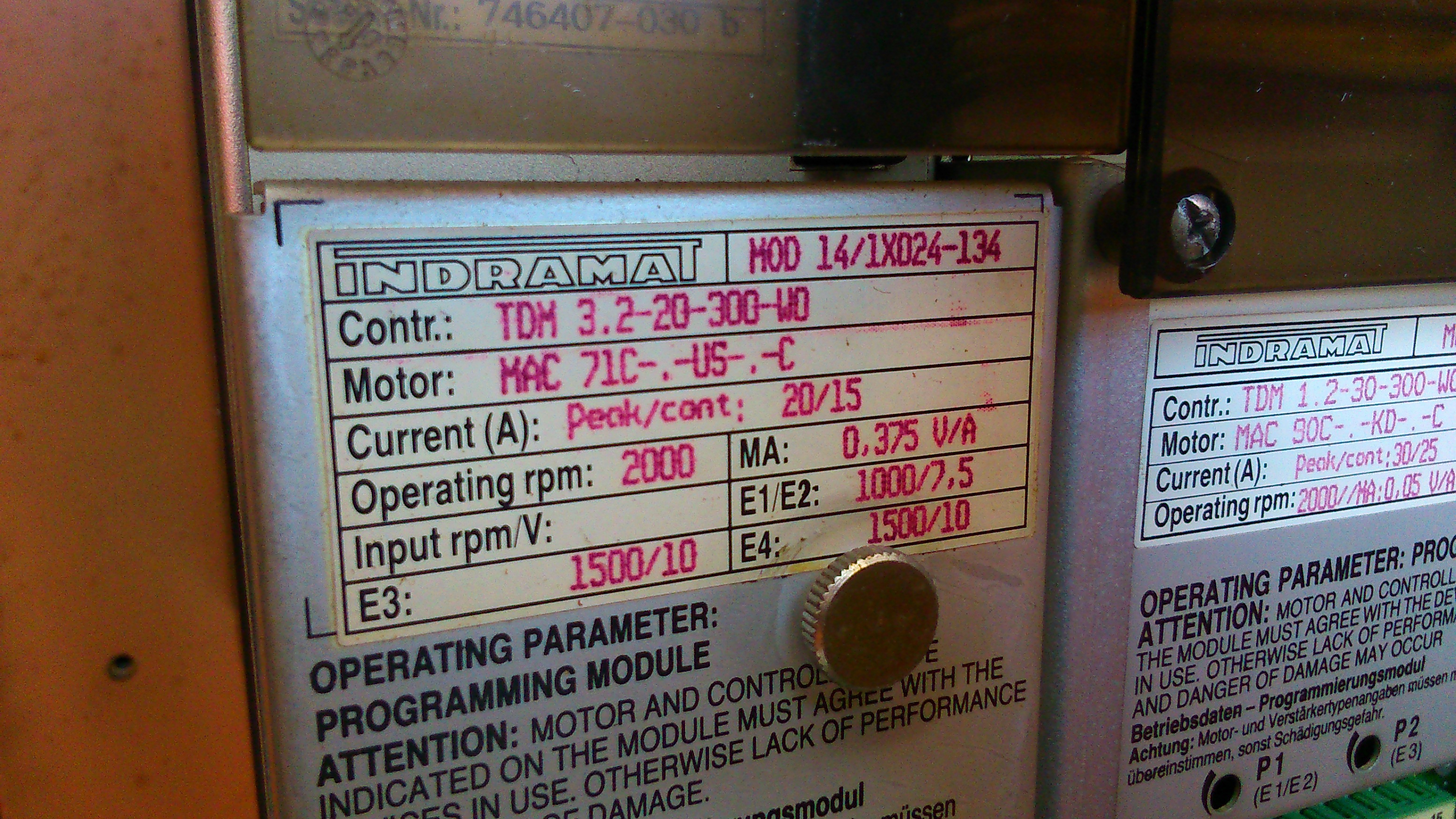

Jak na razie się zastanawiam sterowanie z tego co koleś mówił działa ok tylko wrzeciono pomału się kręci myślę że to problem z parametrami falownika. Co do wymiany sterowania to jestem w stanie sam to ogarnąć, ale po co skoro stare działa, konstrukcja maszyny widać dość solidna. Szkoda maszynę tam zostawiać znając tych złomiarzy to potną ja palnikami i wywiozą do huty. A w UK to standard oni potrafią wywalić na złom myjkę wysokociśnieniową a wystarczy wymienić bezpiecznik we wtyczce i działa dalej.

500e to bardzo dobra cena jak za transport 5 ton z Uk do Polski, w problem tylko z parametrami falownika raczej bym nie wierzył.
