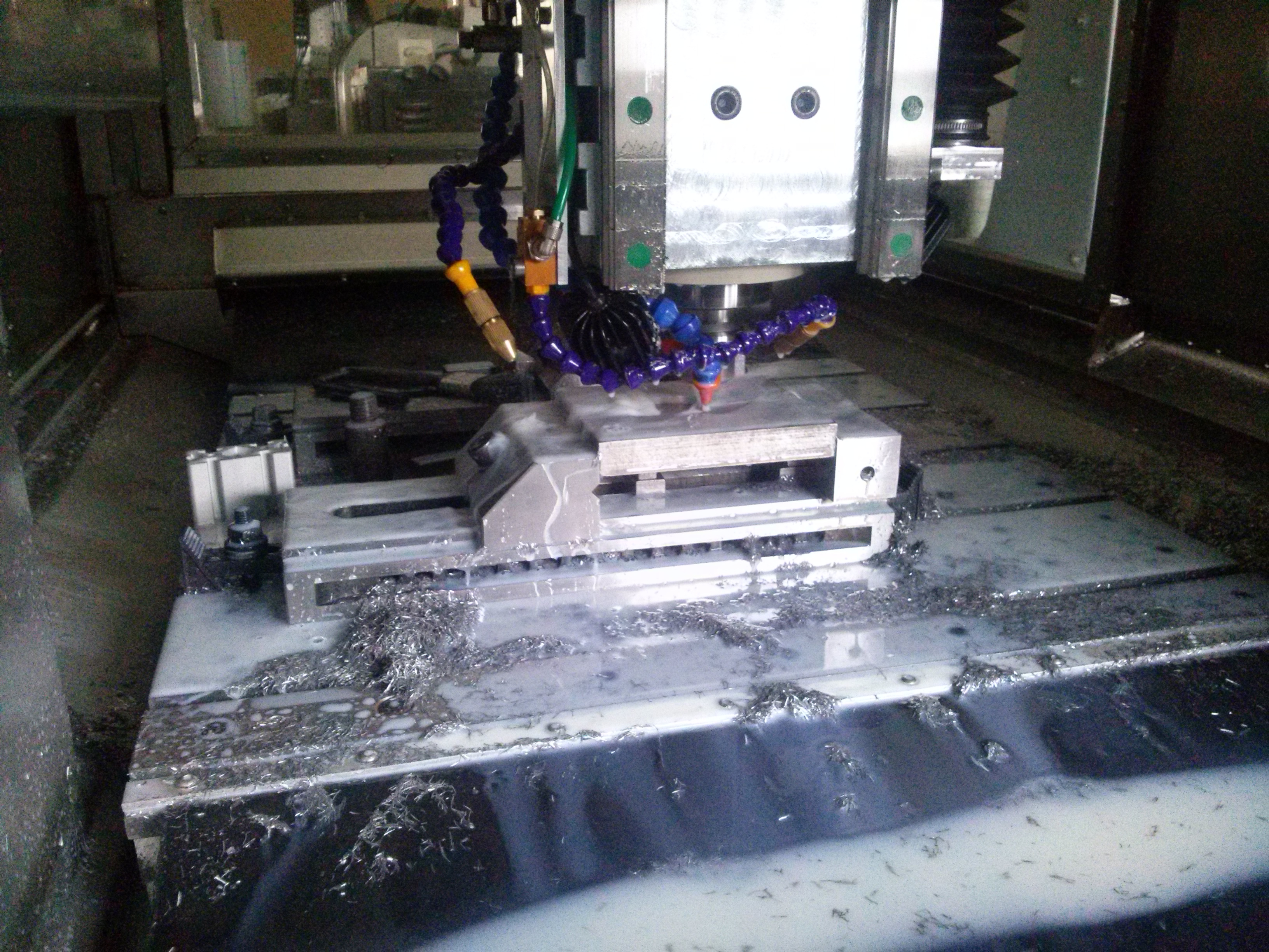

Post napisał: Rurka » 09 maja 2016, 00:15
Mam u siebie takie rolety , są ok:
