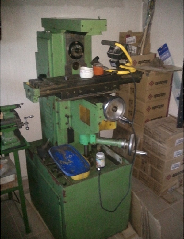

Posiadam frezarkę poziomą widoczną na zdjęciu poniżej. Brakuje w niej kilka elementów, m.in. głowicy. Żeby móc cokolwiek kupić, potrzebuję wiedzieć przynajmniej jakiej jest firmy i jaki ma symbol. Dodam, że żadnego opisu na niej nie znalazłem. Jak ktoś posiada dokładniejszy opis też może się podzielić. Za wszelką pomoc dziękuję.

chyba PONAR-REMO FWF-16

Dzięki wielkie. A orientujesz się może czym różni się FWF-16 od FWE-16?

to jest frezarka uniwersalna a nie pozioma, i nie jest to narzędziowka.
patrząc na fotki to brak jedynie podpory dla frezowania poziopmego, lub głowicy dla obróbki góry czy pod dowolnym kątem, goo9wice jakie by nie były zazwyczaj mają jakąś średnicę mocowania i rozstaw srub, natomiast dla potrtrzymek trzeba znas odległosc osiod bazy, nie ma tam zadnej tabliczki znamionowej ?

Niestety, ale żadnej tabliczki znamionowej nie ma. Frezarka zapewne była odmalowywana przez poprzedniego właściciela i widocznie zaginęła.

To jest frezarka pozioma. Uniwersalna jest wtedy gdy ma stół skręcany pod kątem.

a po co te 4 otwory montażowe wokół wrzeciona? czyżby dla głowicy ?
kto powiedział ze uniwersalna musi miec stół skretny ?

tak
bartuss1 pisze:kto powiedział ze uniwersalna musi miec stół skretny
wszysy ci, którzy chcą naciąć linię śrubową na frezarce
Być moze do głowicy, natomiast to nie czyni ją pionową. Nadal jest pozioma tylko z dokladaną głowicą. Pionowa jest taka jak przerabiał Kamar, czyli korpus całej frezarki wyprowadzony tylko i wyłącznie dla głowicy pionowej. :)

a czy ja mówiłem coś o pionowej ? pionowe z reguły mają pinole wysuwne, miałem na mysli ze można załozyc do niej frez walcowy na trzpieniu jak i głowicę pionową.
gaski pisze:wszysy ci, którzy chcą naciąć linię śrubową na frezarce
a to nie na osi obrotowej na podzielnicy przypadkiem? bo my tu o stole nastawnym do danego kąta i próbuje sobie to wyobrazić wg powyższego i ni cholery nie kumam co ma piernik do wiatraka
