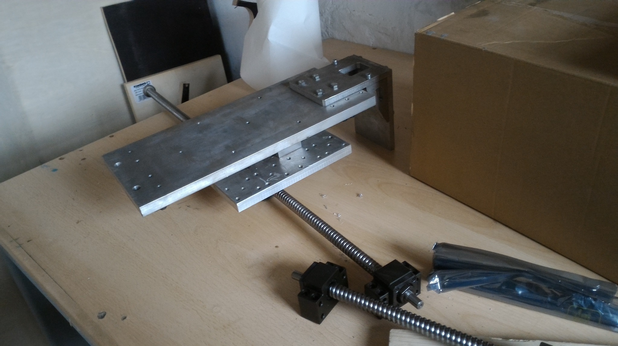

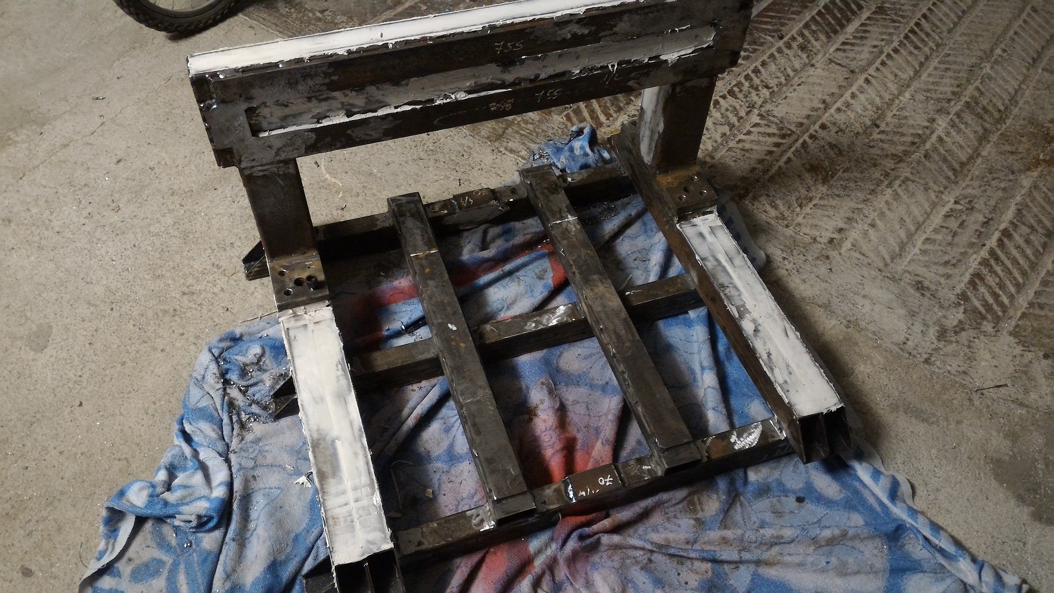

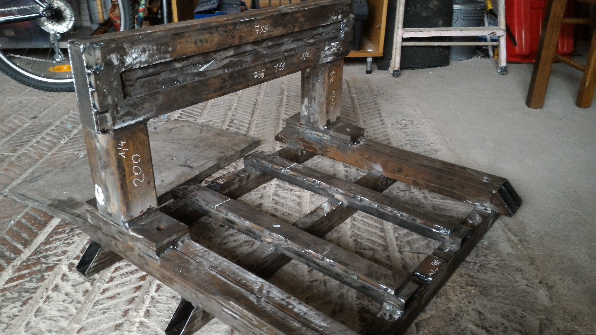

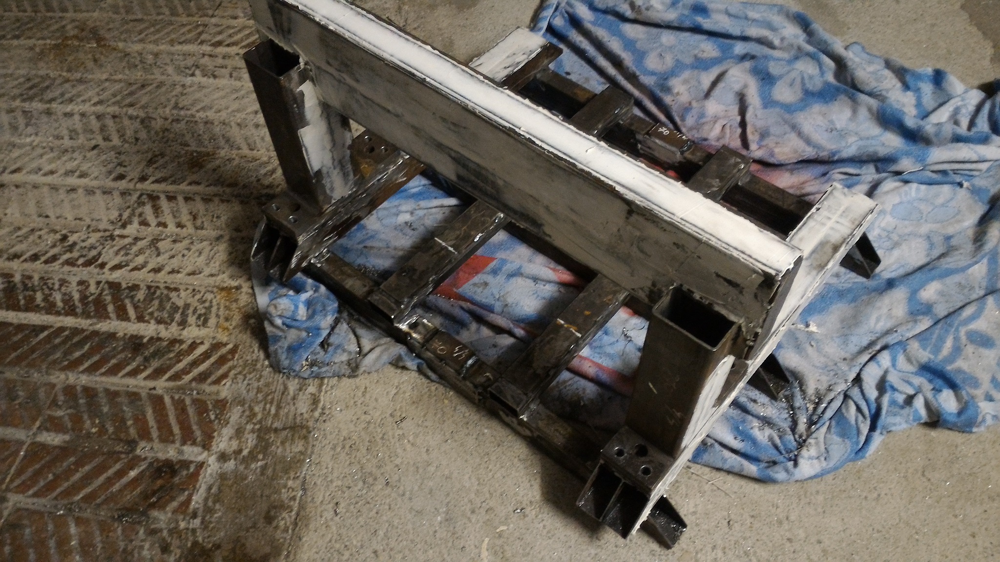

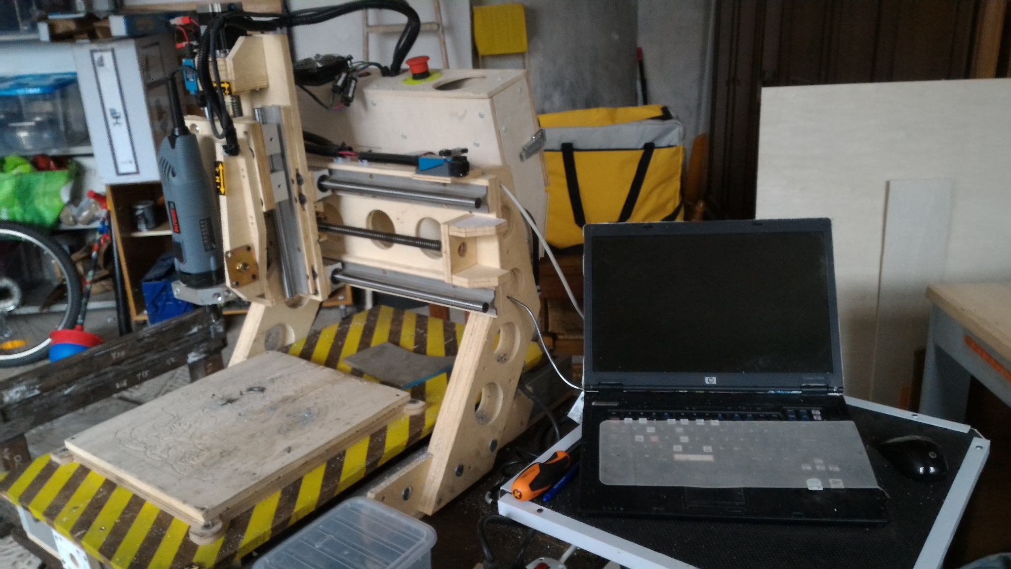

Chciałem pochwalić się ostatnim owocem pracy z sąsiadem (udało mi się zespawać stalową ramę dla nowej frezarki (pole pracy 400x550x150).
Jeszcze do skończenia i frezowania....
RADY MILE WIDZIANE ;)
Dawca (silniki, prowadnice, wrzeciono......):
Nowa, zespawana rama(4dni x 4h spawania/ szlifowania/ cięcia):

Na twoim miejscu wspawał bym pod spód przynajmniej ze dwie poprzeczki, a do blach mocujących bramę trójkąty wycięte z blachy, gdyż otwory na śruby masz dość daleko od dupków
pozdrawiam :smile:
[ Dodano: 2016-01-10, 13:09 ]
przepraszam miało być "słupków" :lol:

Ciekawi mnie jakie prowadnice chcesz zastosować w tym projekcie?
m.j.
Posty: 691
Lokalizacja: Świdnik
Post napisał: m.j. » 11 sty 2016, 10:59
Z pierwszego postu wynika, że wałki podparte. Przynajmniej takie widać na zdjęciu "dawcy" :wink:

Dokładnie, wałki podparte fi16, śruby kulowe fi16 skok 5 silniki nema 23, 3A 1.9Nm wrzeciono Kress 1050,
sterowanie: 3x M542 oraz płyta pod CNCUSB z aliexpress :)
Na razie nieczego nie mogę rozmontować, ponieważ mojego drewniaka używam do wykonnia uchwytów na silniki i innych części aluminiowych.
Zastanawaim się nad dospawaniem poprzeczki z tyłu bramy aby ją usztywnić, ale nie wim czy ma to jakikolwiek sens, bo samam brama jest już bardzo solidna (zespawane 2 profile 80x50x3)
dzisiaj biorę się z wiercenie i gwintowanie łączenia bramy z podstawą, jak skończę wrzucę foto.

Stosunkowo solidna ;)
Zmierzchun
Posty: 35
Rejestracja: 12 lis 2012, 12:21
Lokalizacja: InProMech
Post napisał: Zmierzchun » 11 sty 2016, 18:34
A przepraszam jakiej grubości są ścianki profili? Bo nie wiem czy tak na zdjęciu czuć malizną tylko czy w rzeczywistości też? :grin:
mopal24
Posty: 34
Rejestracja: 28 paź 2015, 19:09
Lokalizacja: Włochy (Torino)
Post napisał: mopal24 » 11 sty 2016, 18:50
Tylko 3mm :( w podatawie i 4mm ma słupach i bramie... płaskowniki wapawane pod prowadnice Mają 10mm grubości a płyty przyznawane na łączeniu bramy z podstawą 15mm.

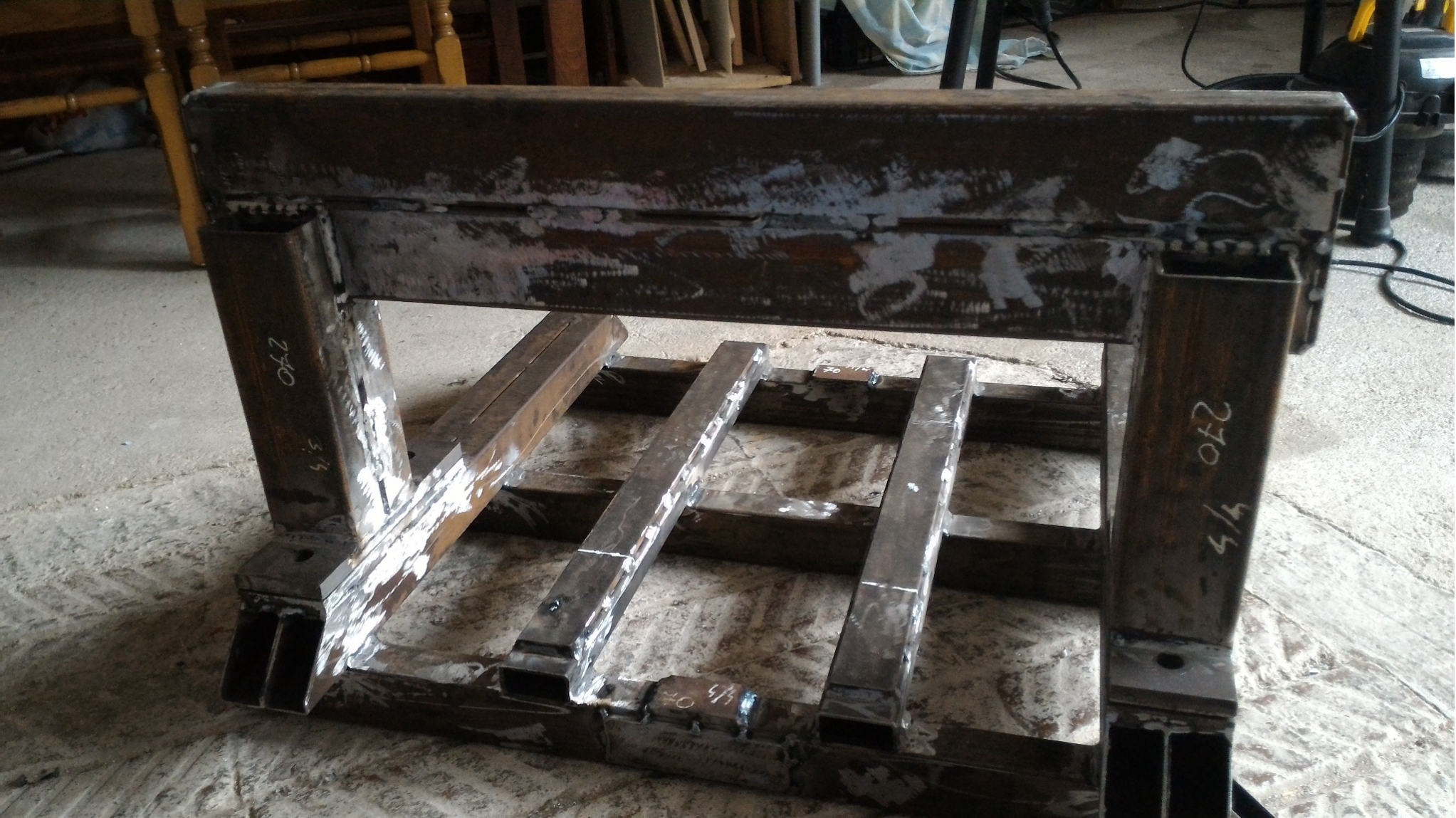

Niestety nie udało mi się dzisiaj zagwintować otworów w ramie na M12 :( ułamałem klucz przy pierwszym gwincie.... a miał być mocny... zmówiłem nowy w innym sklepie, będzie dopiero w piątek :(

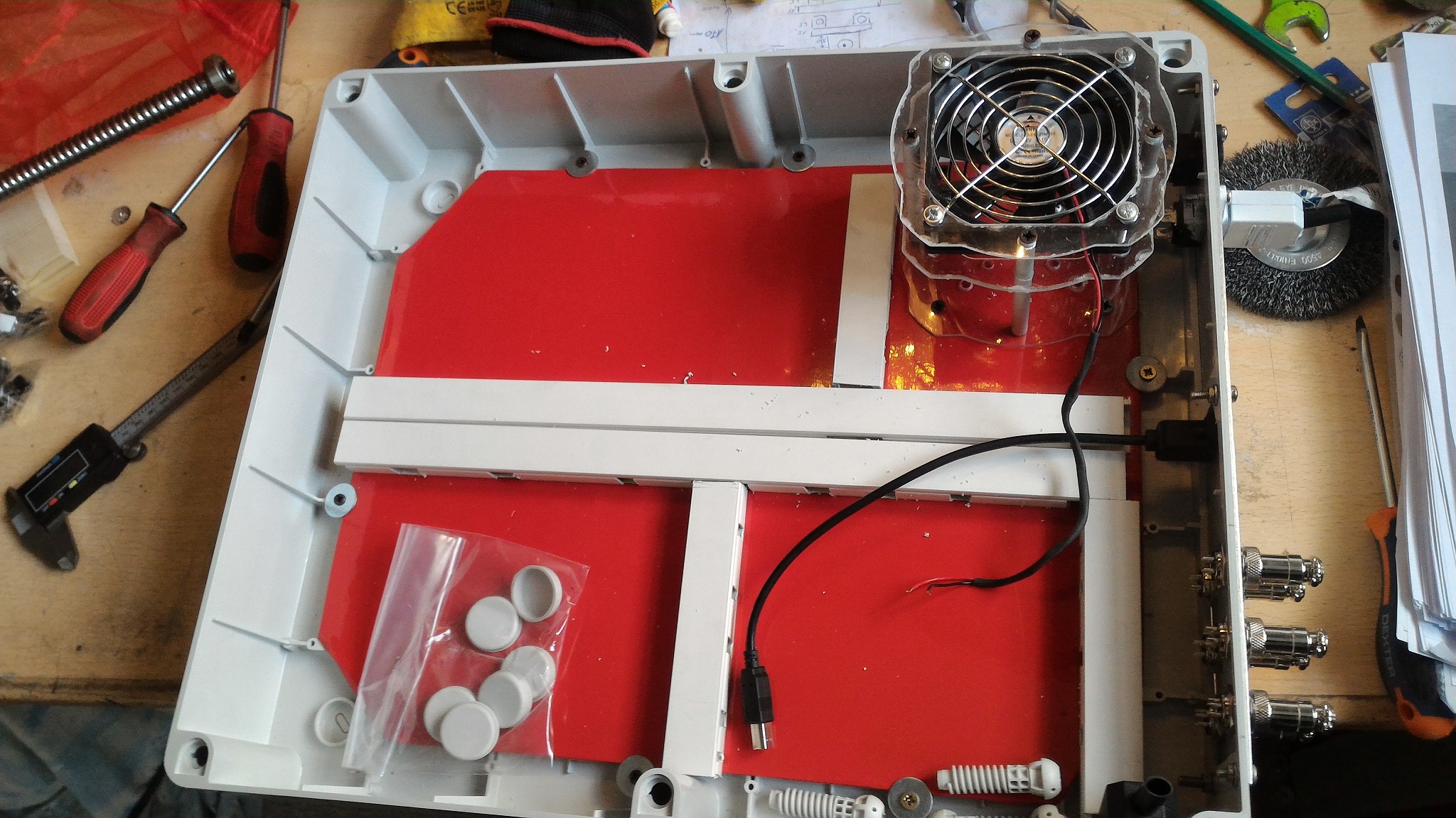

kilka fotek z postępów:
skrzynka na elektronikę:
oraz rama z nawierconymi otworami pod M12 i trochę szpachli (pewnie powinienem zrobić to na późniejszym etapie ale nie wiedziałem co robić dziś po południu po ułamamniu klucza więc wypróbowałem nową szpachlówkę.....;)
