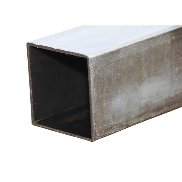

Witam. Potrzebuje profil zamknięty 160x160 grubość ścianki 10mm, długości 400mm. Problem w tym, że nikt nie chce mi sprzedać takiej małej ilości tego profilu, materiał ten docelowo ma być pocięty i pospawany w kształt litery "L" i służyć jako mocowanie wrzeciennika w małej frezarce, pomyślałem że może lepiej było by dać to pociąć plazmą lub wodą z blachy gr. 10mm i pospawać elektrodą lub tigiem. Proszę o jakieś porady bo dzisiaj mija już drugi tydzień od zakupu frezarki a ja stoję praktycznie w miejscu.

skoro i tak będziesz spawał to jest " szansa " że coś tam się pokrzywi.
a skoro tak to może lepiej wyciąć i pospawać .
a przy okazji możesz zaprojektować dokładnie jak chcesz - nie idąc na kompromis z wymiarami profilu.

Pewnie już to wiesz ale po pierwszym rozcięciu tego profila usłyszysz trzask i otworzy ci się jak pączek róży. Nawet jak będziesz chciał go później ofrezować do 90 stopni to ze ścianki 10 zostanie ci max 7mm. Na twoim miejscu zakupiłbym płaskownik 160x10, obrobił co najmniej jeden bok i poskręcał na śruby M6 oraz zakołkował. Możesz (a nawet powinieneś) też dokręcić "zastrzały" aby usztywnić powstały kątownik.

Ciąłem i spawałem profile zamknięte fakt że 80x80, ale jakoś nic się nie otworzyło, jedynie trochę się zwichrowały po zespawaniu. Na sam koniec mam zamiar wlać do środka tego profilu żywicę z piachem lub beton dla większej sztywności i masy.
Dla uściślenia ja profilem zamkniętym nazywam takie coś jak na foto.
