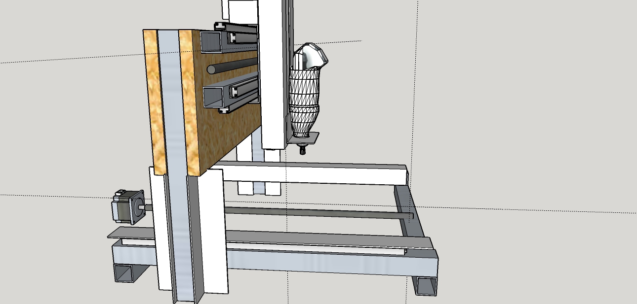

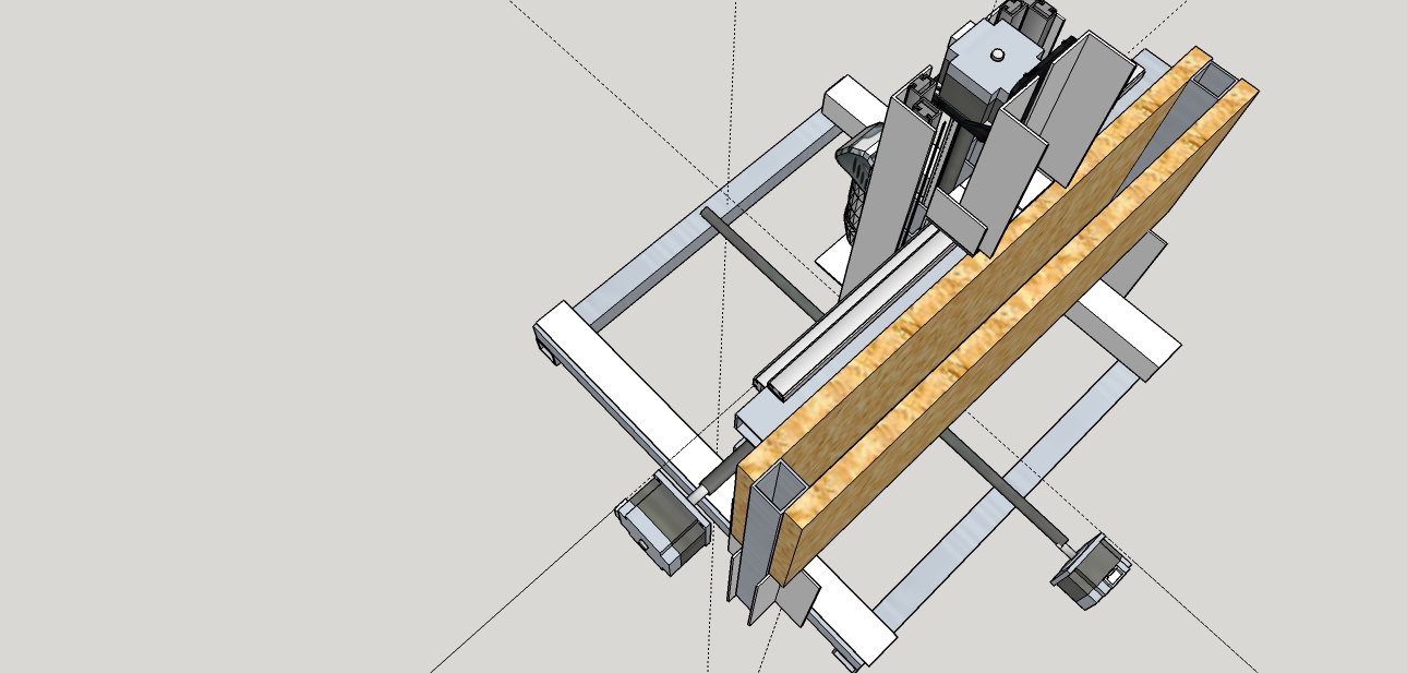

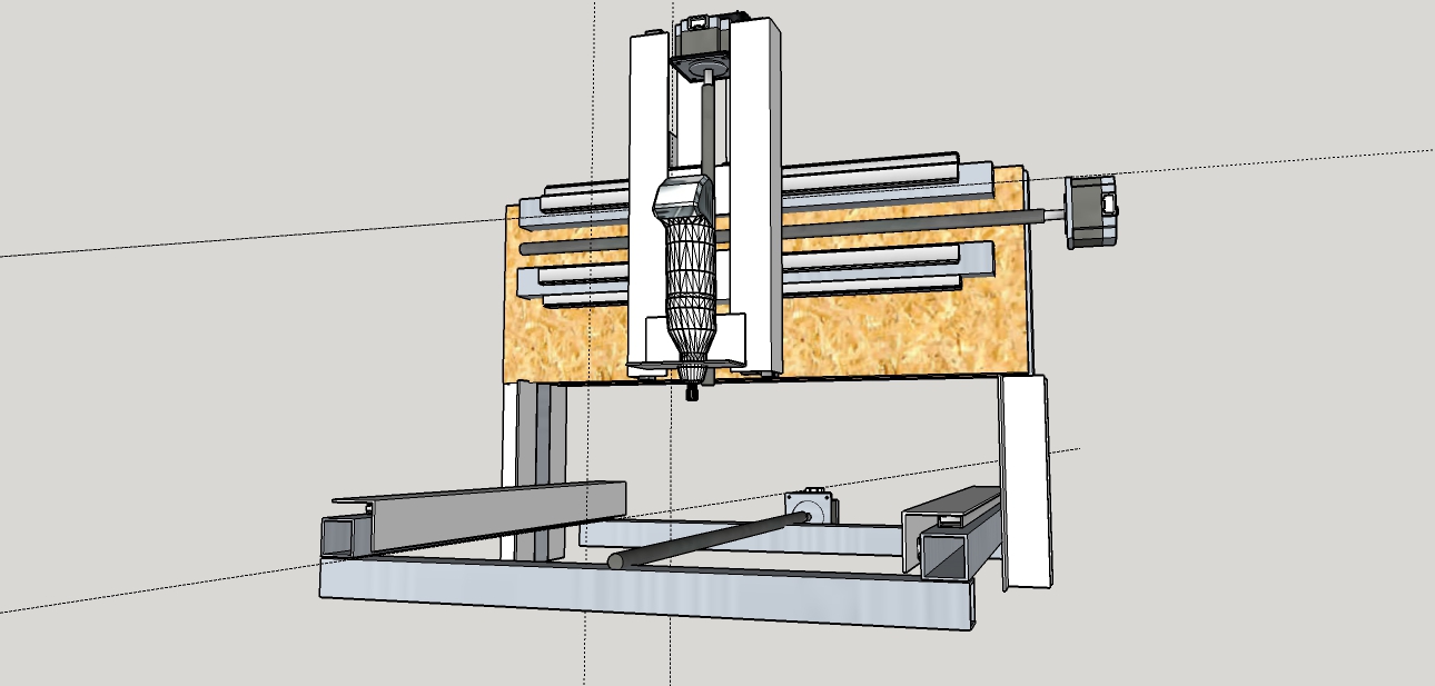

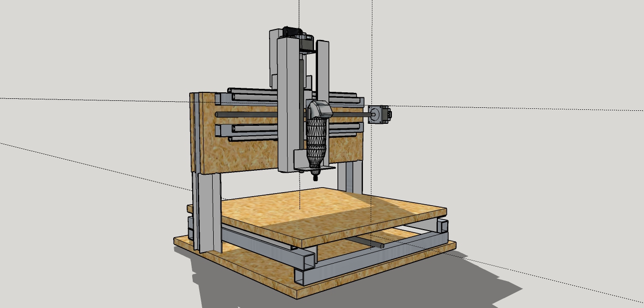

wprowadziłem kilka zmian w projekcie (usztywnienie bramy) podczas pisania postu wpadłem jeszcze na pomysł aby w górnej części bramę dodatkowo spiąć szpilka M6 (pomiędzy dechami) ewentualnie na samym dole tak samo i oczywiście profil na wylot przewiercony duża podkładka i nakrętki z obu stron profilu jeszcze i chyba jeszcze "szarpnę się na dodatkowy metr żeby tego profilu żeby dołożyć pomiędzy "stopkami" od spodu jeżeli coś jest niejasne lub potrzebne zbliżenie na jakiś detal to proszę pisać

No, teraz znacznie lepiej
Uwagi:
1. Płyta z tyłu bramy nie robi właściwie nic. Wsadź pomiędzy płyty 2 profile tak, aby były za prowadnicami - i do tego dopiero przykręć tylną płytę. Zyskasz bardzo dużo sztywności.
2. Zamocuj bramę do płyty podstawy - obecnie nie widać żadnego mocowania poza tym dyndającym profilem. Najlepiej daj po prostu drugi profil, przykręć go do podstawy i do niego przykręć (możliwie nisko) bramę.
Mocowanie do górnego profilu ma oczywiście zostać i być możliwie wysoko.
Uwagi:

Tak właśnie zamierzam zrobić. Znaczy do podstawy przymocować kątownikiem tylko już mi się oko przymykało i nie dorysowałem. Tylna płyta posłuży do montażu elektroniki a pomiędzy dechami chciałem dać szpilkę m6 albo dwie. Dechy może trochę niższe za to wyższe kątowniki. Jeszcze tylko do teścia po stojak pod wiertarkę i gwintowniki musze się wybrać i może zacznę to ustrojstwo skręcać. Niestety na razie kijowe zmiany w pracy mam. Nakrętki może mi znajomy w pracy wytoczy i śruby jak już zakupie też znaczy końcówki śrub z obu stron po około 50 mm długości na 8 mm średnicy z gwintem. Obudowę łożyska chyba z poxyliny i blaszki jakiejś wykleję. Przynajmniej na razie tylko na taki pomysł wpadłem, bo blok łożyskujący widziałem po 45zl więc drogo
