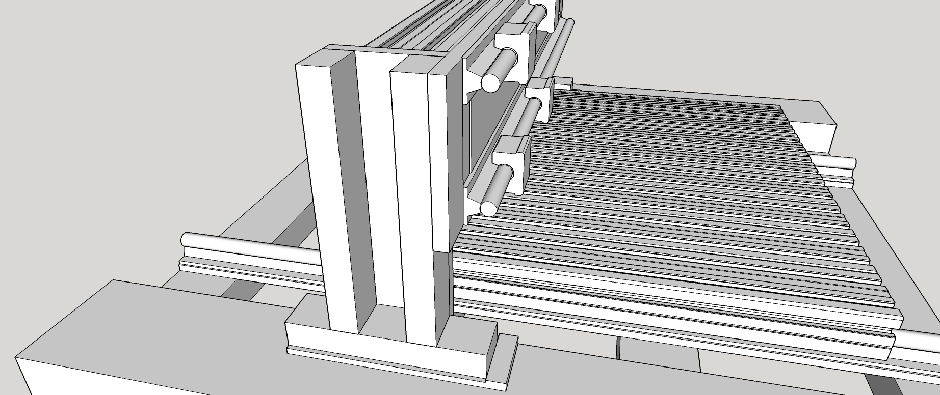

Post napisał: Laki_88 » 28 paź 2015, 21:28

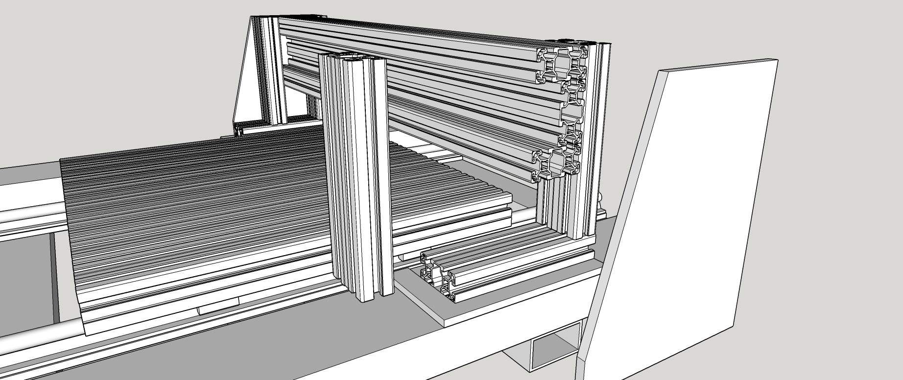

Projekt jest realizowany nadal, wbrew temu co możnaby pomyśleć. Koncepcja oczywiście milion razy zmieniła założenia.
Udało mi się kupić śrubki 1605 od kolegi Krako (miało być 2005, ale wiadomo...), więc oś Z i X będzie na tych śrubkach, Y prawdopodobnie na 2005. W związku z tym skok osi Z będzie wynosił 90mm, osi X jakieś 650mm-690mm.
Nie znalazłem firmy dysponującej piecem do odpuszczania odpowiedniej wielkości/ceny. Więc zacząłem zastanawiać się nad inną opcją, mam troche wolnych profili Bosch Rexroth 40x80 i kusi mnie żeby je użyć.
To znaczy zbudować z nich brame, splanować/zabielić powierzchnie w własnym zakresie na drugiej maszynce, a do podstawy dospawać tylko kawałki blachy pod prowadnice i brame i oddać ją do planowania.
Plusy:
-za darmo materiał na brame,
-w miarę proste powierzchnie i wydaje mi się łatwa robota z poskładaniem tego do kupy, a i efekt końcowy bardziej przwidywalny niż spawanie w półamatorskich warunkach,
Minusy:
- ten cały Bosch Rexroth tylko sprawia wrażenie sztywnego w żeczywistości to żaden rarytas (przynajmniej tak czuje) i nie wiem jak to sie zachowuje,
-cała brama będzie mniej masywna, to i pewnie drganiom nie pomoże.
Wrzucam kilka wstępnych rysunków tego jak ta brama miałaby niby wyglądać, powiedzcie czy to ma jakieś szanse.

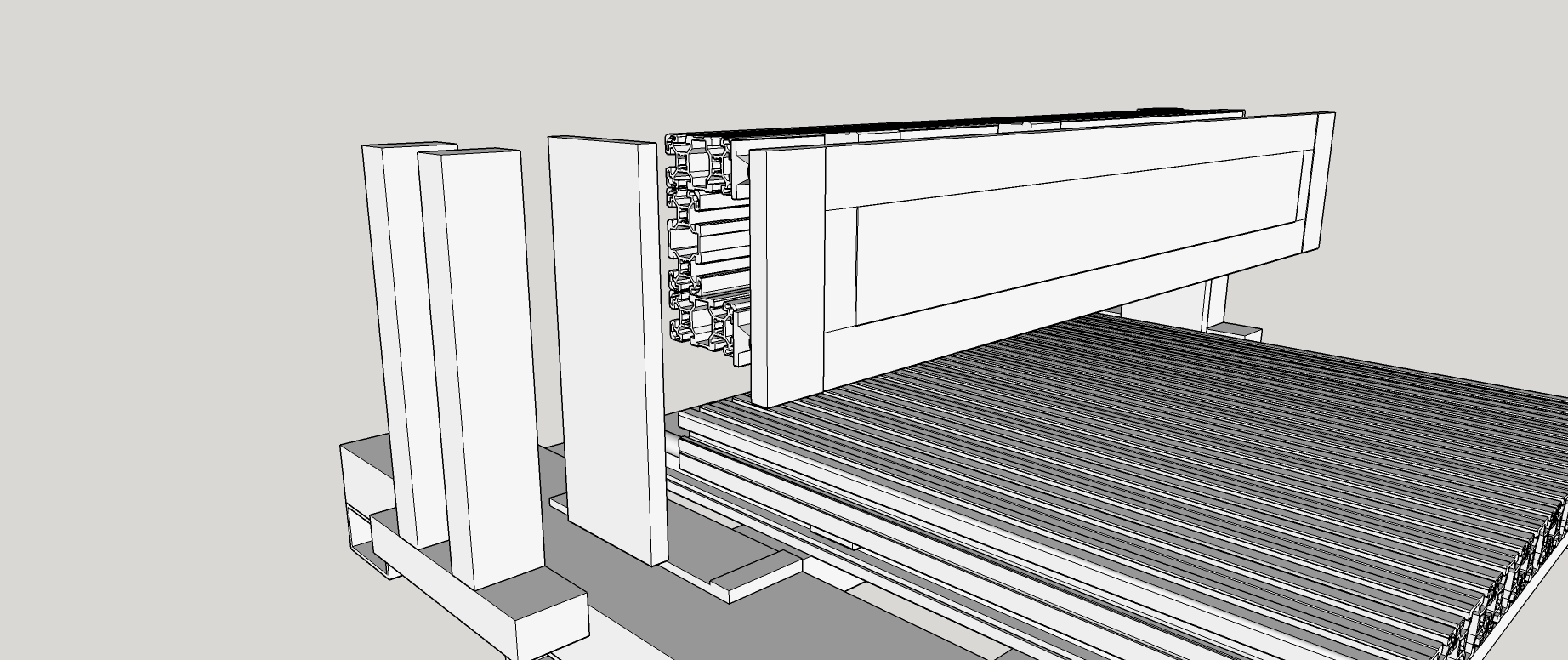

Post napisał: Laki_88 » 08 lis 2015, 13:36
ObrazekObrazekObrazek

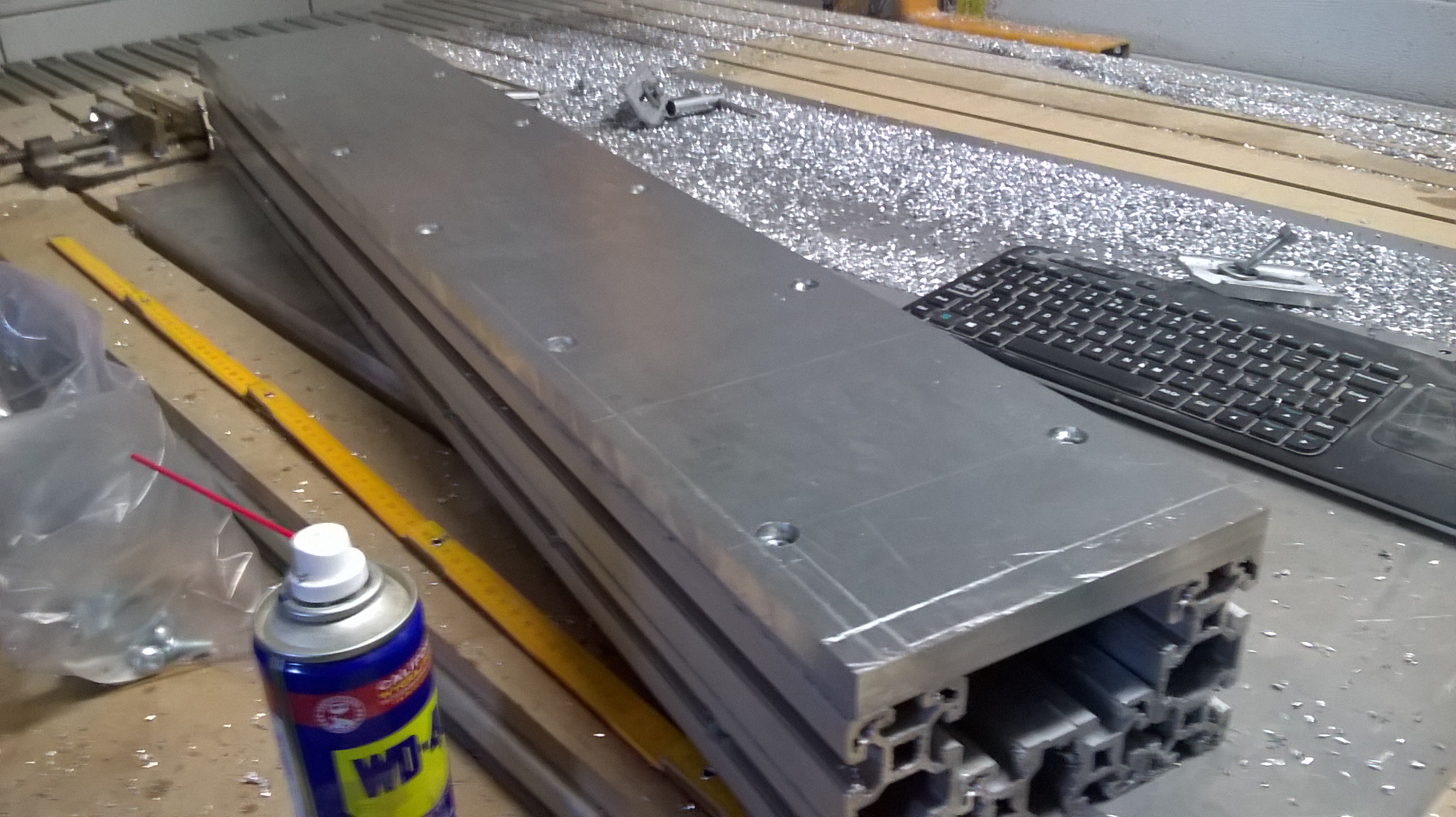

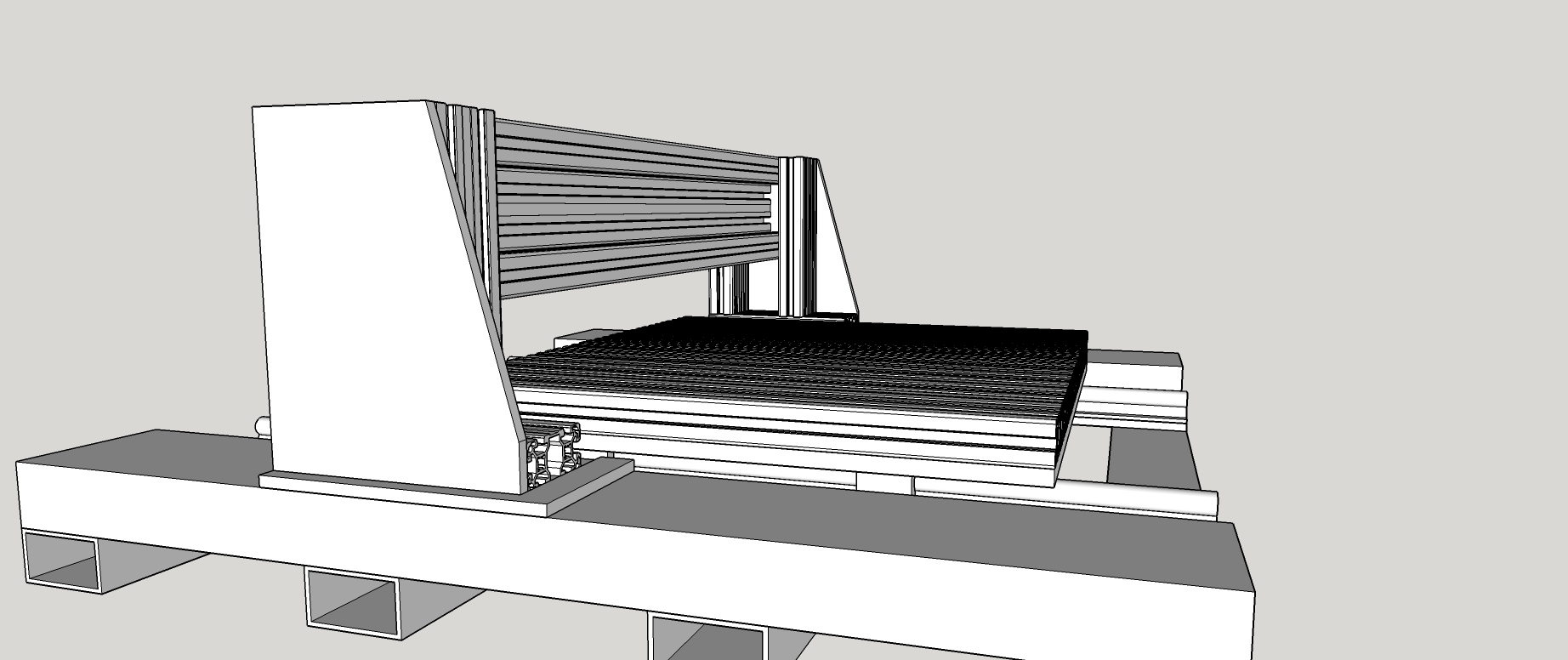

Ok, czas goni. Projekt przybrał ostateczną formę. Jutro zamawiam materiały.
Dlatego wrzucam tu te rysunki i jeśli ktoś ma do powiedzenia coś w stylu "nie rób tego głupcze" to niech zrobi to teraz lub zamilknie na wieki...
Na stół alu 15mm i przykręcone profile 40x80.
Boki bramy z alu 15mm do tego przykręcony płaskownik alu 50x30 i po wstępnym ustawieniu spawnięte w paru miejscach. Później wszystko na maszynę do planowania i frezowania.
Oba boki będą połączone trzema profilami skręconymi ze sobą, nastepnie całość na maszynę i wstępne planowanie powierzchni.
Blacha aluminiowa 15mm przykręcona na wierzch do tego wszystkiego zarówno do profili 40x80 jak do tych płaskowników po bokach i tam też po frezowaniu i ustawianiu zakołkowane.
Cała brama przykręcana do podstawy trzema śrubami na strone i kołkowana.

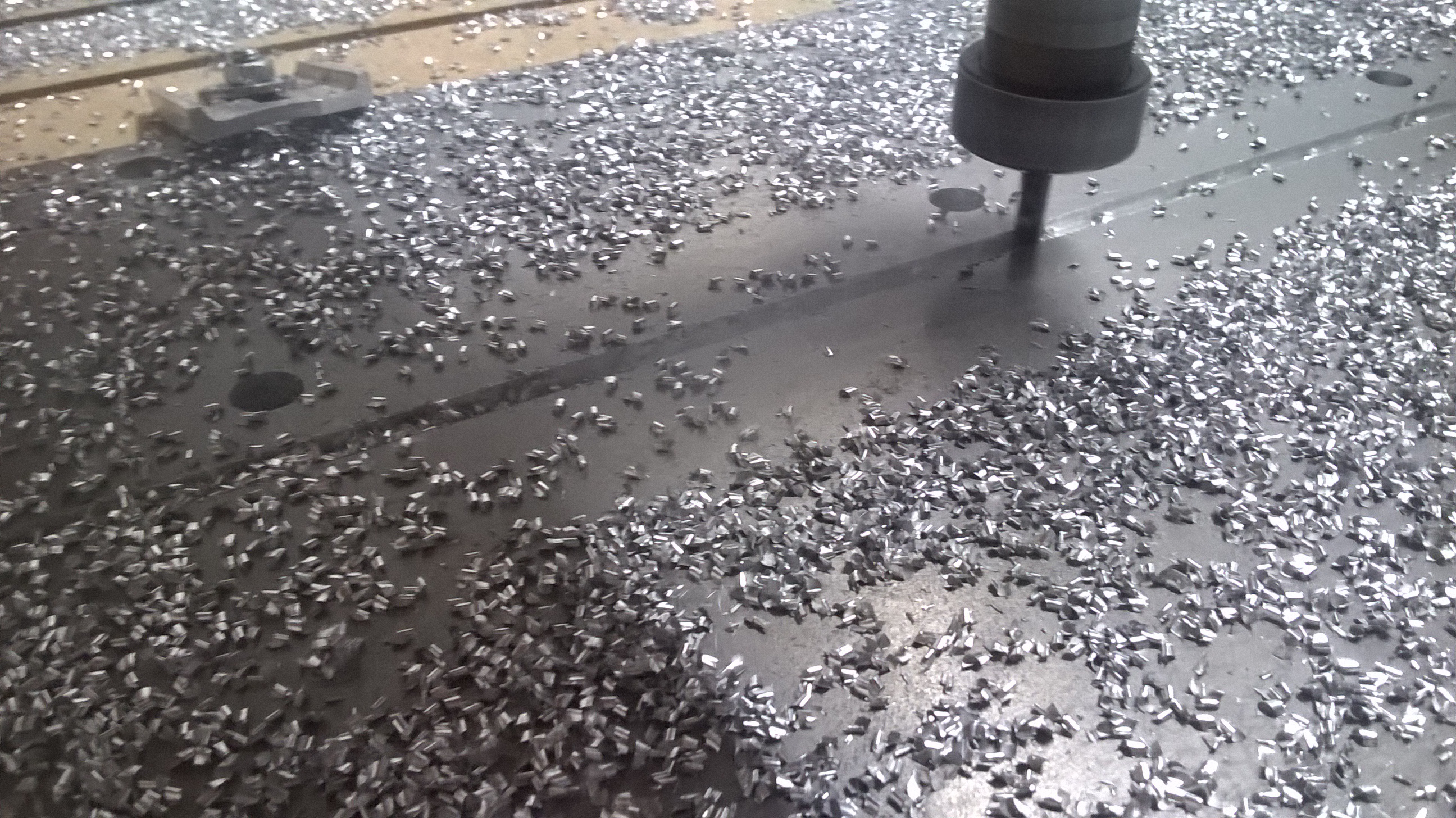

Post napisał: Laki_88 » 31 gru 2015, 11:36

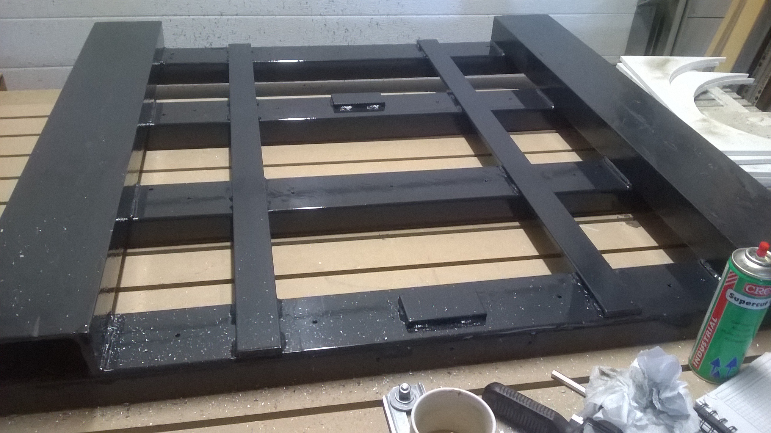

Prace powoli do przodu jakoś ślimaczym tempem ale postępują.ObrazekObrazek
Podstawy niestety nie dam rady u siebie sfrezować bo ploter który mam jest poprostu krzywy. Musze komuś zlecić co oznacza czekanie na realizacje.
Belka przygotowana pod frezowanie. sama belka waży około 25kg tak na oko.

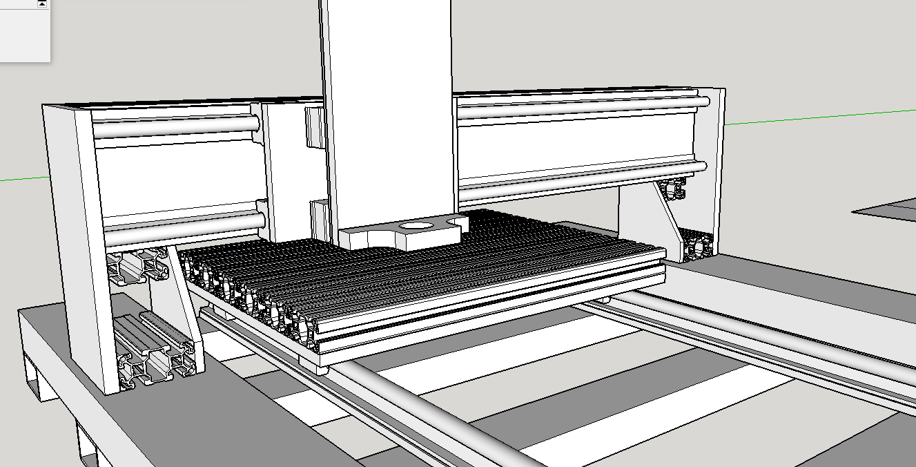

[ Dodano: 2015-12-31, 19:44 ]
Całość ewoluowała do takiej oto postaci ostatecznej. Zetka będzie wzmocniona, zresztą cała będzie do przeprojektowania bo kupiłem w końcu używane prowadnice THK 20 z wózkami do osi Z.
Długo biłem się z myślami i już miałem kupić prowadnice Hiwina 15 do wszystkiego, ale w końcu zdecydowałem że za oszczędzone pieniądze wole sprawić sobie pompe do stolika prłóżniowego i inne graty. Tak więc ostatecznie będą wałki podparte 20 na XY i prowadnice THK na Z.
Pytanie co sądzicie o tym sposobie mocowania bramy?

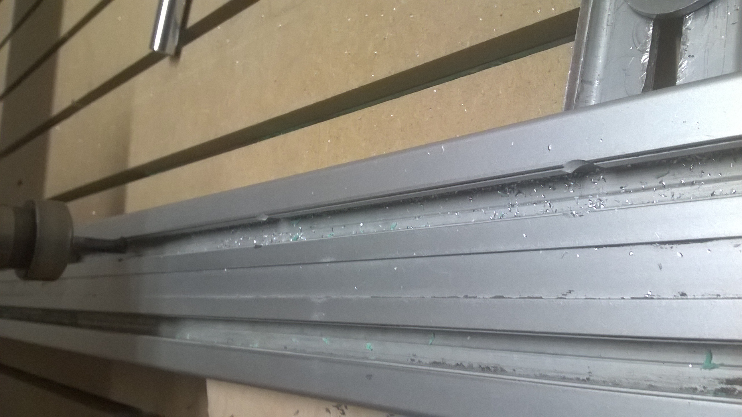

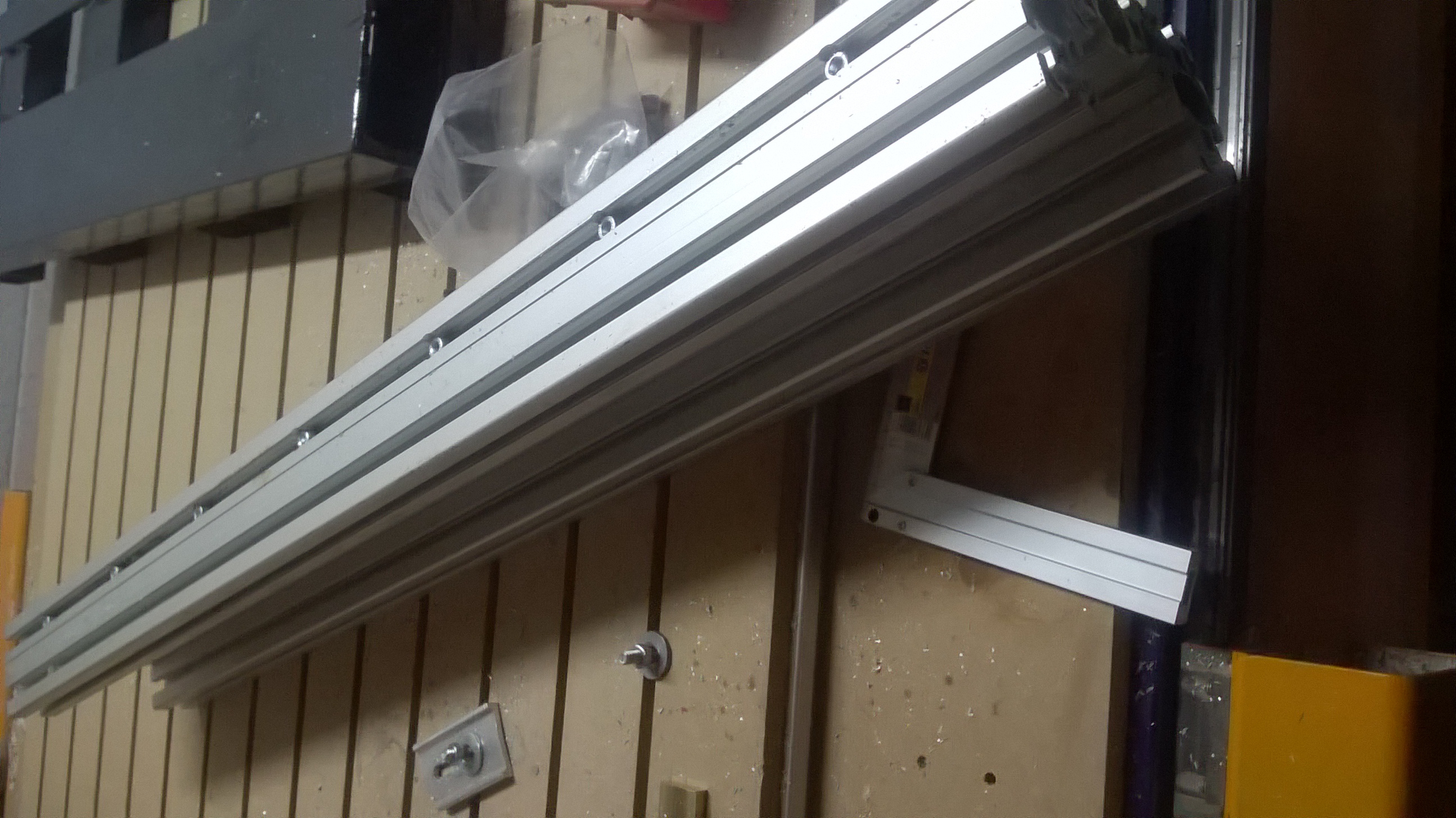

Post napisał: Laki_88 » 05 sty 2016, 07:20
Mam problem, do budowy używam takich profili:
Od początku byłem przekonany, że poskręcam je śrubami m10. Wczoraj pomierzyłem to dokładnie i wychodzi na to że ten otwór już ma 9,8mm. Kupiłem więc gwintownik m11, ale nigdzie nie mogłem dostać śrub m11. Jedynie na allegro są jakieś śruby głowicy do WV w cenie 10PLN/szt (troche drogo).
Drugie wyjście to użyć tych małych otworów i skręcić towszystko na m6. Zamiast 2 śrub M11 na profil dałbym 4 M6.
Może jest jakieś inne rozwiązanie?
