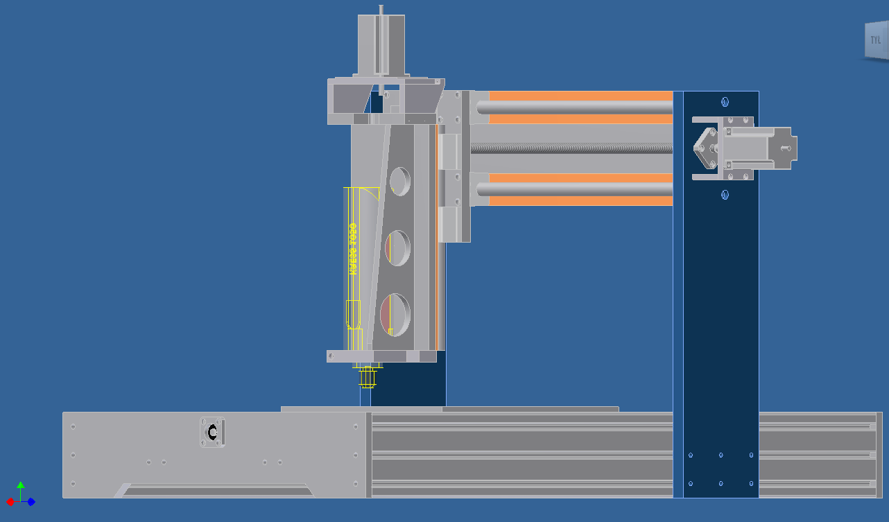

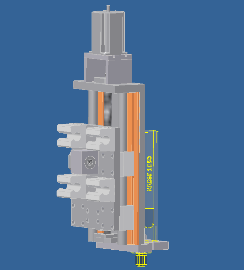

Cześć

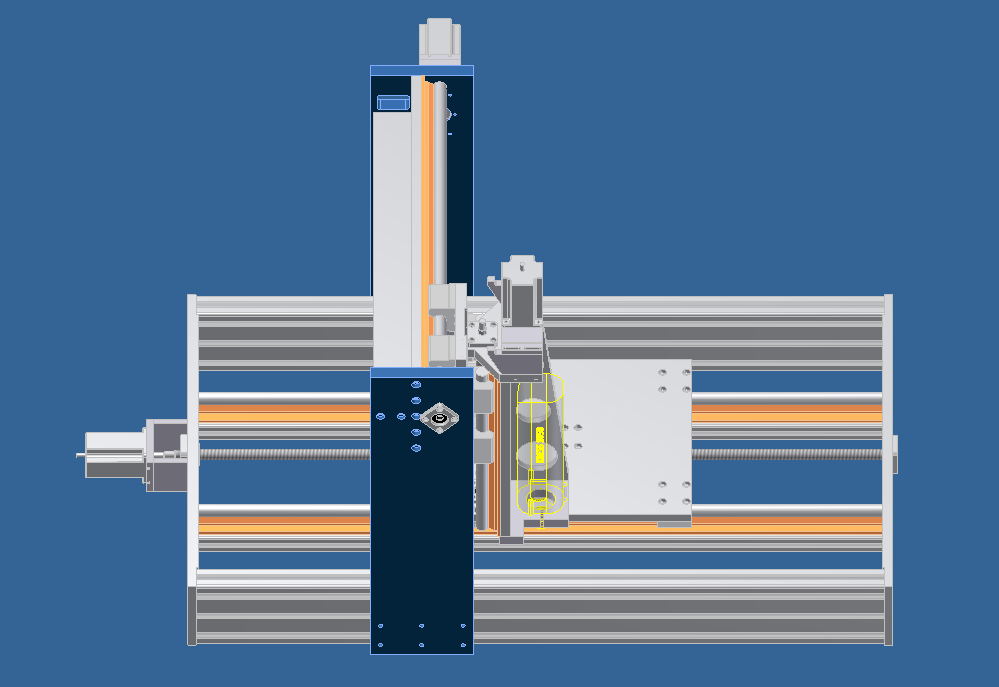

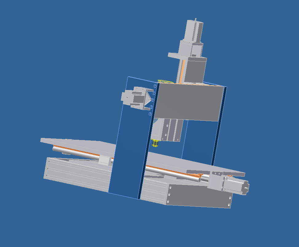

Jestem na etapie modyfikacji starego projektu lekkiej frezarki. Chciałbym Was zapytać, co sądzicie o tego typu koncepcji. Głównie chodzi mi o umieszczenie silnika na stole, zamiast, jak to obserwuję się zwykle, nakrętki. Poniżej szkice koncepcji. Z góry dziękuję za odpowiedź.

arq,
sądzę ,że musisz poczytać forum bo już było kilka takich realizacji...
wojtek30
Posty: 384
Rejestracja: 17 sie 2012, 14:23
Lokalizacja: Trójmiasto

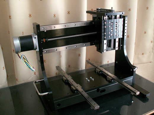

Post napisał: wojtek30 » 26 wrz 2015, 15:42
Tutaj kolega robi podobną konstrukcję, zwróć uwagę na podstawę, bo moim zdaniem jest bardziej przemyślana.
Poza tym w osi Z łożyska muszą być bardziej oddalone w pionie, pomyśl też nad odwróceniem osi Z.

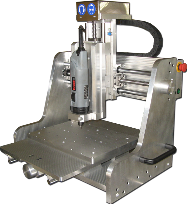

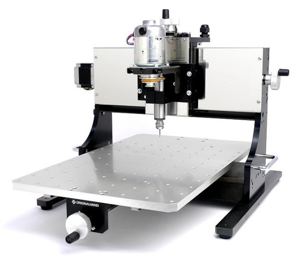

Post napisał: NFZ » 26 wrz 2015, 15:45

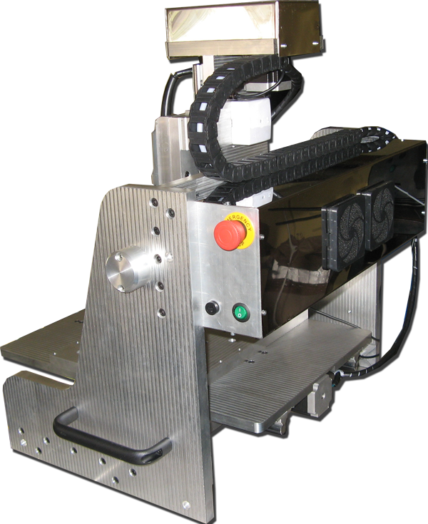

czy:
i "komercyjne pierwowzory":
orginal mind cobra
sable
unicut

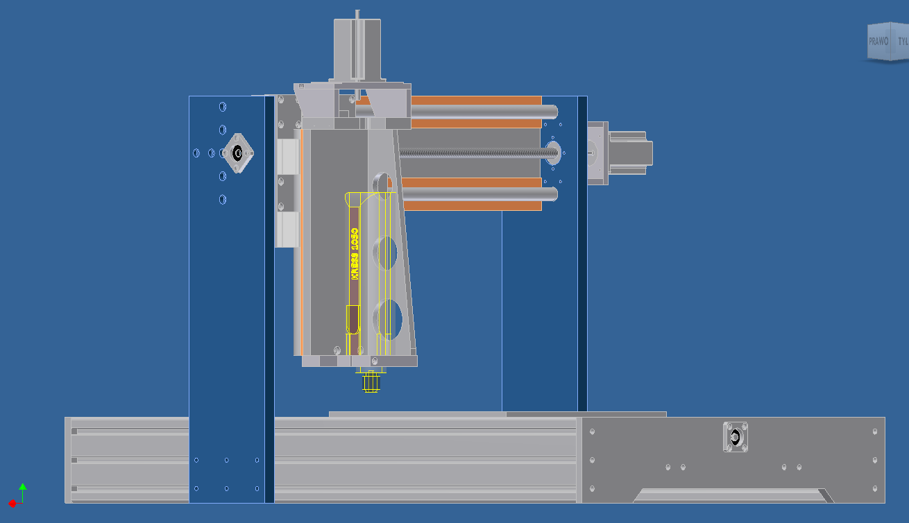

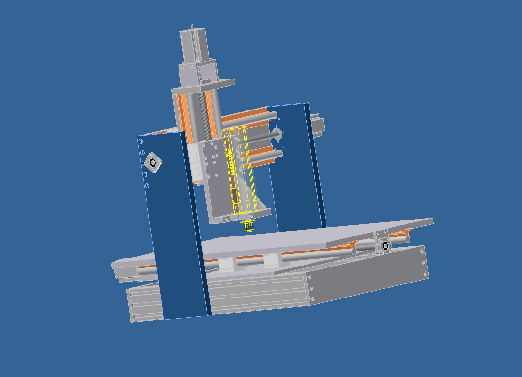

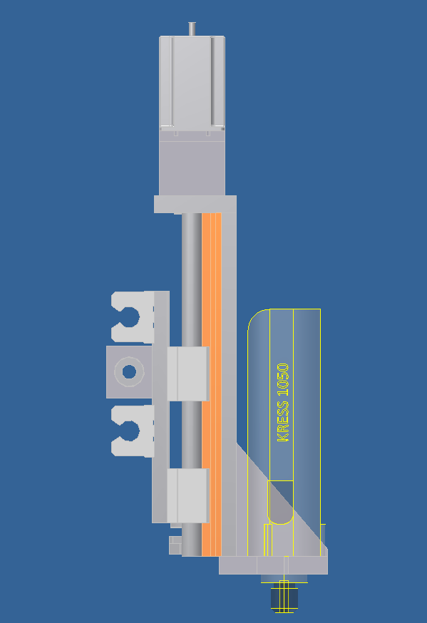

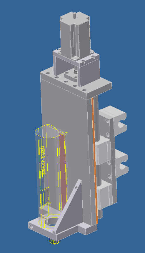

Post napisał: arq » 30 wrz 2015, 21:41
Cześć. Trochę to trwało ale się udało. Poniżej szkice odwróconej osi Z. Przy zastosowaniu śruby 300mm realnego skoku mam ok 70mm.. trochę słabo. Zastanawiam się teraz nad zasprzęgleniem silnika ze śrubą, paskiem zębatym. Z drugiej strony śruba 400mm jest o 10pln droższa od 300mm. Co będzie lepszym rozwiązaniem pod kątem działania frezarki?

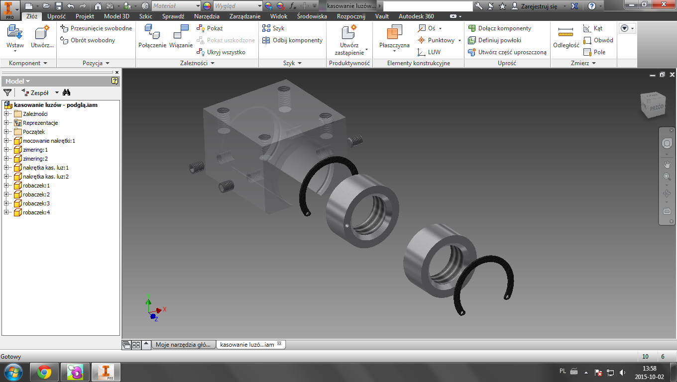

Myślę że zainteresuje Cię coś takiego
Kasowanie luzów w obudowie łożyska otwartego na wałek fi20 w środku dwie nakrętki z tworzywa pomiędzy powinna być jeszcze sprężyna.
Jutro wykonam to praktycznie i zobaczę jak działa jak będę zadowolony to się pochwalę :lol:
Co będziesz obrabiał na tej maszynce? Z tego co u siebie projektowałem i symulowałem to danie grubszej formatki alu wpływa znacząco na sztywność. Wręcz prawie wykładniczo

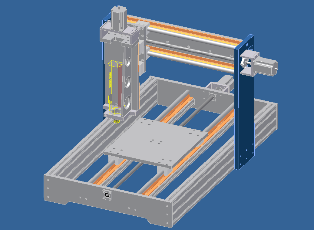

Post napisał: arq » 17 paź 2015, 19:48
Witam ponownie. Trochę to trwało ale mam nowe szkice mojej frezarki. Po dłuższym zastanowieniu się zmieniłem kompletnie założenia osi Y oraz przebudowałem oś Z, zgodnie z sugestią Wojtka30. Ogólnie skupiałem się na maksymalnym powiększeniu przestrzeni roboczej.
