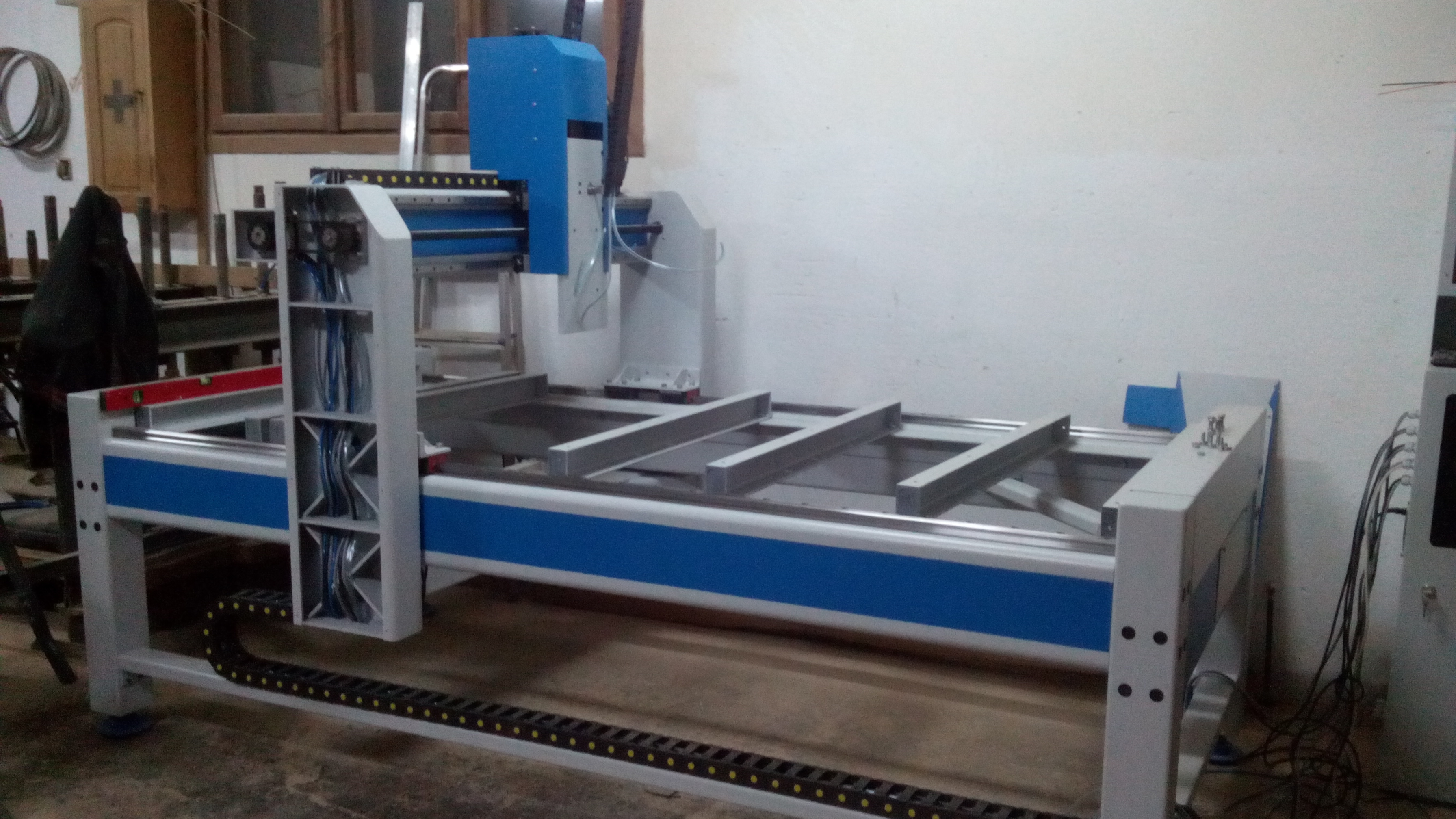

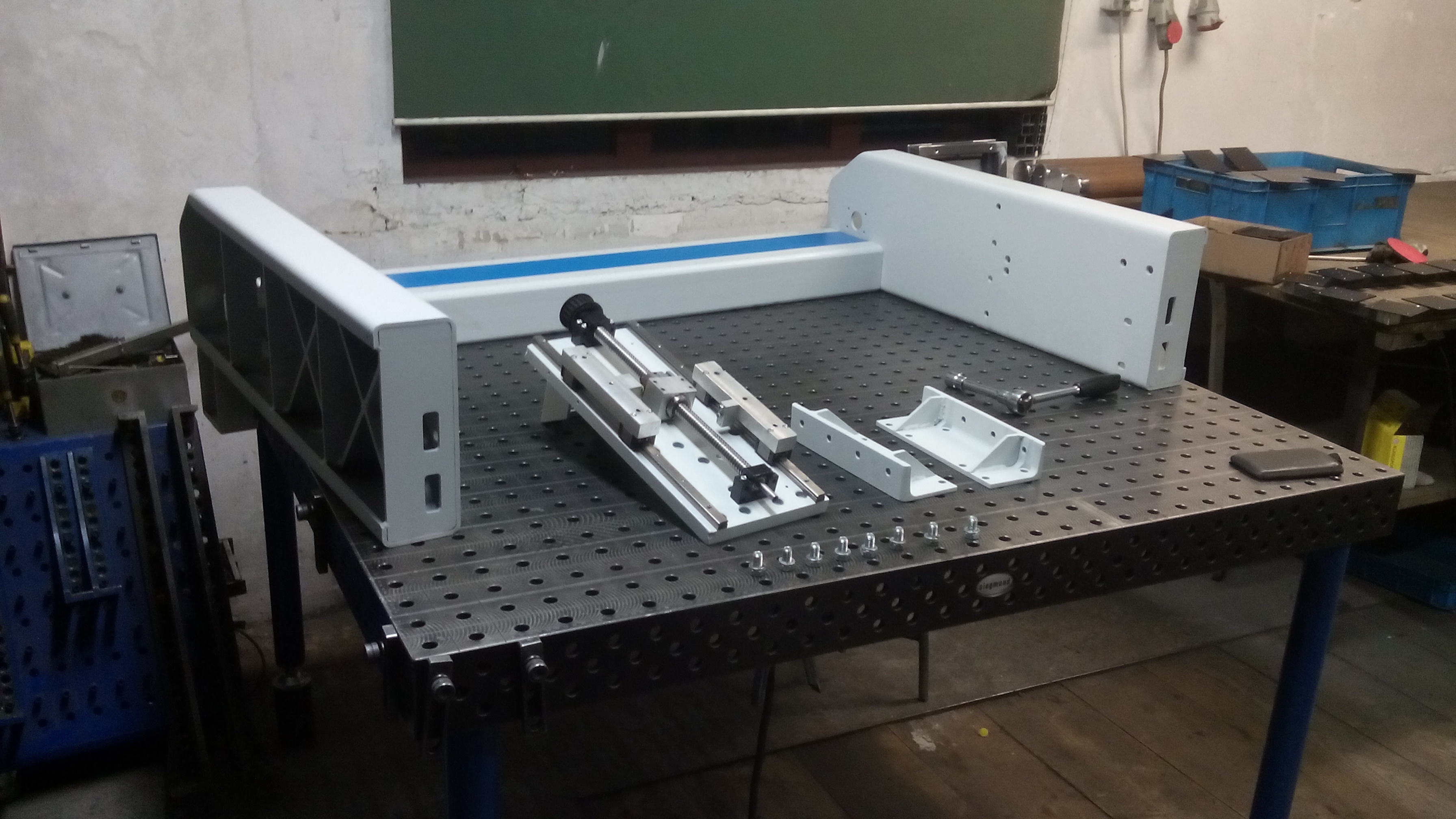

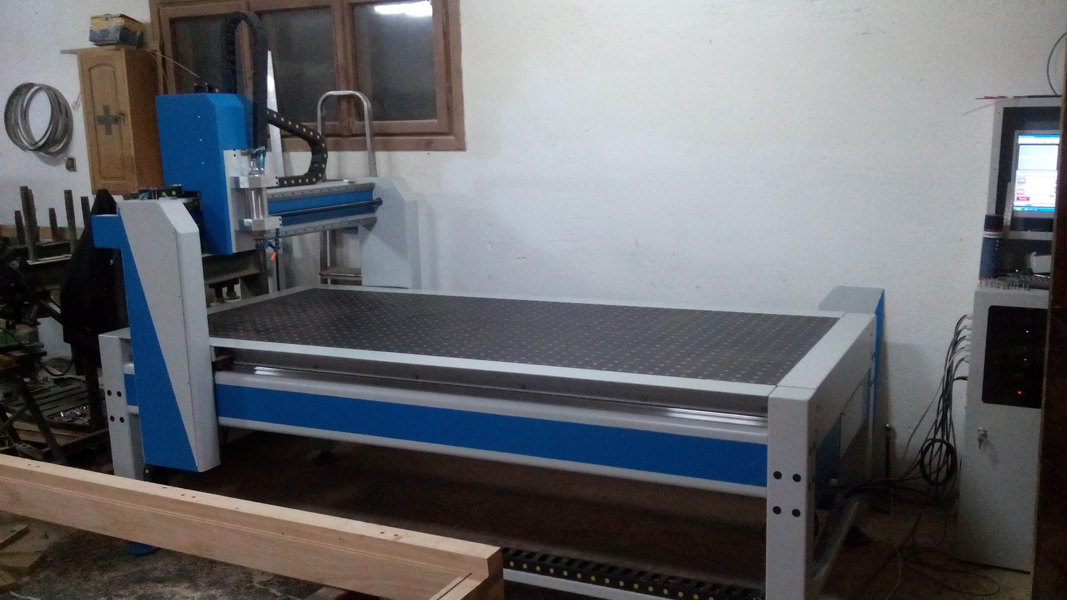

Chciałbym poprosić o pomoc przy wycenie plotera frezującego. A oto specyfikacja tego urządzenia:
1.Pole robocze 1050x1950x270 [mm]
2.Konstrukcja stalowa skręcana profile grubościenne (scianki 6,8,10 mm)
3.Napędy poszczególnych osi; oś X śruba kulowa NSK 25mm/10mm; oś Y śruba kulowa HIWIN 40 mm/10mm; oś Z śruba kulowa 16mm/5mm; wszystkie bloki łożyskujące w orginale, przeniesienie napędu za pomocą kół i pasów zębatych HTD 8M
4.Prowadnice liniowe oś X THK 20mm; oś Y HIWIN 30mm (HGW); oś z NSK 16mm
5.Sterowanie i silniki krokowe to SNAC872 każda z osi (silniki 8.6 Nm + enkoder)

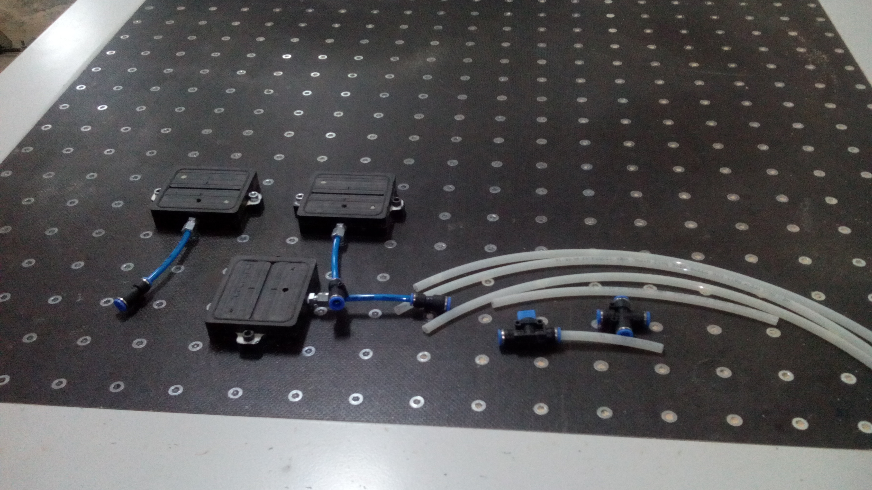

6.Stół roboczy o powierzchni 1260x2600 mm, z możliwością mocowania śrubami m6 oraz kostkami podciśnieniowymi.
7.Kompletna szafa sterująca wraz z pompą vaccum.
8.Elektrowrzeciono chińskie 2.2 kW chłodzone cieczą (najsłabsza część obrabiarki)
9.Całość jako obrabiarka bardzo solidna, ustawiona na wibroizolatorach, masa całej obrabiarki to około 1000 kg.
Do całości załączam zdjęcia obrabiarki. Dzięki za pomoc i pozdrawiam.

Chciałbym jeszcze dodać że jakość obróbki jest bardzo dobra, przekoszenie bramy praktycznie wyeliminowane, maksymalna prędkość posuwu to, 7 m/min. Proszę jednak o jakas podpowiedź, bardzo mi zależy na Waszym zdaniu.

Post napisał: syntetyczny » 27 wrz 2015, 21:25
to zależy... widełki widzę pomiędzy 60-80tyś.

Post napisał: Laki_88 » 27 wrz 2015, 21:36
Nie ma problemów z drganiami śruby przy takiej prędkości? Ja w moim przypadku to nawet nie marze o takim posuwie.

Post napisał: mac_kris » 28 wrz 2015, 09:06
Drgania śruby nie występują, każda z osi pracuje bardzo płynnie, dynamika maszyny też jest zadowalająca. Szybkość posuwu można jeszcze spokojnie przyspieszyć o 40-50% ale kosztem podziału kroku, ewentualnie trzeba by zmienić przełożenia w napędzie zębatym.

Post napisał: Laki_88 » 28 wrz 2015, 09:37
Próbowałeś pod obciążeniem czy tylko na "luzie"?

Post napisał: mac_kris » 28 wrz 2015, 09:43
tak ale nie zauważyłem różnicy w pracy, wszystko działa tak jak powinno

Post napisał: Laki_88 » 28 wrz 2015, 09:52
Nie jestem żadnym specjalistą więc moja wycena to tylko strzał w ciemn. Myśle że 50-60k to uczciwa cena. W zależności od gwarancji i ewentualnego serwisu można negocjować.

Post napisał: mac_kris » 28 wrz 2015, 11:44
dzięki za pomoc, chciałem się dowiedzieć z niezależnej opinii na ile jestem do przodu na tej całej inwestycji, ale teraz już wiem że się opłacało

Post napisał: duc1099 » 30 wrz 2015, 04:58
Nie jestem ekspertem, ale tak przejrzałem twoja maszynkę i temat. Moim zdaniem nikt bez podstawie nie włożył chińczyka bo nic mocniejszego nie miało by sensu. Zetka wygląda na gietka. Ładnie wszystko zabudowane i niezle podzespoły ale moim zdaniem ten ploter jest tylko do drewna, plast i innych miękkich materiałów. Widełki między 40-50 tys. Raczej maszynka jest Chin tylko u nas ktoś włożył lepsze podzespoły. Mogę się mylić.
