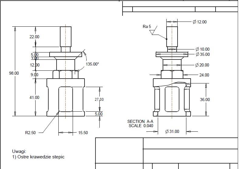

Czy mógłby ktoś wytłumaczyć jak dziecku, jak wygląda frezowanie sześciokąta na obrabiarce numerycznej i wybrań na obwodzie?

Ten detal to bardziej mi pasuje na tokarkę z napędzanym narzędziem. Na frezarce trudno to będzie wykonać ale da się.

Post napisał: qba3 » 15 wrz 2015, 20:14
Frez teowy gdy nie masz osi Y na tokarce to samo w przypadku trzyosiowej frezarki, tokarka z "Y" zwykłym frezem frezarka 4/5 osi to samo
