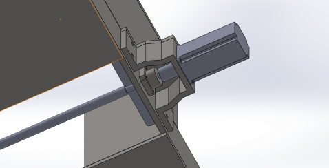

planuję skonstruować frezarkę 3-osiową cnc do frezowania głównie w aluminium. Jako że jestem studentem to nie mam doświadczenia w projektowaniu tego typu maszyn, także prosiłbym forumowiczów o "rzucenie okiem" i ocenę jak również porady w związku z maszyną którą chciałbym zbudować. Poniżej wrzucam kilka renderów na etapie projektowania konstrukcji.
Kilka dodatkowych info:
o Przestrzeń robocza docelowo ma wynosić około 400x300x200 z możliwością montażu elektrowrzeciona wyżej
o Konstrukcja oparta jest na spawanych płytach stalowych o grubości 10mm (pojedyncze elementy sięgają do 15mm). Kolumny również są spawane i docelowo przykręcane do podstawy stołu. Na zdjęciu brak proponowanego stołu aluminiowego o wymiarach 500x400x40 z rowkami teowymi
o Docelowo wałki prowadzące podparte o średnicy 25mm, śruby toczne i trapezowe (pionowa) fi16
o Silniki krokowe jak i enkodery montowane poprzez sprzęgła elastyczne
Na chwilę obecną brak mocowania enkodera i otworów na śruby

A kto ci bedzie wyginal taki wycudowany uchwyt silnika krokowego?
Nie prosciej zrobic ...prosty? ;)

Zawsze można wyfrezować z buca B)
Zanim coś narysujesz pomyśl jak to wykonać i czy nie da się prościej i taniej.

Oś Z zrób odwróconą.
Były kiedyś sprzedawane podobne bazy pod maszynki zbudowane z profili grubościennych.
Te płyty to tylko Ci kłopotu narobią przy spawaniu i planowaniu pod bazy.
Zanim wziąłem się za budowę swojej maszynki to chyba dobry rok czasu szukałem, czytałem i kombinowałem jak tu by coś użytecznego zrobić. Oczywiście w międzyczasie koncepcja zmieniła się 1000 razy. Pomysł o kosztach i budżecie. Na początku zakładałem 6tys. zł później 10000 jeszcze później 20000 i skończyło się prawie na 30000zł

No przyznaję że trochę zaszalałem z obudową silnika, prostokątny zarys wystarczy.
Mógłbyś mi przybliżyć co masz na myśli mówiąc o odwróconej osi Z??
Jeśli chodzi o budżet to planuję zmieścić się w około 12-13 tyś.
Staram się jak najbardziej ograniczyć budżet, dlatego konstrukcję planuję zespawać z pomocą, jeśli mógłbyś mi powiedzieć coś więcej o wspomnianych przez Ciebie bazach pod maszyny, to byłbym wdzięczny.

Odwrócona zetka = nieruchome wózki i nakrętka, ruchome prowadnice i śruba.

Gonzoo pisze:Mógłbyś mi przybliżyć co masz na myśli mówiąc o odwróconej osi Z??
Zajrzyj do mnie, tu porównaj o co chodzi z odwróceniem osi Z
Gonzoo pisze:Jeśli chodzi o budżet to planuję zmieścić się w około 12-13 tyś.
Zastanawia mnie fakt dlaczego aż tyle, skoro robisz konstrukcję z blach...
Dla mnie koncepcja nietrafiona, wiotka. Zaprojektuj z profili, zespawaj WŁAŚCIWIE kopertę i wstaw bramę, ruchomą czy stałą jak Ci bliżej serca leży :wink:
Gonzoo pisze:ograniczyć budżet, dlatego konstrukcję planuję zespawać z pomocą,
Zaufaj wprawionemu spawaczowi a nie pojedziesz z konstrukcją na złom.
Odnośnie baz, czasem na allegro pojawiają się gotowe - używane konstrukcje stworzone od podstaw. Warto to wtedy kupić bo jest odprężone, wyprowadzone płaszczyzny itp... Pewnie mendium, właśnie to miał na myśli :wink:

Jeśli chodzi o podany przeze mnie budżet to dotyczy on nie tylko konstrukcji, ale również silników, elektrowrzeciona, enkoderów, sprzęgieł i falownika.
Jeśli mogę zapytać... jaka jest zaleta zastosowania odwróconej osi Z??
Oraz jeśli chodzi o sztywność... czy konstrukcja stalowa z płyty 10mm, podpartej żebrami i z dodatkowymi blachami na łączeniach nie uczyni konstrukcji wystarczająco sztywnej??

Jest sztywne a o to tu chodzi :razz:

Gonzoo pisze:Jeśli chodzi o podany przeze mnie budżet to dotyczy on nie tylko konstrukcji, ale również silników, elektrowrzeciona, enkoderów, sprzęgieł i falownika.
To oczywiste, ale uważam że ze spokojem dało by się użyć prowadnic liniowych i śrub kulowych.
Gonzoo pisze:Jeśli mogę zapytać... jaka jest zaleta zastosowania odwróconej osi Z??
Mniej mięsa na krzyżak, większa sztywność krzyżaka bo jest mniejszy, przeniesienie prowadnic na oś Z - podparcie ich na całej długości itp...
Gonzoo pisze:Oraz jeśli chodzi o sztywność... czy konstrukcja stalowa z płyty 10mm, podpartej żebrami i z dodatkowymi blachami na łączeniach nie uczyni konstrukcji wystarczająco sztywnej??
