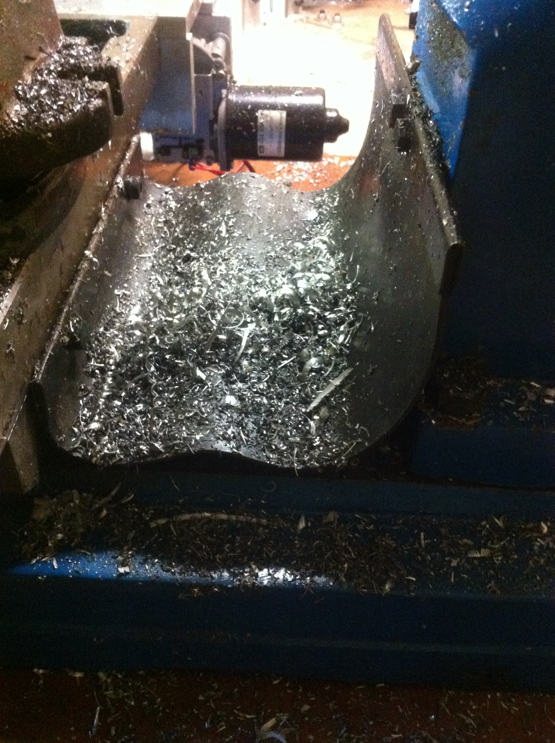

kaczyniak
Posty: 255
Rejestracja: 07 maja 2012, 01:19
Lokalizacja: Groningen/ Ostrołęka
Post napisał: kaczyniak » 12 sie 2015, 16:51
mi tez trochę szkoda patrzeć na tak usyfione prowadnice,
i mysle zrobić cos takiego jak jest na frezarkach typu ZOSKA<
kawal gumy na cala szerokosc przykrecony do stolu i konstrukcji z 2 stron,
z guma nie będzie u mnie problemu, mamy w pracy "blankety" do maszyny drukarskiej...

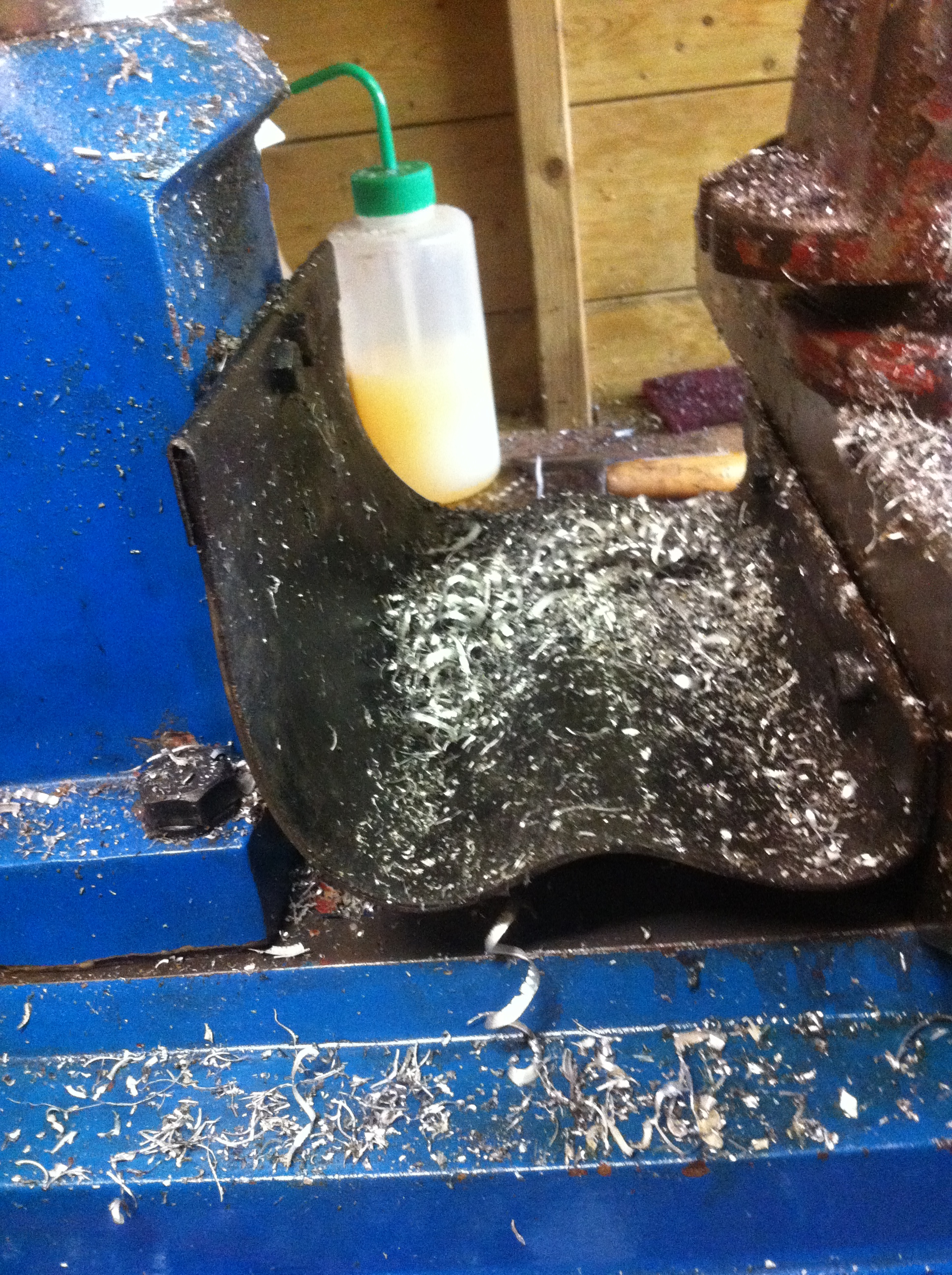

kaczyniak
Posty: 255
Post napisał: kaczyniak » 13 sie 2015, 18:02
tak to wygląda w mojej wiertarko-frezarce,
na cnc jeszcze tego nie zrobiłem, ale mam taki plan
