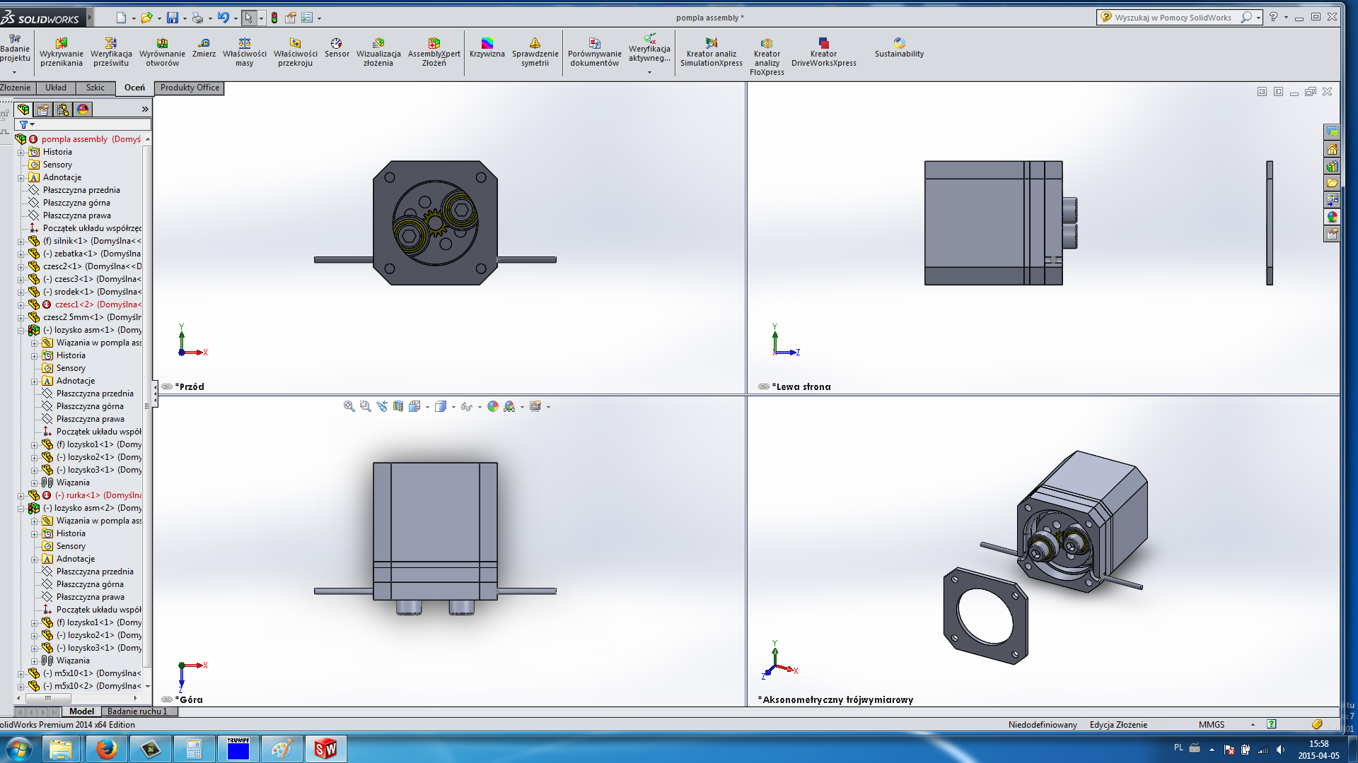

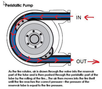

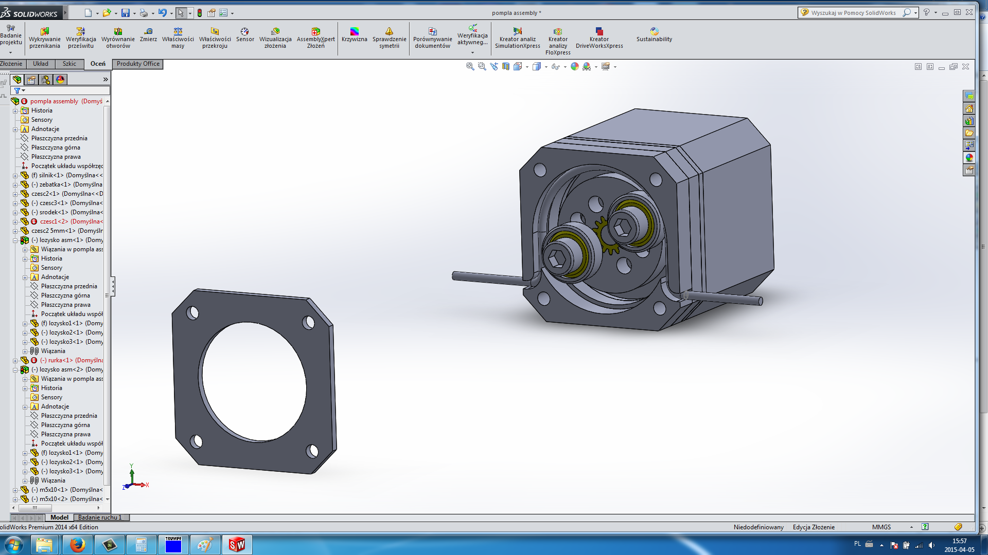

Co myslisie o takich podzespolach dla chlodzeniu mgla olejowa , czynnikiem podawany za pomoca pompki perystaltyczna :
Video i zasada dzialania i precyzja podawania cieczy
https://youtu.be/zr5I-LVlGcE
[youtube][/youtube]

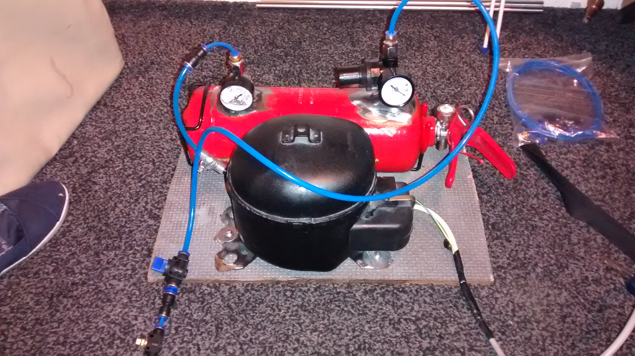

Kompresor wlasnego wykonania:
jomat
Posty: 168
Rejestracja: 12 kwie 2013, 19:03
Lokalizacja: Świdnica
Post napisał: jomat » 20 maja 2015, 16:29
Skoro masz już możliwość podawania chłodziwa regulowaną metodą kropelkową
to po kiego grzyba potrzebna Ci mgła olejowa i zasyfiona cała maszyna i okolice? :grin:
Bym się przyczepił do konstrukcji pompki ale tego nie zrobię bo mi się podoba :grin:

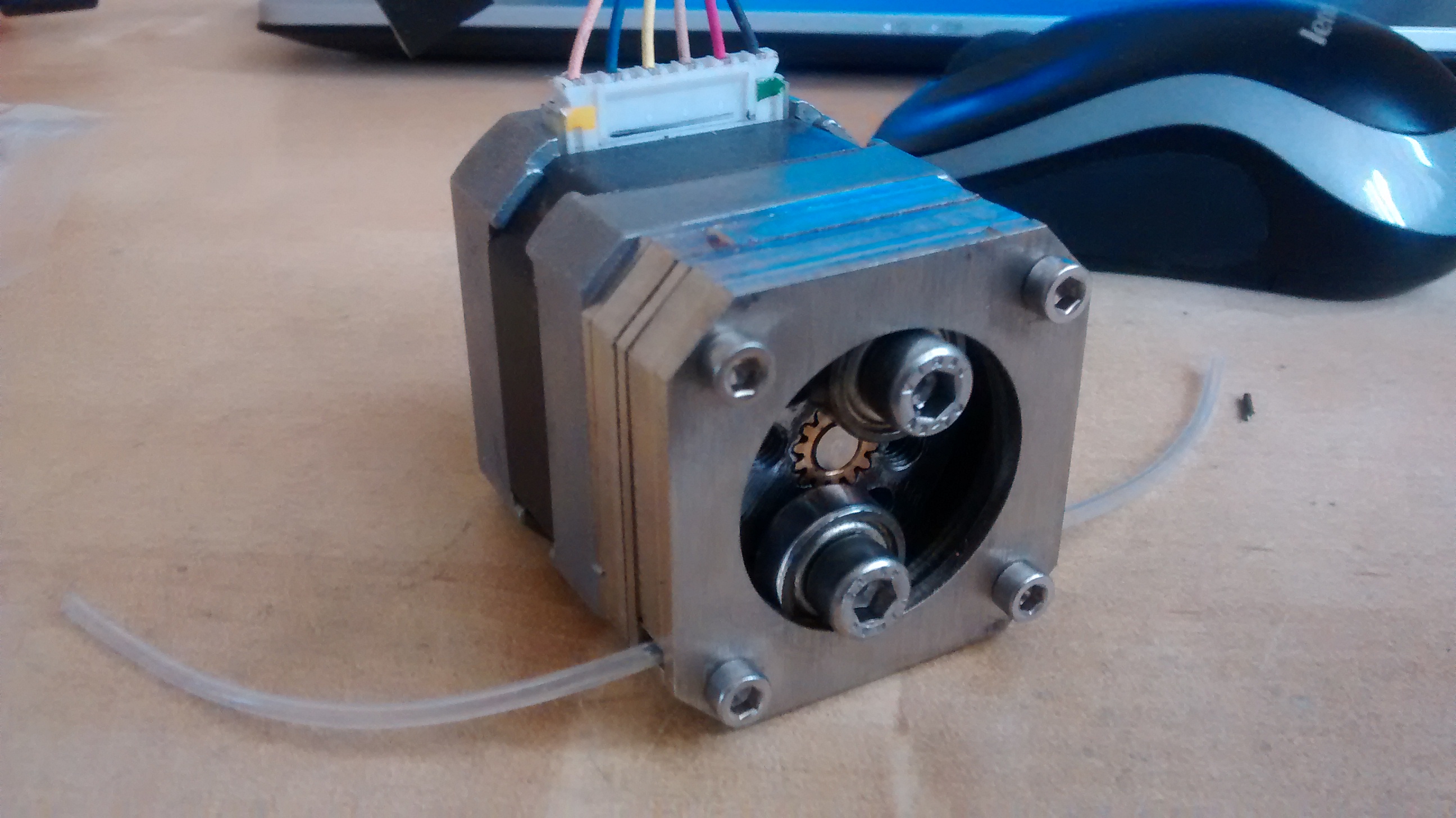

Ogólnie idea w porządku, musisz tylko sprawdzić czy wężyk zastosowany w pompce nie jest wrażliwy na dłuższy kontakt z olejem.
adrpak
Posty w temacie: 9
Posty: 63
Rejestracja: 06 mar 2013, 04:05
Lokalizacja: UK/Accrington
Post napisał: adrpak » 20 maja 2015, 16:54
Wezyk jest sylikonowy wiec olej napewno wytrzyma, nawet temperaturowo wytrzymuje -40 ... +200, bo zauwazylem ze ten silniczek krokowy sporo sie nagrzewa po kilkunastu minutach podawaniu cieczy.

Do powyzszej pompki uzywam ukladu silnika krokowego AVT1314
AVT1314
Ktory wymaga tylko napiecia 12V , a predkosc ustawiam potencjometrem.

JAPAN SERVO CO LTD
KH42HM2B134
4.51V 0.82A 1/8 /STEP
NO.3Z19

W takim razie nie dziw się że silnik się grzeje. Potrzebuje według danych katalogowych 4.5 V a Ty mu serwujesz 12V. Prąd w wyniku takiego zasilania też jest sporo większy niż 0.82A. Ten sterownik którego uzywasz nie ma regulacji prądu.
jomat dobrze Ci zasugerował użycie modułu A4988 który taką regulację i inne udogodnienia ma. Nie trzeba go koniecznie sterować z komputera z Machem. Sygnał DIR ustawisz na sztywno żeby silnik obracał się we właściwą stronę. Sygnał ENABLE podobnie albo przez manualny włącznik, jak Ci wygodniej. Sygnał STEP z kolei może być przebiegiem prostokątnym pobieranym z regulowanego potencjometrem generatora np na układzie 555. W ten sposób uzyskałbyś te same możliwości regulacji pompki jakie masz teraz ale przynajmniej silnik by się tak nie nagrzewał. Zauważ że w tym Twoim sterowniku też masz przełączniki lewo/prawo (odpowiednik DIR), start/stop (odpowiednik Enable) oraz generator zbudowany na kostce IC2B-4093 (odpowiednik STEP) a nie podłączasz go do komputera. Jeżeli wolisz pozostać przy swoim sterowniku i zasilaczu to innym wyjściem z kłopotu jest wymiana silnika na dwunastowoltowy , na przykład taki http://allegro.pl/silnik-krokowy-mikrom ... 71998.html A kłopot jest bo silnik nie powinien być tak brutalnie traktowany jeżeli ma pracować długo i niezawodnie.
