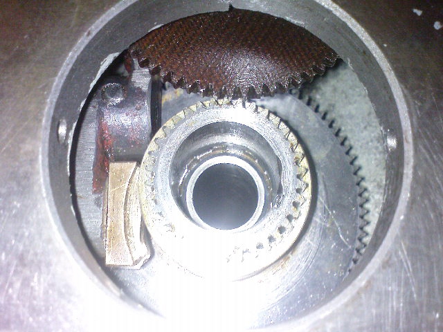

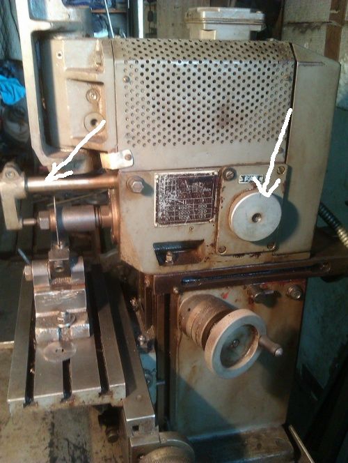

Witam,czy któryś z kolegów posiada może rysunek z wymiarami podtrzymki trzpienia do tej frezarki(foto),i jakiś rysunek przekładni obrotów,przekręcając kołem nic się nie dzieje,jakieś braki,mile widziana DTR,z góry wielkie dzięki punkciki będą przyznane.Obrazek

Podaj email to Ci podeśle dxf z podtrzymką. Zmieniając przełożenie pokręć jednocześnie wrzecionem, powinno zaskoczyć. Jeżeli nie zaskoczy to najprawdopodobniej zmieliło koło z bakelitu. Innego zdjęcia nie mam niestety

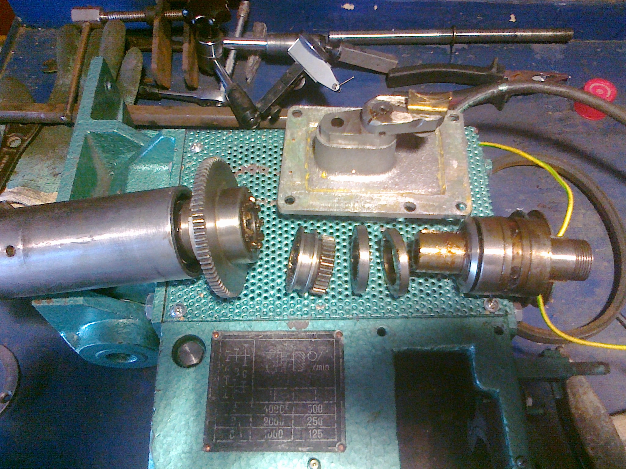

Skrzat,czy to koło musi być z bakielitu?Panowie czy z tych zdjęć da się stwierdzić czego brakuje?Nic więcej nie ma.ObrazekObrazek

Koło wykonane jest z textolitu żeby ciszej pracowało w parze z kołem stalowym.

U mnie jest ono do połowy "zjechane" ale wydaje mi się, że celowo było tak zaprojektowane jako bezpiecznik przy zaklinowaniu się frezu pułkowego przy najniższym przełożeniu. Może właśnie tak się stało u Ciebie więc plus jest taki, że tylko jedno jest do wymiany ;)

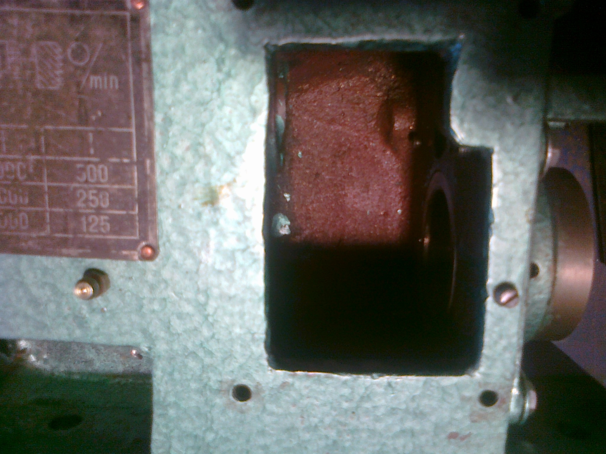

Kurde nie zdążyłem edytować post wyżej wstawiłem fotki i kolejne zapytanie,dwa pierścienie widoczne na fotce są większe od wałka na którym były zamocowane,pewnie ktoś założył jako dystans prawdopodobnie w tym miejscu było coś innego.

Na pokrętle brakuje Ci jednego kamienia przesuwającego koło. Pierścienie na stałe zazębiły wałek z wrzecionem, oryginalnie zamiast nich na wałku przesuwało się koło. Brakuje też wałka z dwoma kołami zębatymi:
Jeżeli chcesz używać jej do frezowania frezami piłkowymi to zostawił bym jak jest i założył falownik.

Grubsza robota da się jakoś z wymiarować braki,na czym osadzony jest ten wałek którego brakuje,jakieś panewki łożyska?

Osadzony jest na 2 łożyskach 6200. Z wymiarami ciężko bo frezarka już dawno poskładana.
