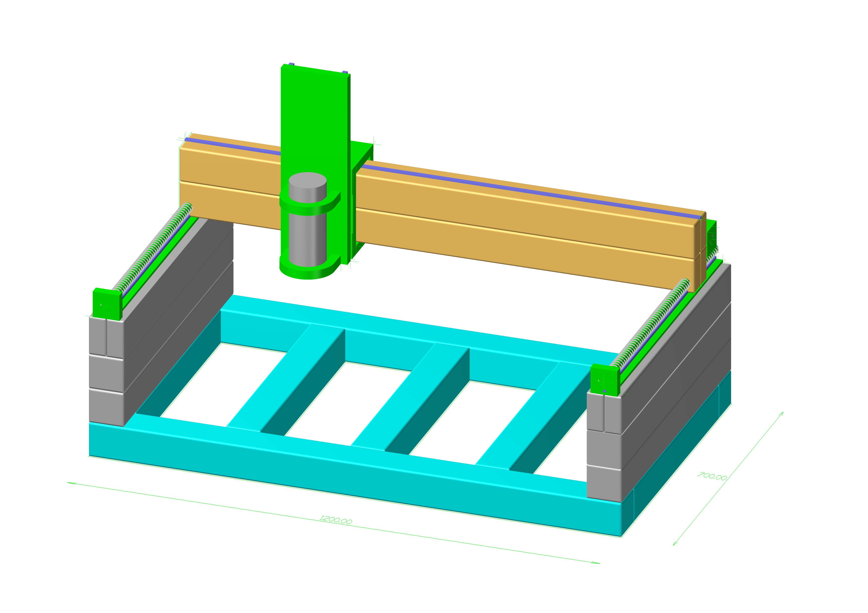

Witam, jestem nowy na forum, chodź już od dawna interesuje sie maszynami CNC, i od 5 lat pracuje na 5 osiówce. Wreszcie nadszedł czas na zbudowanie swojej maszynki.Więc tak:
Wymiary 1200x800, na rysunku jest 1200x700 ale chcę zrobić na 800 żeby pole robocze w osi Y było ponad 500 mm.
Rama z profili stalowoch 80x80x5 lub 6,3mm. Brama ruchoma z profili 4 razy 80x40x6.3mm.
Oś X chce zawiesić z prowadnicami nie na czole bramy tylko po jednej na górze i dole. Ze śrubą napędową z tyłu. Czy dobrze robie?( wydaje mi sie że bedzie bardziej stabilna)
Chce zamontować serwonapędy, tylko jeszcze nie wiem jakie, jak możecie podpowiedzieć jakie były by najlepsze byłbym wdzięczny.
Prowadnice liniowe HIWIN
Wrzezciono mokry chińczyk
Śruby kulowe fi20 lub fi25, ze skokiem 5 mm(z blokami łożyskującymi)
Maszyna będzie ważyć 177 kg bez osi Z z profili o ściance 5mm, lub 214 kg z profili 6,3mm.
Jak myślicie czy uda mi sie osiągnąć tolerancje 0.1mm?
Zastanawiam sie jeszcze nad rozwiązaniem napędu osi Y, czy zamontować jeden silnik i spiąć pasem klinowym czy włożyć dwa serwa(jest to możliwe)?
Co do samej budowy to mam do dyspozycji park maszyn u mnie w firmie. Czy moge ominąć wyżarzanie czy wibrowanie ramy spawami z przerwami(nie wiem dokładnie jak sie ta technika nazywa)?
Będę wdzięczny za rady, proszę też o zrozumiałość jeśli coś żle napisałem lub nazwałem błednie elementy, nie jestem inżynierem, tylko samoukiem.

Ponad 120 wyświetleń i nikt nie ma nic do powiedzienia? Chce zamówić juz stal jutro, może ktoś mogłby napisać co myśli o moim projekcie? Był bym wdzięczny za każda podpowiedż.

Drogi Kolego...
Sadzac po tym co zaprojektowales, slabo interesowales sie CNC przez te 5 lat...
Argumenty:
Scianki profili conajmniej 10mm
Przekroje profili za male
Szare profile w projekcie nie maja zadnej sztywnosci na boki
Sruby kulowe az 25 i serwa przy takiej konstrukcji? Jedno drugie wyklucza...
Tolerancja 0.1? Przy obrobce powietrza z cala pewnoscia.

Post napisał: oprawcafotografii » 14 kwie 2015, 13:15
duc1099 pisze:...
Mi sie taka konstrukcja nie podoba.
Jesli pracujesz glownie na dole zakresu roboczego osi Z czyli zaraz nad stolem
to luzy wozkow osi Y sa mnozone x krotnosc dzwigni.
Na moje oko sztywniejsza bedzie normalna brama stojaca na wozkach.
Taka konstrukcja na jedna zalete - prostote budowy.
Moznaby wziasc stol, trzy belki stalowe i wiekszosc maszyny bylaby
gotowa bez zadnego spawania. No ale jak Ty chcesz spawac to pospawaj
normalna brame ruchoma a nie ruchoma belke.

Post napisał: ursus_arctos » 14 kwie 2015, 13:27
A na czym ta belka jeździ, bo jakoś tego nie widać? Ruchoma brama czy belka - trzeba jej zrobić "łapę" i dać konkretny rozstaw wózków - inaczej będzie się bujać.

Post napisał: duc1099 » 14 kwie 2015, 13:42
Belka miala byc jezdzic na wozkach, ale macie racje mogla by sie bujac. A jak dam jej na czole i z tyłu 10 mm stalowej blachy i od spodu 160 mm spody i do nich przykrecic wózki pomogło by ze sztywnoscia. I zastosowac krzyżak zamiast pierwszego planu, to uda mi sie osiagnac 0.1 mm toleracji?

Post napisał: oprawcafotografii » 14 kwie 2015, 13:44

Post napisał: oprawcafotografii » 14 kwie 2015, 13:53
No przeciez wyluzowalismy :)
Wiele fabrycznych maszyn nie "osiagnac 0.1 mm toleracji" (cokolwiek to znaczy).
A o Twojej to jeszcze nic nie wiadomo... Wrozka ma akurat wolne ;-)

Post napisał: duc1099 » 14 kwie 2015, 13:57
Tak wiec jak myslisz, czy jak dam na bramie LAPY i zastosuje krzyzak to co jestem w stanie frezowac i z jaka toleracje? przy zastosowaniu profili o grubośći 6.3
