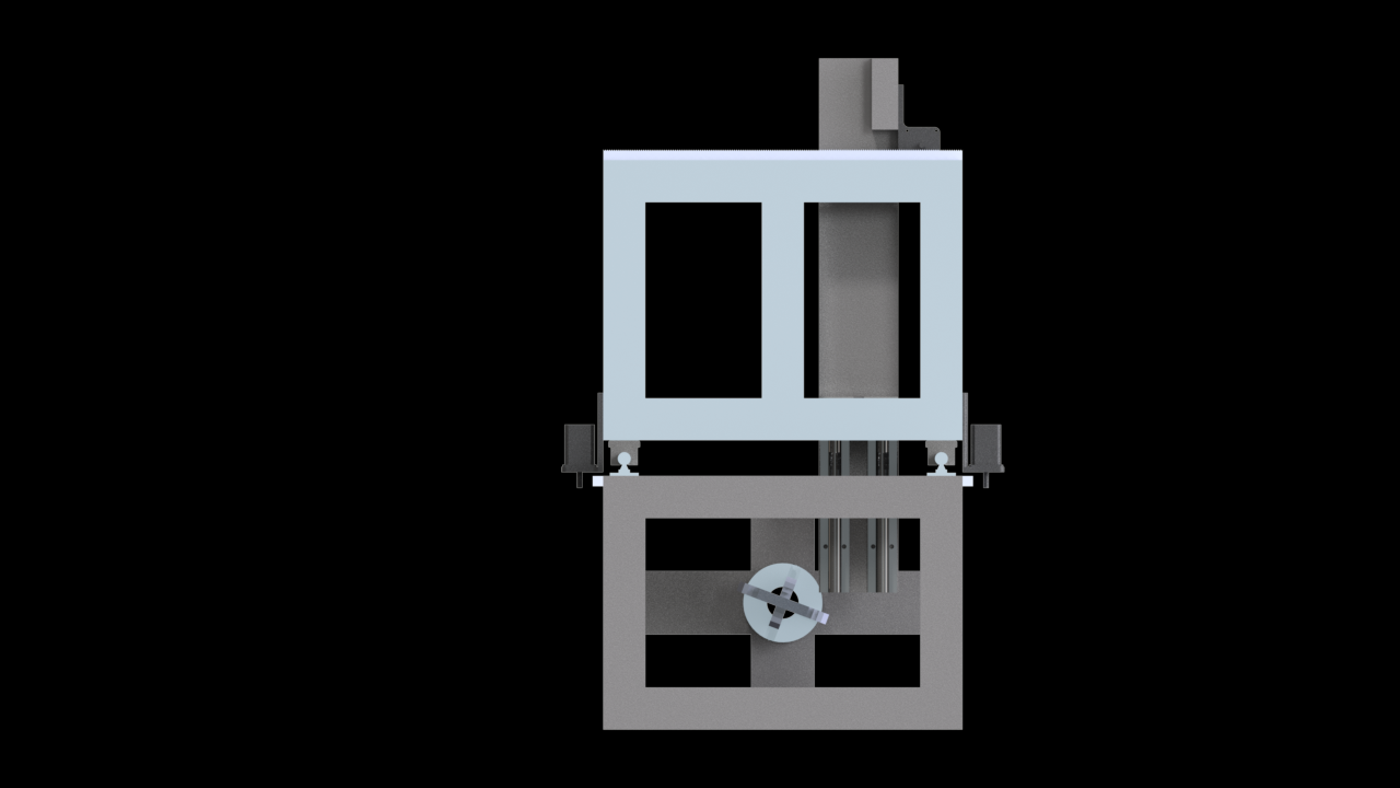

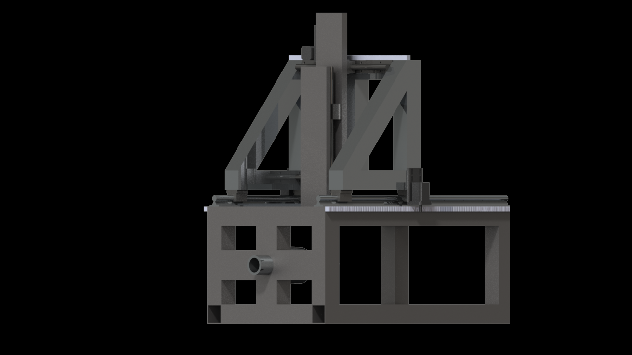

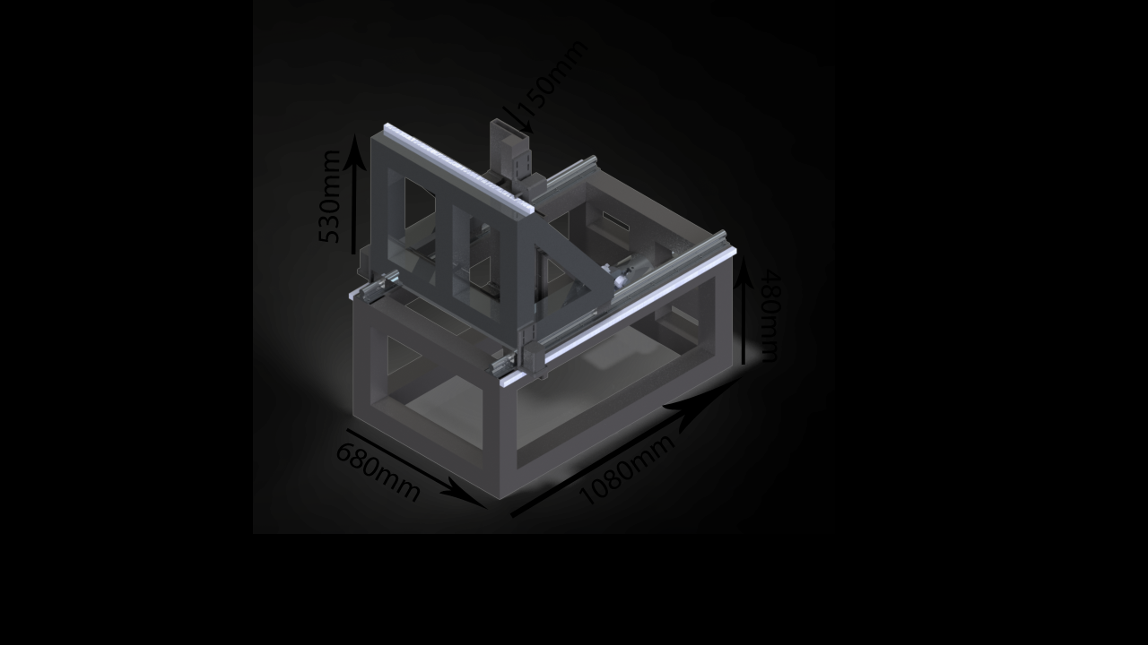

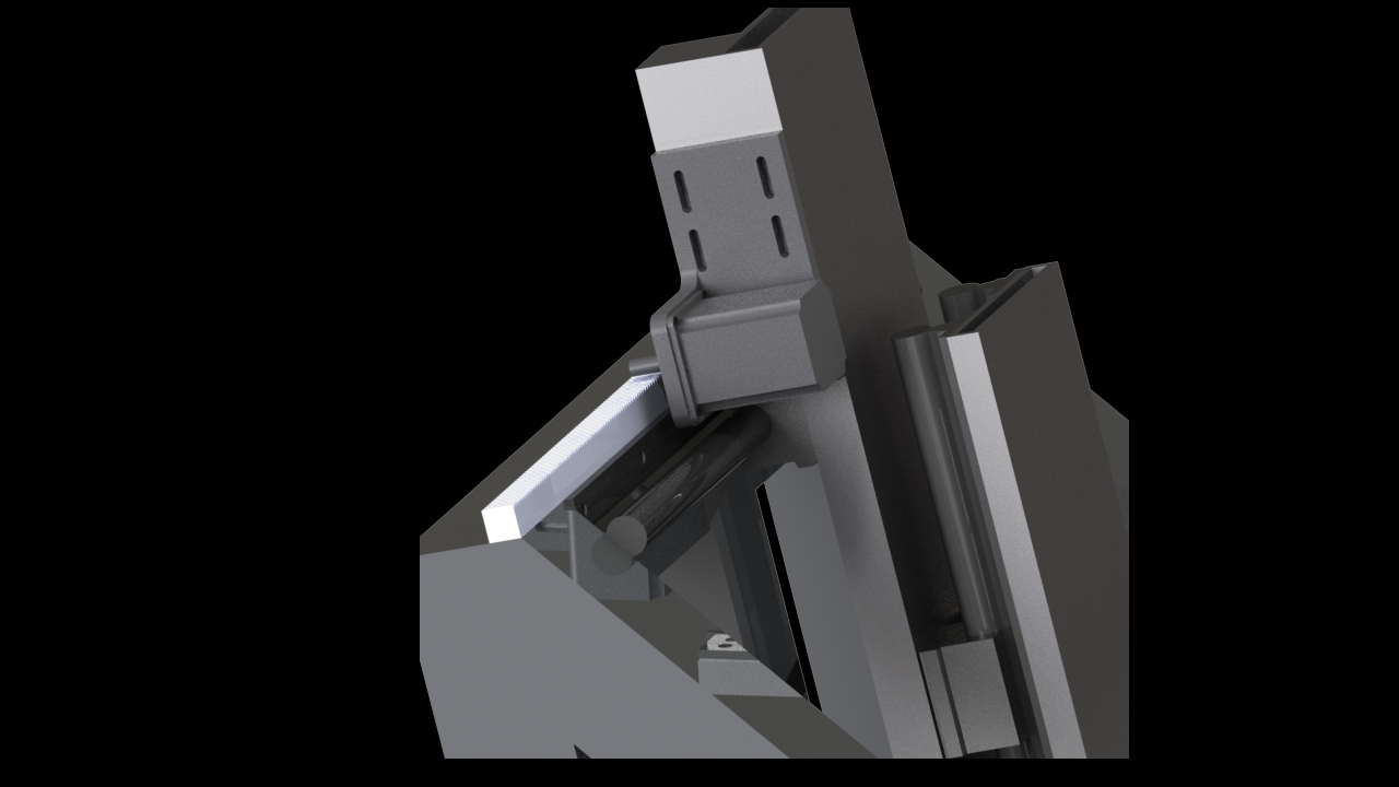

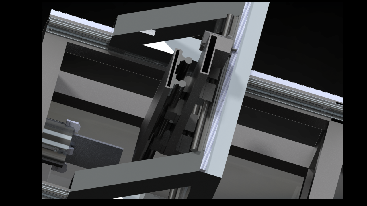

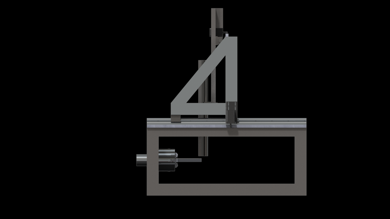

Jestem nowy na forum, mam nadzieję że doradzicie mi czy ta konstrukcja będzie dobra do frezowania w aluminium. Dobra czas na założenia:
-Wrzeciono 2 lub 3kW
-Główna rama wykonana z stalowych profili 80x80x4 lub 5
-Rama górna wykonana z stalowych profili 80x80x4 lub 5
-rama osi Z wykonana z profilu 20x150x5 lub i tutaj się zastanawiam z blachy 10 lub 15mm
-prowadnice liniowe fi20 lub fi25 z podpora
-wózki liniowe zwykłe lub przedłużone
-do osi X oraz Y listwa zębata moduł 2 lub 2,5
-do osi Z śróba kulowa 16 lub 20
-silniki tutaj nie wiem jakie zastosować
-4 oś uchwyt tokarski 4 szczękowy 150mm
-4 oś zasilana z paska zębatego nwm jaki zastosować muszę o tym poczytać
Zdjęcia poglądowe:
ObrazekObrazekObrazekObrazekObrazekObrazek
Wymiary
Jeśli moglibyście mi doradzić co zmienić aby konstrukcja była sztywniejsza

Pamietaj ze listwy zebate wymagają przełozenia i zawsze maja mniejszą dokładność w porównaniu z śrubami kulowymi

Oj to z tym przełożeniem mnie zmartwiłeś.
Zdaję sobie sprawę co do dokładności lecz na razie, mój fundusz nie pozwoli mi na śruby kulowe :( Zastanawiałem się czy od listw zębatych nie będą lepsze śruby trapezowe, lecz gdzieś wyczytałem żeby brać listwy.

Zapomnij o listwach zebatych i zrubach trapezowych.
Sruby toczne SA TANIE.
Zapomnij tez ruchomej bramie jak chcesz miec sztywna maszyne.
Znacznie prosciej i latwiej zrobic maszyne z ruchomym stolem.

Hm nad ruchomym stołem musiał bym pomyśleć, jak zrobić 4-tą oś. Konstrukcja rzeczywiście była by znacznie sztywniejsza, prostsza i znacznie tańsza. Może nawet na śruby kulowe by starczyło.

Z ruchomym stołem nie ma innego wyjścia jak dodatkowa skrzynka z przekładnia na blacie
