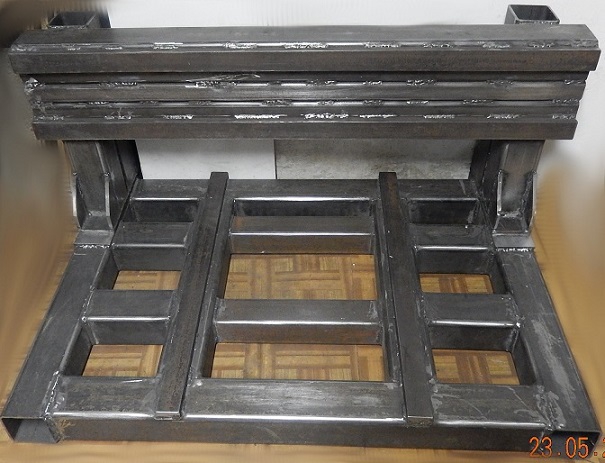

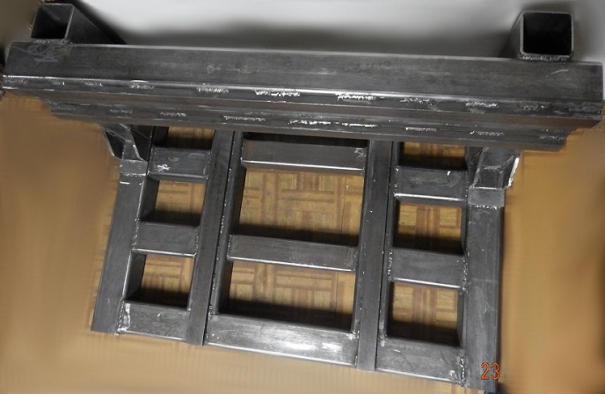

Post napisał: Springfield762 » 24 maja 2015, 13:05
Brama i podstawa pospawane. Zostało tylko dospawać mocowanie śrub kulowych, co będzie zrobione jak śruby przyjdą. Obliczyłem, że dla osi x gdzie jest najdłuższa śruba, maksymalne bezpieczne obroty dla 1605 to około 500rpm. Ja chcę kręcić silniki właśnie do około 500 rpm, żeby uzyskać te 2.5 m/min, więc wybór padł na śruby 2005 z podwójnymi nakrętkami (z chin). Dla 2005 bezpieczne obroty w osi x to około 700 rpm.
