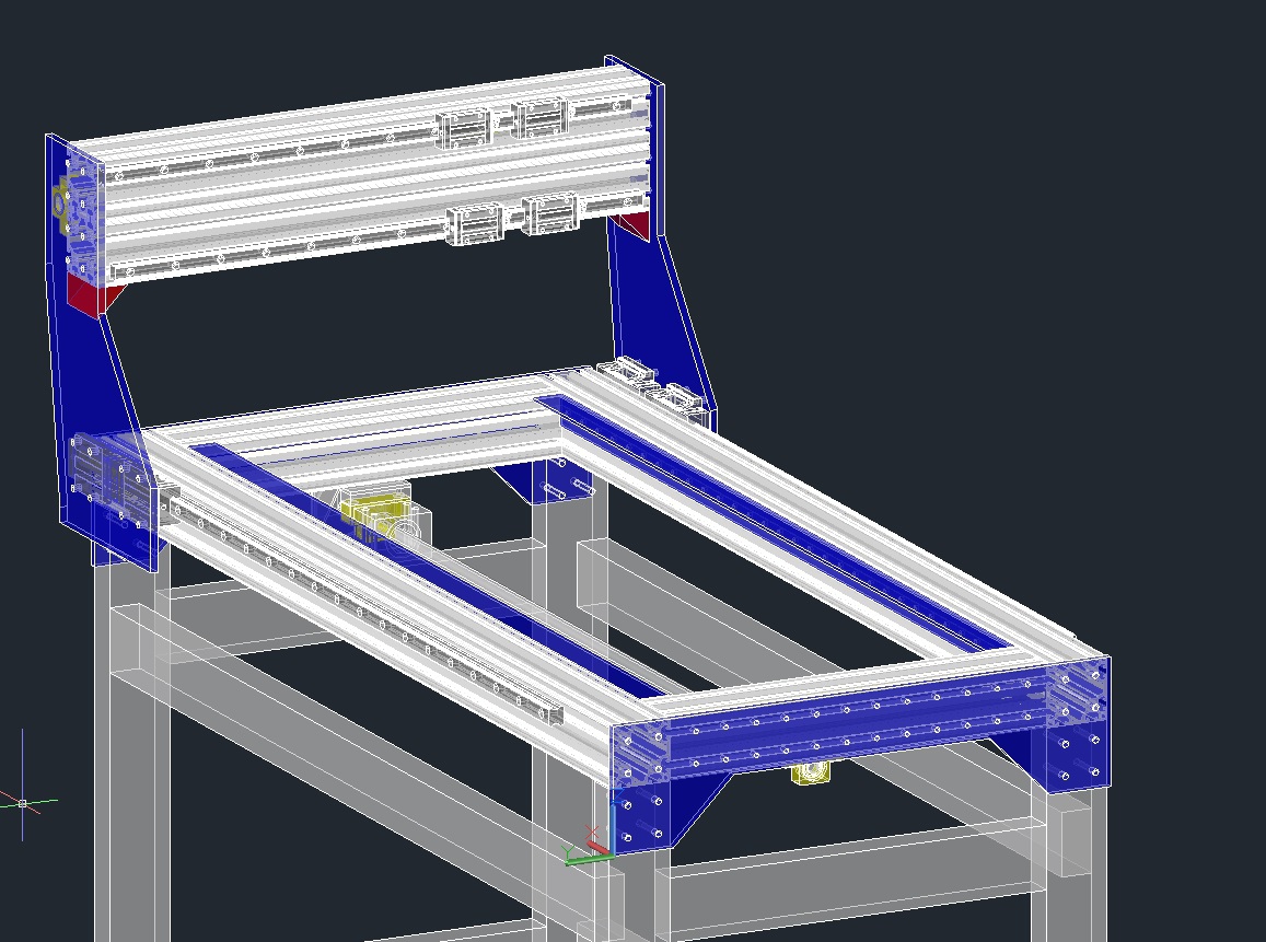

Witam. Zaczynam budowę drugiej w swojej karierze frezarki z aluminium. Mam już zdobyte okazyjnie profile 40x80, prowadnice z wózkami brh15a, kupię śrubę 1605 (poltech) nakrętki sfu1605(chiny), silniki chcę zostawić z poprzedniej 1,9Nm 4,2A (może zmienię Y na większy gdyż brama będzie ruchoma) mokry chińczyk (1,5kw lub 2,2) i całe sterowanie z drewniaka zostanie.
Problem polega na tym, że nie mogę nigdzie dostać nakrętek t-rowkowych które będą miały gwint m4 (m5 nie przejdzie przez szynę) a jednocześnie szerokość min 12mm żeby trzymała się w profilu.
Mam plan awaryjny, żeby kupić płaskownik aluminiowy 15x10 i samemu pociąć, powiercić i nagwintować nakrętki które wpuszczę potem w profil ale czy to będzie dość wytrzymałe?

Witam. Przymierzam się pomału du kupowania napędów i po przeglądnięciu oferty chciałbym kupić:
1. Śruby toczne 1605 z poltechu (przydały by się 20, ale drogo wyjdzie) i do tego nakrętki od chińczyków np: http://www.aliexpress.com/item/SFU1605- ... 26987.html . Pytanie czy będą pasować na śrubę z poltechu gdyż wyglądają jak te sprzedawane u nich i również są w klasie C7?
2. Obrazek
Chcę zrobić coś podobnego tylko napęd bramy puścić obustronnie i belka szersza niż boki. Boki bramy z aluminium PA11 grubości 15mm z zastrzałem T i rozstawem przy prowadnicy 150mm (czy nie za mało?)
3. Jako, że w moim obecnym pasiaku używam Sterowania PIKO+3Xm543+trafo400W 45V i silniki markowe 1,9Nm 4,2A chciałbym użyć tego do sterowania drugiej maszynki.
Czy to wystarczy przy śrubie 1605? Czy maszyna będzie za wolna i myśleć o 1610 i większych silnikach?

michalrem pisze:
Belka szersza niż boki, coś takiego ? ---> Link
Obrazek Obrazek
:wink:
michalrem
Posty: 206
Rejestracja: 24 lis 2012, 16:57
Lokalizacja: Kamieniec Ząbkowicki
Post napisał: michalrem » 05 lut 2015, 09:49
Tak. Takie cos. Chodzi o jak największe pole

Chciałbym abyście mi doradzili w jaki sposób rozwiązać napęd bramy. Jak pisałem chcę obustronny na śrubach 1605 i jednym silnikiem 4,1 Nm. I teraz
czy:
1. zastosować silnik bezpośrednio silnik w osi jednej ze śrub a drugą śrubę napędzić paskiem od tej pierwszej, (nie daje możliwości przekłani ale czy jest potrzeba?)
2. Silnik zamocować na środku i poniżej śrób a napęd na obie przekazać za pomocą paska.
CinekX0
Posty: 228
Rejestracja: 18 paź 2014, 21:36
Post napisał: CinekX0 » 14 kwie 2015, 11:03
Uważam, że zdecydowanie opcja numer 2. Ułatwi to zdecydowanie życie. Patrząc od krótszego boku ramy, silnik montujesz w jej wnętrzu i wyprowadzasz wał silnika (dajesz tu sprzęgło), napęd pasowy robisz poza ramą w osłonie, żeby żadne śmieci tam nie leciały. Użyjesz wtedy 3 kół (bo na osi silnika też) i masz możliwość robienia przekładni. Gdzieś takie rozwiązanie widziałem w maszynie...
