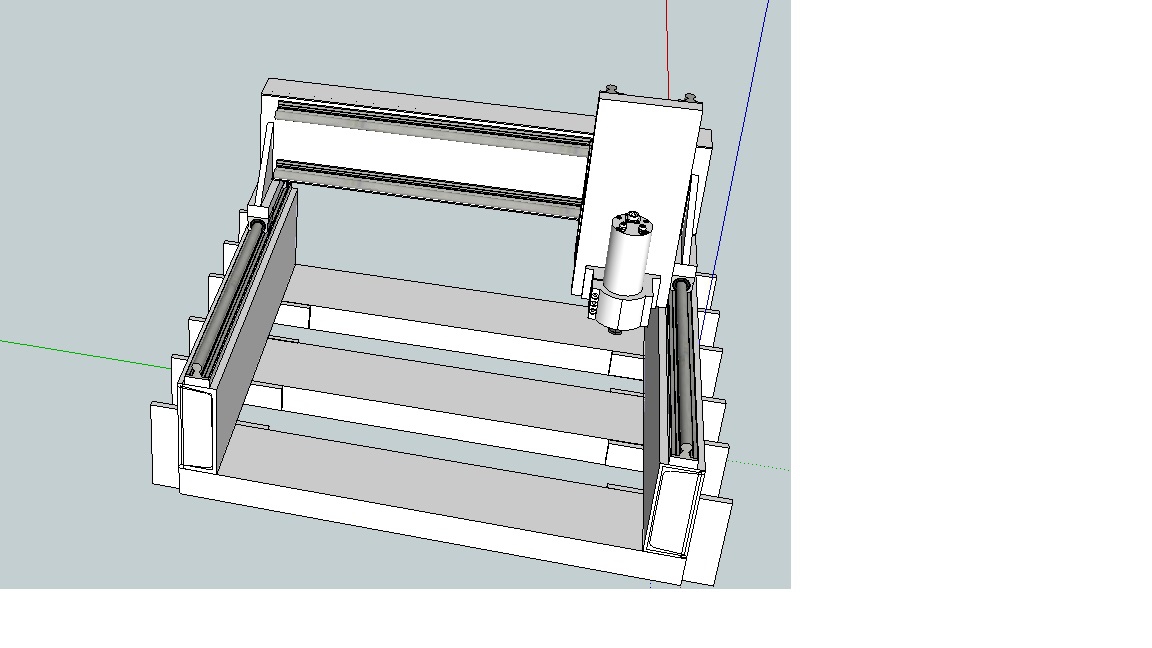

ObrazekObrazek
O takie wzmocnienia z blachy 12mm na strone 150mm wysokości chyba lepsze jak nic :wink:
[ Dodano: 2014-12-02, 23:04 ]
no dokładnie o odprężanie po spawaniu :) tak się zastanawiam czy będzie problem później ze znalezieniem kogoś kto mi obrobi powierzchnie :?: :?: 750x1220x320

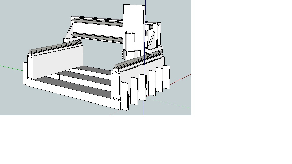

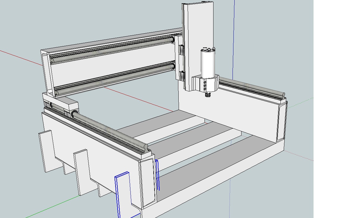

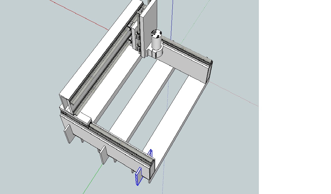

ObrazekObrazekObrazek
Chyba już ostateczna wersja tego jak to będzie wyglądać, śruby będą zamocowane obok prowadnic z przodu i z tyłu ceowników bramę będą napędzać dwie śruby na jednym silniku połączone pasem. :wink: na razie jest wszystko na prowadnicach fi 20 może jak będę składał trafią się wózki i szyny używane :wink:

Post napisał: Segitarius » 03 gru 2014, 11:35
Pierwsza zasada prototypowania. Zero spawów. To tak na marginesie :)

Post napisał: mrozo90 » 03 gru 2014, 11:58
dlaczego zero spawów??czyli że lepiej była by skręcana??

Post napisał: Segitarius » 03 gru 2014, 12:01
Prototypy są albo lekko złapane spawem albo metodami rozłącznymi.

Post napisał: mrozo90 » 03 gru 2014, 12:05
spokojnie nie pojadę tego po całości bo mi to zwichruje ,na co dzień mam do czynienia ze spawaniem to wiem:P nawet blachy 50mm pokrzywi pociągnie

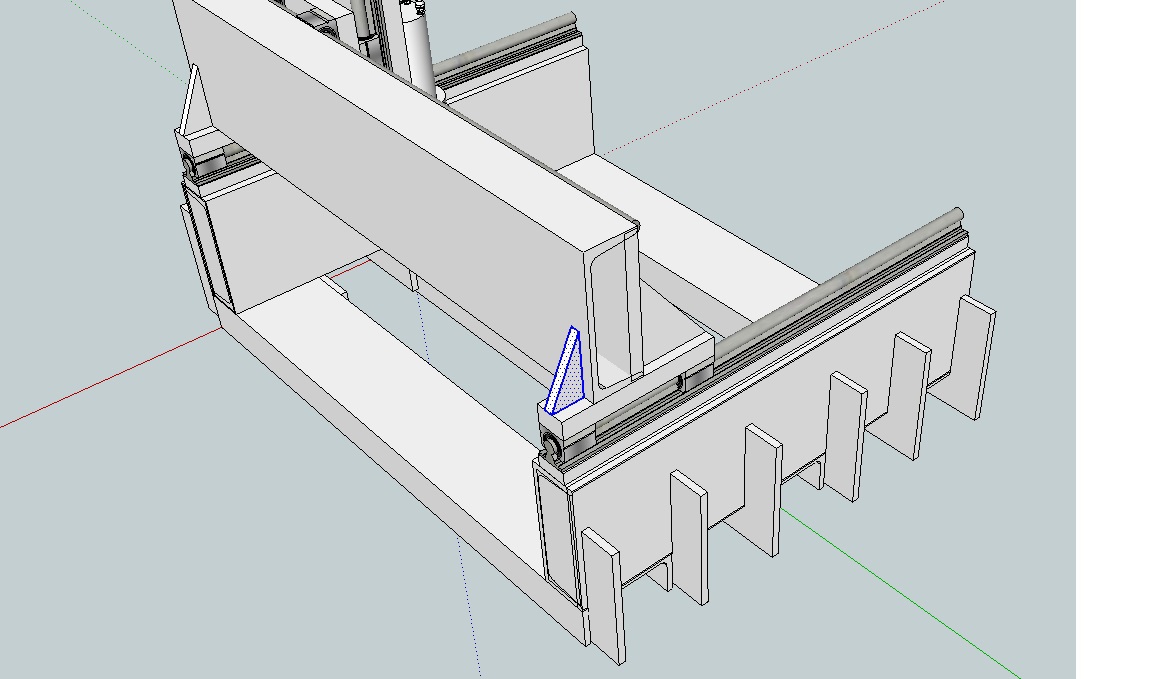

Post napisał: bartas4 » 03 gru 2014, 14:00
Jeśli można coś doradzić-boczne wzmocnienia zakończyłbym na górze skosem:

Post napisał: Segitarius » 03 gru 2014, 15:21
Ja bym ceowników nie zamykał. Jest coś takiego jak drgania zamkniętej przestrzeni Helmholtza. Z zamkniętego ceownika zrobi ci się pudło rezonansowe jak w gitarze. Tu masz linka. Nie czytaj nawet części matematycznej bo jest nudna :p. Popatrz na opisową. Jakie znaczenie mają zamknięte kształty.
http://www.dydaktyka.cba.pl/AcuClose.htm
Jest to coś za co nie zdaje się egzaminu na kierunku budowa maszyn :p
Pod względem drgań sam ceownik też jest nie najlepszy. Działa jak kamerton
Tak z ciekawostek. Otwórz poniższy link i przyjrzyj się co łuk ma podpięte do łuczyska. Ta puszka to absorber drgań (choć w opisie widnieje jako stabilizator nie wiedzieć czemu). W konstrukcjach mechaniki precyzyjnej też się takie rozwiązania stosuje (żelowe lub plecionkowe). Problemem jest odnalezienie węzła drgań. W maszynach do obróbki jest to o tyle trudne, że zmienia się miejsce źródła drgań bo narzędzie się przemieszcza. Ale z tym też sobie radzą. Na przykład korpusami żeliwnymi bo żeliwo tłumi drgania całkiem ładnie.

Post napisał: mrozo90 » 03 gru 2014, 17:24
to może lepiej by było zamiast zamykać ceowniki ,dać poprzeczki tak jak te elki idą wpuścić w ceownik?? :?: bramy i boczków??
